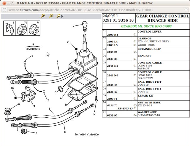

Eikös kaikissa Xantioissa ole tangot vaihteensiirrossa eikä kaapelit? Sekä I että II?
 Viestin otsikko: Re: Miksi Xantia 1 on parempi Xantia 2:ta?
ViestiLähetetty: 16.06.2014 00:20
Ei:
ml5gcc.jpg [ 75.91 KiB | Katsottu 18338 kertaa ]
ViestiLähetetty: 16.06.2014 00:27
Miksi minulla on purussa Xantia II jossa ei ole kaapeleita vaan 3 tankoa?
ViestiLähetetty: 16.06.2014 00:29
4-pyttyinen turboton kone = eri vaihdelaatikko?
ViestiLähetetty: 16.06.2014 00:45
Ah, kaapelit vain kutoskoneen manuaalissa? Makes sense...
