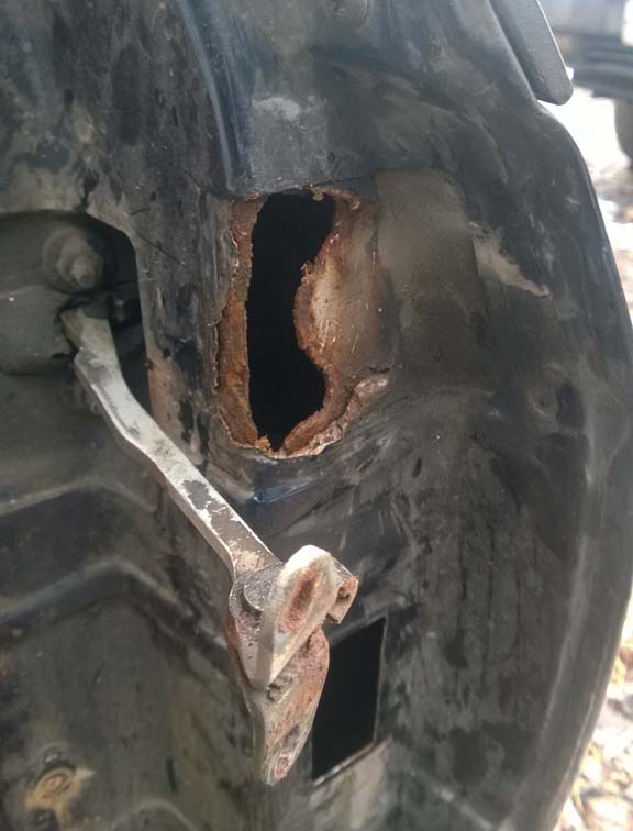

"Korjauskehotus: Kuskin oven sarana väljä"
... no ehkä aavistuksen?

Ovi vaihdettu pelleiltään (ainakin ulospäin) priimakuntoisesta Xantiasta joka on vain vähän erivärinen, ja josta saa sahailtua takalokaria ja helmakoteloa VSX:ään. Saranatapit muuten aukesivat molemmista ihan kiltisti.
Nyt tosin VSX menee seisontaan ja kesäprojekti-statukselle, koska hydevuotoa tutkiessa vuoto äimähti isommaksi ja rupesi tiputtelemaan tippa/sekunti tahdilla jostain takapalkin päältä. Ei ihan pikanysväyksen mahdollisuutta, joten käyttöautoksi puoli-ilmaiseksi myyty katsastettu 406 ja Xantia parkkiin faijan tallin viereen Pirkanmaalle. Jos se siitä joskus jotenkin. :D

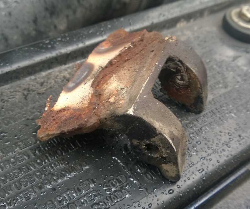

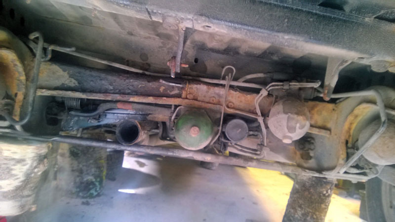

Etupään haperoita paluuputkia vaihdeltu, joko uhrautuneista parempikuntoisista revityillä osilla tai sovelletulla tekniikalla. Takapään persposki lähtee pian irti ja korvataan varaosa-autosta nyhdetyllä kokonaisella paneelilla, jolla ei tarvitse lähteä nyhertämään hitsaussaumojen piilottelua ja pakkelointia. Värikin on edes vähän sinnepäin, ettei nyt ihan silmään satu kilometrien päästä.
Tuosta irroituksesta lupaan ottaa kuvaa. Voipi tulla tarve ottaa olut tai pari siinä vaiheessa kun näkee mitä pinnan alta löytyy, verrokkina kuvien ruosteettoman auton ruosteet koteloiden sisällä.

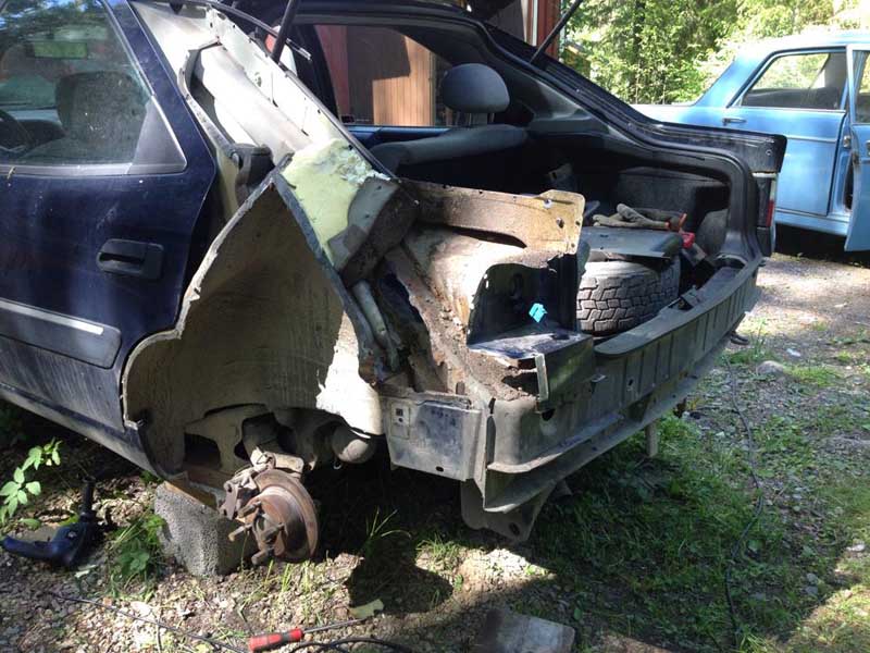

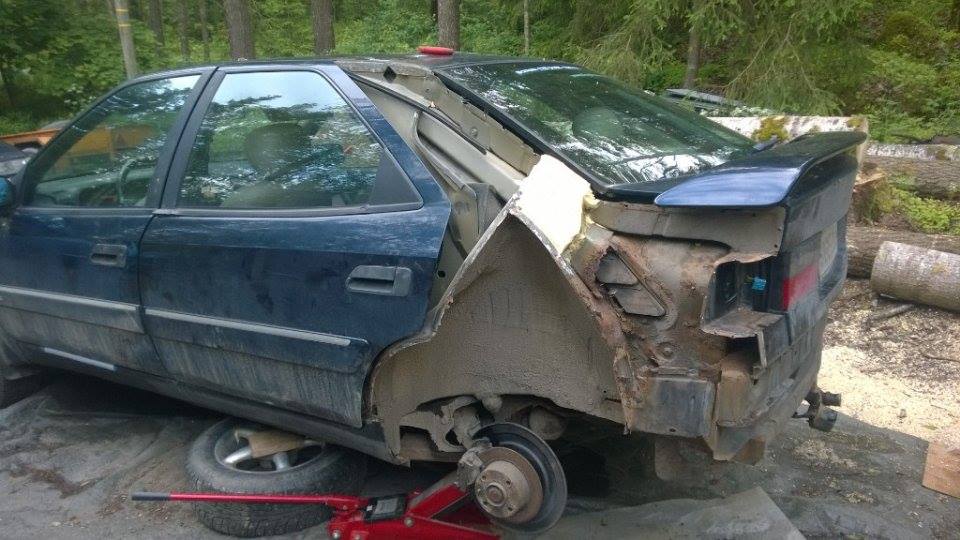

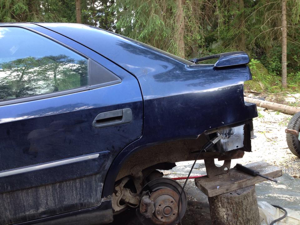

Noniin, VSX:n takakylki nyljetty. Ei ihan mahdoton, uutta tuuletuskanavaa ja tukipeltiä ja sikana suojamömmöjä. Ei tullut pakoreaktiota nettiautoa selaamaan kaljalaatikon kautta eikä tarvetta pyytää vertaishaleja tässä tukiryhmässä. Ehkä tuosta auto tulee vielä.
Mutta oikeasti, voi elämä tuota rakennetta. Kuvasta puuttuu tuon vaalean uretaaniklimpin alta revitty ihan tavallisesta patjavaahtomuovista tehty knölli jonka tarkoitusperät jäivät hämärän peittoon. Tai toimiihan se hyvänä kosteudensäilyttimenä siinä vaiheessa kun tuuletuskanavassa on jo reikä ja huurut pääsevät ulkopellin alle. Eli nuorille ja viattomille tiedoksi, siinä vaiheessa kun kuskinpuolen takakyljessä on kuplaa niin siellä on jo tuuletuskanavan kotelosta ainakin puolet kadonnut.

Korppiloinen kirjoitti:
...tavallisesta patjavaahtomuovista tehty knölli jonka tarkoitusperät jäivät hämärän peittoon.
Kuvien perusteella näyttäisi, että se on tarpeen tuotantolinjalla kotelon uretaanitäyttöä varten. Uretaanilla on tuotannossa helppo tukkia rengasmelun reitti C-pilarin kautta matkustamon puolelle, kun varsinainen pyöräkotelo ei olekaan peltiä vaan muovia. Rakenne kestää kyllä auton suunnitellun käyttöiän. (~10v ja/tai, ~200 000 km).
PSA:n constructeur Andre tuskin osasi edes kuvitella, että Xantialla ajettaisiin jossain napapiirillä jääkarhujen seassa lähemmäs 20v.

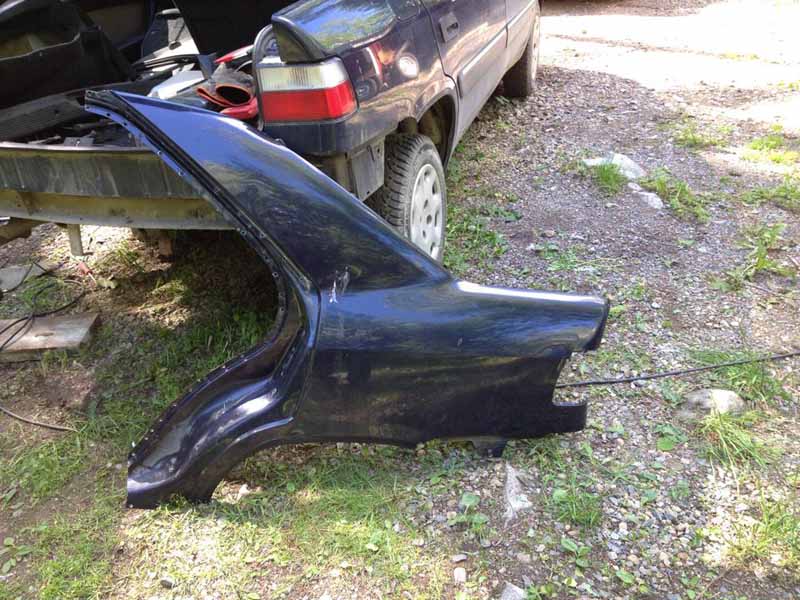

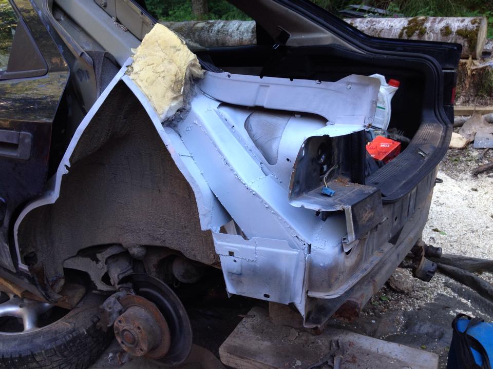

No näinpä VSX etenee. Uusi tuuletuskanava rakentui lokarin sisälle ja varaosa-autosta irtiporailtu takakylki asettui myös paikalleen ihan nätisti. Kummasti heti automman näköinen.
Takajarrut vaihtuvat, mitä nyt aikoinaan ihanvarmasti(tm) hankitut palojen asennuskilkkeet ovat hukassa jossain. Takanapa on vähän auki että onko vain helpompaa viedä pajalle vaihdatettavaksi vai ähertää itse kun sopivaa laakerinvedintä ei oikein tahdo löytyä. Tai sitten rälläkällä.

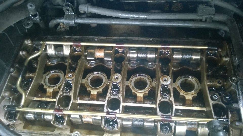

Tässä tulikin sitten kurkattua myös RFY:n venttiilikopan sisälle kun tiiviste tihkutti öljyä suoraan pakosarjan päälle ja uusi löytyi yllättäen ihan moponetistä. Suht siistin näköiset nokka-akselit, tällai ilman tasan mitään asiantuntemusta silmämunilla arvioiden. Toisaalta eí noita taida mistään enää saadakaan, eli sinänsä ihan sama mitä tässä arvioi.
