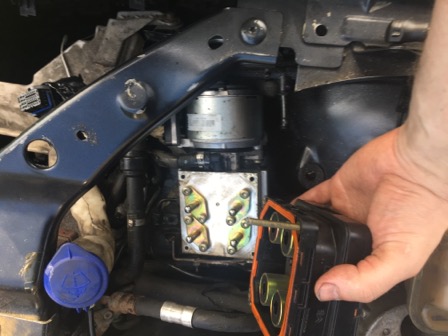

Tekisi mieli kirota, mutta ei ilkiä. Kehitin laiskuuttani sekvenssin jolla pystyy jousitus yläasennossa vaihtamaan bhi:n eli hydrauliikkaecun siten ettei hydrauliikkaosaan ja paineputkiin tarvi koskea. Onhan siinä paljon ahdasta sorkkimista vasemmasta rengasholvista muovin alle ja säiliön nesteen kanssa lotraamista, säiliö pitää toki irrottaa siitä ecun päältä pois.
No eihän siinä mitään. Kaikki meni hyvin ecu viimeiseen kiinnitysruuviin asti, jossa ilmeisesti huolimattomuuttani nyökäytin kerran mutterin torx- kantaa. Ne mutterithan ovat pahassa paikassa siellä hydrauliikkapumpun metallilevyn alla, mutta kun on irrottanut ne pumpun kiinnikkeet niin pyöräkotelosta kuin konetilasta, sitä pääsee vääntelemään aika vapaasti niin että ne paineputket ovat edelleen kiinni. Joka tapauksessa mutterin kanta pyöristyi sen verran ettei auennut, ja se on niin ohut ettei toivoakaan saada knipexeillä kiinni.
Mitäs nyt? Eihän siinä auttanut kuin laittaa paineilmarälläkkä laulamaan. Rumat tulokset mutta irtosi se lopuksi.
