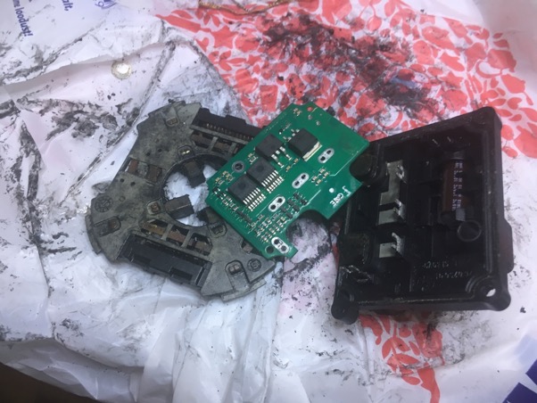

Eipä tätä sitten vissiin kukaan tiennyt. No, tämähän siis on hydrauliikkapumpun moottorin kyljessä oleva "rele" tai "transistori", jota käskien BHI ohjaa pumppua päälle ja pois. Tämä löytyy sen mustan pienen laatikon sisältä joka on moottorin kyljessä kiinni.
image.jpeg [ 102.63 KiB | Katsottu 19006 kertaa ]
Kuvassa näkyy se musta kotelo ja moottorin hiilisilta. Kärähtäneestä moottorista juu.
Kun tarkastellaan tuota "relettä", havaitaan että se on sofistikoitunut laite. Siinä on kaksi suurtehodiodia akun napojen väärinpäin kytkemistä varten, eli rectifierit. Sitten nuo kaksi monijalkaista komponenttia ovat identtisiä transistoreita joilla moottorin syöttö hoidetaan. Muovikotelossa näkyy vielä iso konkka tasaamaan virtaheilahtelua ja piikkejä.
Trankuissa on sekä anodin että katodin lämpötila-anturointi ja sitä myös käytetään - alhaalla näkyvä minitransistori- kondensaattori- ja diodihässäkkä kytkee virrat pois jos trankut lämpenevät liikaa. Lisäksi näyttää että siinä on jonkinlainen takaisinsyöttö tuohon ohjauspiuhaan, ei kai se perhana vaan ole kaksisuuntainen analoginen väylä eikä mikään on/off kytkin se piuha... Se selittäisi miksi BHI:n puolella tuota piuhaa ohjataan operaatiovahvistiminen ja jonkinlaisen virranmittauskytkennän yhteenliittymällä. Toisin sanoen, BHI ei ainoastaan syötä tuota piuhaa vaan myös lukee sitä, ehkä vikatilanteet tunnistaakseen. Mystiikkaa riittää.
Tätä ei varmaan siksikään usein nähdä kun tuo kotelo on tehty vaikeaksi avata. Siellä on muovin sisään valettu piiloruuvi, jos ei sitä hoksaa ei tuo paketti aukea kuin isolla sorkkaraudalla palasina. Ja kun sen saa auki ruuvin löydettyään, piirilevy on selkäpuoli ylöspäin näkyvillä ja pitää juottaa irti noista lukuisista pinneistä ennenkuin saa komponenttipuolen näkösälle.
