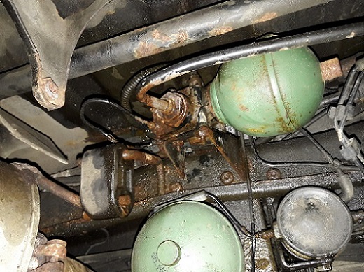

20161107_201638_.jpg [ 115.28 KiB | Katsottu 44789 kertaa ]
Hyi kun muuten kännykän salamavalo ruostuttaa autoa nopeasti. Ei siellä huonon taskulampun kanssa näyttänyt yhtään noin pahalta.  Homma jatkuu näiden pakollisten jälkeen tarkastamalla muutamaa pienempää etupään hydevuotoa. Hydractiven ecu on myös jotenkin sekaisin kun naksuttelee auton ollessa virraton edestakaisin pehmeän ja kovan tilan välillä. Uskoisin tämän liittyvän huonosti toimiviin ovikytkimiin. Takaluukusta ei muuten tässä autossa löytynyt kytkintä, eikä sille tullut johtoakaan. Kummallista kun tuossa toisessa samanvuotisessa (95) takakontin kytkin oli ja se jossain vaiheessa tyhjensi akkua pitämällä hydractiven pehmeässä tilassa.

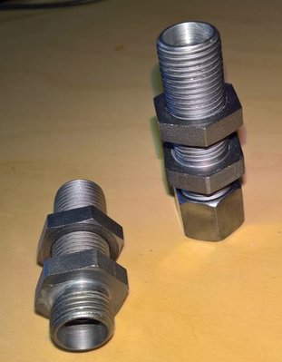

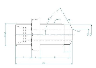

Vekke kirjoitti: Sille 10 mm putkelle en löytänyt korvaavaa. Vanha tuli puhallettua ja maalattua ja lisäksi juntturi sai uuden kannan. Tuolla takana näytti kuitenkin olevan jonkin verran happamia putkia, eli jos joku ehtii ratkaista ongelman ennen minua niin vinkatkaa. Tuollainen DIN 2353 mukainen leikkuurengasläpivientillitin on onnekkaasti varustettu M16x1.5 kierteellä! Tuo pitkä pää sorvataan lyhyemmäksi niin, että jenkaa 20 mm ja päähän 60 asteen kartio. Kartio kannattaa sorvata puolisen astetta terävämmäksi niin tiivistyy pohjaan sisäreunaltaan jolloin puristus kovempi pienemmällä kiristysmomentilla. 10 mm putkella lähtö ja sen jälkeen on taivas avoinna erilaisia liittimiä! Oman activat takaputket on sen näköiset, että palaan aiheeseen tarkemmin omassa ketjussa.. Tuohon käy aihioksi esim Parkerin SV10LOMD tai vaikka Nestepaineen sivuilta DIN 2535 läpivientiliittimet/RL malli RL 10 suora läpivienti. Reikä esim Xm:n joustintuen yläpäässä n.18 mm syvä joten tuo kannattaa tehdä hieman pidemmäksi. Päästä kannattaa sorvata jenkat pois noin 4mm matkalta sillä reijässä eivät mene aivan pohjaan.Tarkkuus tuli huonoksi tuohon toiseen kuvaan, mutta periaate selviää.
| Liitteet: |
EO_Bulkhead_union_SV10LOMDCF_mod (2).jpg [ 54.45 KiB | Katsottu 38999 kertaa ]
NewImage_1336_752_70 (2).jpg [ 91.75 KiB | Katsottu 38999 kertaa ]
