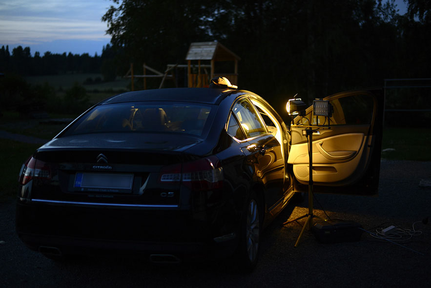

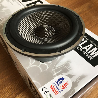

Nyt tää on virallisesti rakentelua. Hankin/sain syntymäpäivälahjaksi BLAM LIVE 165 kaiutinsatsin eteen ja BLAM RELAX elementit takaoviin. Tästä tulee ensimmäinen rakentamani järjestelmä, jossa myös takakaiuttimet! :? :shock: :roll:
...ja koska Matchin paukku subikanavaan on ollut lähes riittämätön jo noilla epäherkillä tehdaskaiuttimilla niin nyt kun tilalle tulee 93dB herkkyyksiset voinee epäillä, ettei tilanne ainakaan parane. Siispä DLS:n pikkunäppärä monopääte subille vielä ostoskoriin.
Kukahan noi laittais paikalleen?

Kuva jäi.
BLAM_LIVE165.jpg [ 77.13 KiB | Katsottu 20203 kertaa ]

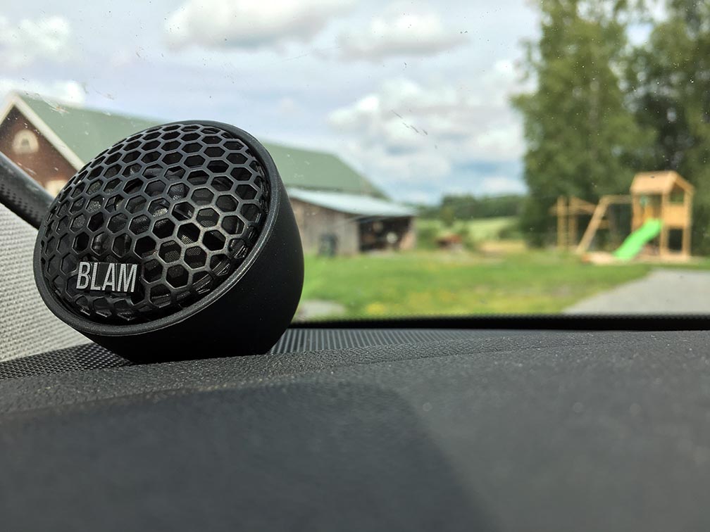

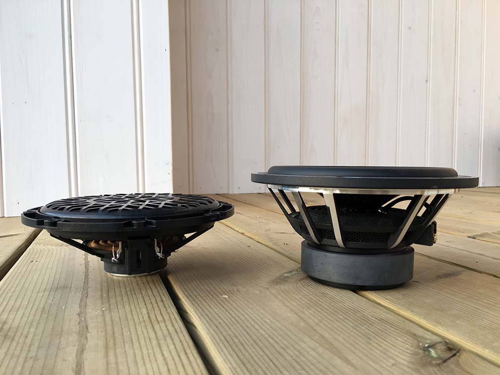

Sellaisin pikkuriskin otin tämän sarjan kanssa kyllä, että jos DLS RM6 mahtui (-09 X7:n) oveen poistamalla se kumirengas magneetin ympäriltä niin tämän en edes odottanut menevän ilman korokerengasta –> asennussyvyys 2mm suurempi. Kerrankin kävi tuurinpoikanen kylässä, sillä sarjan mukana tuli paitsi suojaverkon asennusrengas niin ylimääräinen (en tiedä mikä, logorengas?) muovikieppi, jota pystyi käyttämään korotuksessa. Se massalla kiinni asennuspoteroon, siihen liimaten mukana tullut solumuovitiiviste ja hepskukkuu, elementti mahtui ihan nippanappa paikalleen.
Varmuuden vuoksi leikkasin myös oviverhouksesta pari muovipykälää pois, vaikkein käsin sovittamalla saanut kartiota/ripustusta niihin osumaan. Tilanne on kuitenkin eri kun sähkö ajaa puhekelaa, joten varmuuden vuoksi... Soittaessa en havainnut mitään ylimääräisiä ääniä tai resonointeja. Eli mahtuu.

Siis onko tossa asennussyvyys 81mm?? :shock:
C5 HDi 240 Tourer
 Viestin otsikko: Re: C5 X7 äänentoiston kohentaminen
ViestiLähetetty: 09.08.2017 15:45
74mm. Speksipaprun 81mm on koko rungon kokonaissyvyys.
