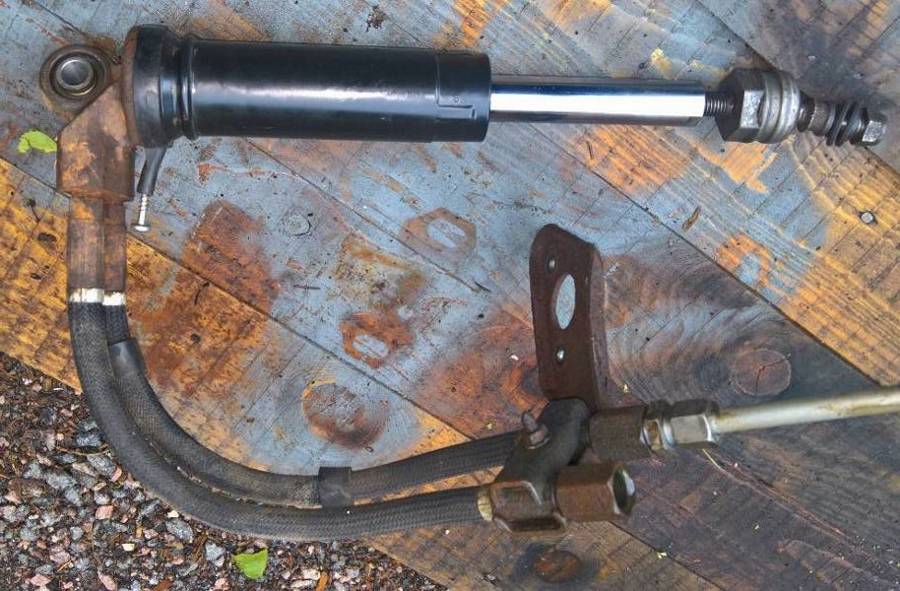

Lainaan ketjua. Mullakin 2.0 tct.
Taka-activasylinterin renkaanpuoleinnen letku alkoi vuotamaan ilmeisesti ihan siitä sylinterin vierestä. Kuva: https://goo.gl/photos/BEkdE4MmZWzXgMPQ6
Saapiko noita jostain valmiina vai menenkö hydrauliikkaliikkeeseen kyseleen josko sen voi korjata ?
Minne tuo letku menee, onnistuuko sen irroitus kotikonstein ?
Xantia Activa -96 2.0 TCT, C4GP -07 2.0 HDI aut
 Viestin otsikko: Re: Xantia Activa 2.0 tct - "varaosa-auto"
ViestiLähetetty: 13.06.2017 18:07
Letkut menee kelkan päälle kannakkeeseen josta jatkuu kovilla putkilla. Putket ensin irti kannakkeesta jotta saa letkun yläpäät ja sylinterin irti. Letkut irronnee tuosta sylkyn päästä, en ole kokeillut, mutta ei voi kiertää ellei yläpää irti. Letkut noin 400 mm ja 1/4" kamaa. Oikeiden päiden tekeminen voi olla vaikeaa, vaan johtunee siirtymään "standardiosiin" mikä voi tarkoittaa kovan putken katkaisua ja leikkuurengasliittimellä lähtöä, -mikäli putkessa ruostumaton kohta?

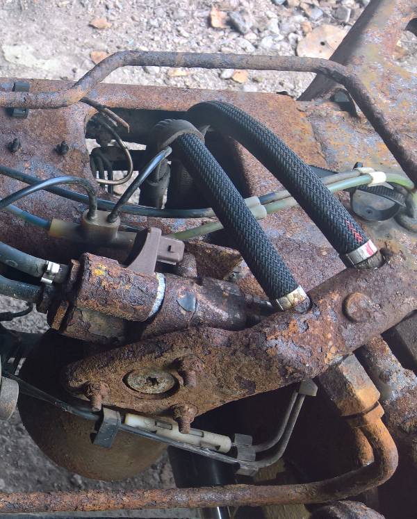

Tuossa vielä parempi kuva aiheesta. Näyttäisi olevan R 1/4" kierre letkun sylinterin päässä ja av 15. Ulkopäässä prässättynä tuo ISO kartioliitos jossa M16x1,5 sisäkierre. Kuvassa toisessa lähdössä omatekoinen putkilähtö..

Oletko varma etta itse letku vuotaa? Pitäisi tulla aika vauhdilla lientä ulos! Yleisin vuotovika on sen sisemmän suojaputken tyven ja sylinteriputken olakkeen välinen vuoto kun olakeeseen pääsee väliin ruuoste. Myös se pieni vuotoputki, jossa laittamassani kuvassa näkyy ruuvi, voi murtua tyvestään. Oheisilla sivuilla citrojim ohjeistaa seikkaperäisesti kuinka nämä korjataan hyödyntäen XM:n ohjausvaihteen sisäpään suojaa. http://www.eastment.net/ramrep/index.htm
Sen ohuen suojapalkeen saa ehjänä pois kun on varovainen. Ensin venytetään palkeen ohuen pään reikää siitä pallonivelen juuresta. Itse aloitin pikku ruuvarrilla jossa hieman pyöristetyt nurkat ja sain väliin pitkäkärkisten pihtien kärjet joilla avaamalla venytin reikää jotta mahtuu tulemaan läpi. Palje sellaista kumimuovia, eikä halkea ainakaan lämpimässä/lämmitettynä helposti.
Jos kuitenkin noissa letkuissa vuoto, ei citrojimin tekstistä päätellen kannata yrittää avata niitä 15 kantoja kuin hyvällä lenkillä.

En oo varma. Lientä tuli reilusti ja tuo letkun pää oli selvästi märin kohta. Tulin juuri auton alta. En oo kerenny aiemmin aloittamaan korjausta, kun tuo moottoripyöräkin vikoo. Viikonloppuna ois ollu kisat ja olin "ennakkosuosikki" - ainakin omasta mielestä. Kiitos taas ohjeista, kerkesit vastata ennen kuin kysyin.
Letkut päineen on hyvännäköisessä kunnossa. Taidan pyytää velipoikaa videoimaan vikakohtaa kun laitan auton käyntiin. Ettei tule aloitettua korjausta väärästä kohdasta.

Nyt oon varma. Neste tuli letkusta noin sentin päästä liittimestä.
Otin vararenkaan telineineen irti. Tuosta pääsee irroittamaan yläpään. Ilmeisesti kannakkeen voi jättää paikalleen. Letkut irti putkesta ja tuo kannakkeen puritusruuvi auki. Pirun ahtaalta näyttää...
