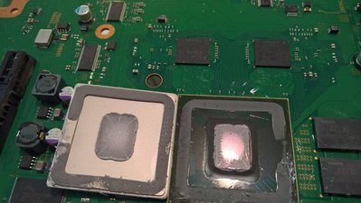

Korjasin parin kympin kirpparilöytö PS3 Fat mallin joka alkupään laitteita ja johon voi vielä asentaa linuksinkin. Vehe oli muuten toimiva mutta puhallinmelu korvia raastava. Uudet piitahnat ja pölyjen poisto auttoi vain hieman, ehkä yhden puhallinnopeus pykälän verran. Aiemmin olen superslimin, joka kärsii uusista ympäristöystävällisistä tinoista, korjannut kahteen kertaan uunittamalla emolevyn hyvien. Kesti kerrallaan noin vuoden. Fatti ei kärsinne samasta ongelmasta, mutta prossut lämpiää kovin. Netistä löytyi apu tähänkin. Syynä CPU:n ja GPU:n päälle liimatun metallikuoren ja prossun välinen lämmönjohtotahnan näivettyminen. CPU:n kuori (kuvassa) läks irti hieman taivutetulla ohutkärkisellä veitsellä. Liima joustavaa silikonimaista. GPU:n kuori irtoaa lämmittämällä kuumailmapuhaltimella ja kampeamalla varovasti viereen laitettiin hammastikkuun nojaten. Siinä muistipiirit nurkissa ja prossu keskellä. Pinnat puhtaiksi, tuoreet tahnat väliin ja nurkkiin pienet tiivistesilikonitipat, jos tarvii toistekkin avata. Korjauksen jälkeen piti mennä ihan viereen että kuuli puhaltimen äänen joka pysyi ykkösnopeudella valikkotouhujen aikana ja nousi kakkoselle Yle Areenaa katsoessa, eikä erottunut vielä tv:n normaaliäänen yli kuin laittamalla korva laitteen viereen. Ennen korjausta kävi ko tilanteessa max nopeudella joka vastasi "pölynpoistotoimintoa"

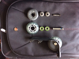

Matkalaukun pyörien laakerit olivat 10 v käytön jälkeen ns. valmiit, joten korjausmahdollisuus piti tutkia.
Pyörä näytti olevan rullaluistimen 60 mm pyörä ja laakerit ihan tavalliset 608:t.
Skatepro:lta löytyi sopivat pyörät, abec 3 laakerit ja akselit ihan yksittäiskappaleina. Postikuluineen 17€.

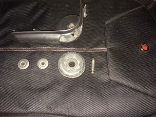

Posti yllätti: Uudet osat tulivat Winnerupista Tanskasta alle kahdessa vuorokaudessa! :o
Eiväthän kirjeet yleensä tule edes Helsingistä Hankoon siinä ajassa. Nyt laukku rullaa taas äänettömästi.

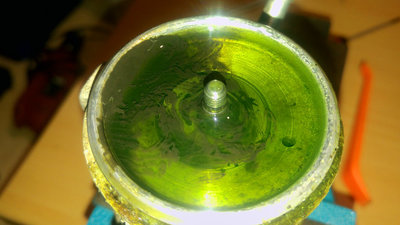

Selvitin, miksi Xantian etupään ajokorkeus arpoi milloin mihinkin eikä vastannut kuormituksen muutoksiin... Samalla pesty ja rasvattu vivustot molemmista päistä, nyt toimii. Taidan silti avata takapäänkin säätimen joku päivä.

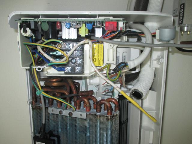

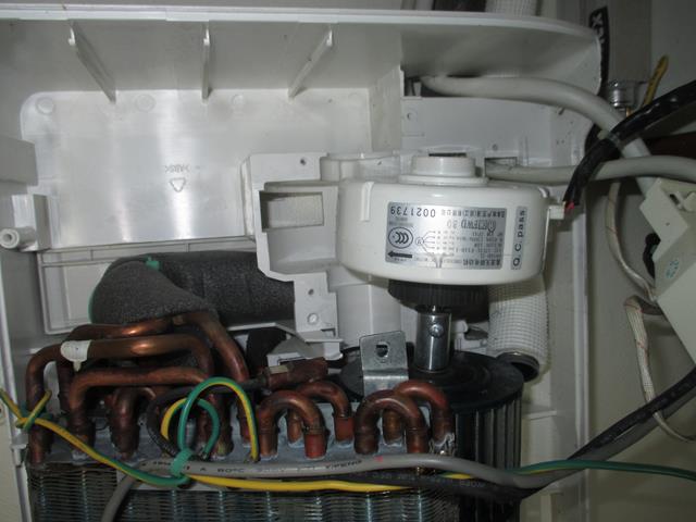

Vinkuvan ilmalämpöpumpun sisäyksikön moottorin vaihto. Kuuden tunnin urakka ruokatunteineen. Kiitoksia Pargasin suuntaan osatoimituksesta. :D 8-)
