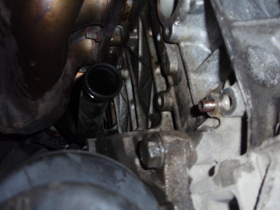

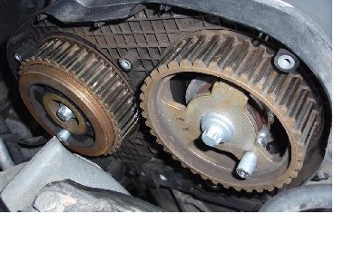

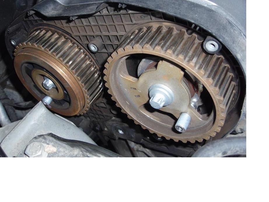

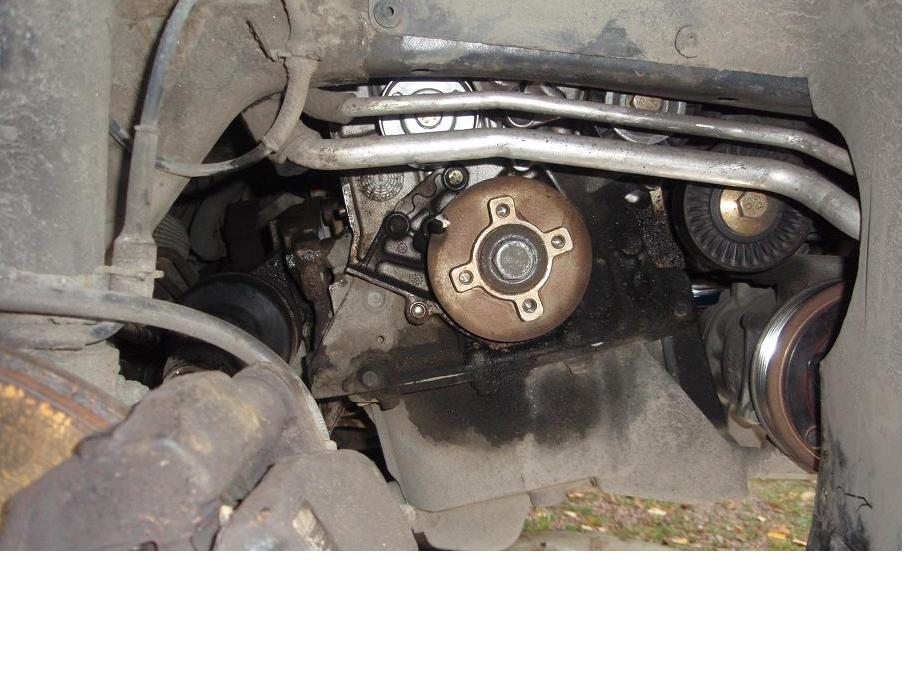

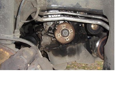

Poistin kyllä pyöräkotelosta tuon noin A3-kokoisen muoviläpyskän Haynesin ohjeen mukaan. Sen takaa löytyi mm. kampiakselin pää, ks. kuva. Lokarin takana on enimmäkseen peltiä, joten sen poistamisesta ei olis ollut suurta apua. Ja moottorin puolelta näkyi, ettei Ranskan insinööri ollut tehnyt peltiin reikiä noitten suojakuorien ruuvien pyörittelyä varten :( Lisäksi mulla on taipumus tuhota noita muovinastoja, millä lokarit usein on kiinni. Tuo lokarin puukkoeditointi oli minusta kätevää ;)
Hihnan asemointi olisi ollut kivutonta, jos olisin löysännyt käyttöpyörän kampiakselilta vapasti kääntyväksi. Tuo ei huvittanut, koska kampiakselin keskiöruuvi olis pitänyt avata tuosta laipasta kiinni pitäen Citroen erikoistyökalulla 6310-T tai sepän tekemällä korvikkeella ;) Ruuvi on myös iso (avain ainakin 27mm, kuvasta) ja luultavasti piukasta, kun kiristysohjeeksi annetaan 40Nm + 40 astetta tykö. Hihnapyöriä ei tullut mieleenkään irrottaa, kun nokka-akselien ajoitus on nimenomaan niistä määrätty. Irrotukseen tarvitaan myös kohtuullinen Torx-hylsy, ks. kuva ja konstit pitää nokka-akseli paikoillaan. Haynesistä näyttäisi siltä, että pyörät ovat yhtä puuta, mitä nyt pakonokan pyörässä on kuminen keskiö värähtelyn vaimennukseen, ja asemoidaan nokka-akselin päässä oleviin koloihin. Pakonokan pyörän ajoitusreikä oli lisäksi väljä (pitkä), joten hihna meni helposti nokka-akselien pyörille, ks. kuva. Lisäksi arvelin, että uuden hihnan tulee sopia paikoilleen pyöriin koskematta, kun kerran vanhakin oli; Hampaita oli samat 157 samalla jaolla ja ainoastaan hampaiden kuluneisuus teki vanhasta hiukan löysemmän.
Merde! :idea: Kampiakselin tai imunokan ajoitustappi olisi pitänyt ottaa hetkeksi pois ja antaa pyörän tulla puolen hammasta vastaan, ja tsekata ajoitus taas hihnan kiristyksen jälkeen. Pöljä mikä pöljä :shock: Lisätään vinkkilistaan ilman muuta.
vesipumpun_paikka.jpg [ 70.31 KiB | Katsottu 15132 kertaa ]
nokka-akselit.jpg [ 87.03 KiB | Katsottu 15132 kertaa ]
kampiakselin_pää.jpg [ 82.75 KiB | Katsottu 15144 kertaa ]
Hmm ... Ei ehkä pitäis kirjoittaa tällaista, mutta laitan nyt kuitenkin.
Jotenkin tuo 40Nm + 40 astetta ei tunnu kovin suurelta. Eism. Volvon TDI:ssä (siis VAG-koneella) tuo ko. värinänvaimentimenpultti kiinnitetään 160Nm + 180 astetta. Siinä saa ihan tosissaan punnertaa. Pultti uusitaan jokaisen avauksen jälkeen. Lienee siis jotain hiukan venyvää sorttia.

Totta, ettei 40 Nm ole kovasti, 40 astetta päälle ehkä jo onkin, jos ruuvi on iso ja kaikki on "kovaa". kantakin voi olla pienempi kuin 27mm, kun vertasin 8mm poranterään kuvasta... Varmaan tuo aukeaa ihan siististi, jos laipan/kampiakselin saa lukittua jotakin päin ja on kunnon avain vääntää. Poranterän varassa tuskin olisi auennut.
