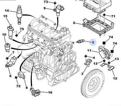

Kaasuläppäkotelon alapuolella on imuilman lämpöanturi (10). MAP-anturi on tuo numero 7.
Nyt ei kuva ihan natsaa tähän EW10 moottoriin!

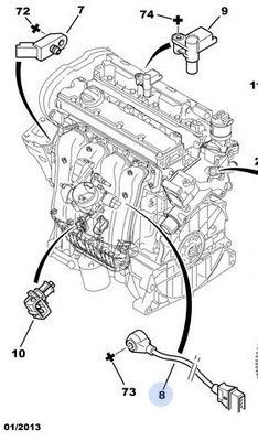

Tätä se on, kun joutuu edelleen arvailemaan moottorin tyyppiä. ;-)
Ykköskoriseen Service tarjoaa kahta EW10 moottoria, eli 16 venttiilinen RFN ja 8-venttiilinen RLZ, josta en edes tiennyt, että olisi Suomeen tuotu.
Osuisiko tämä RLZ sitten lähemmäksi totuutta: Osa 6 MAP, 16 lämpöanturi.
Tuommoista en ole edes koskaan tietääkseni nähnyt? :)
Todellakin kaikissa ehkä parissa kymmenessä mitkä omistanut on MAP keskellä imusarjaa kaasuläppämoottorin alapuolella. Nokka-akselin asentotunnistin oikealla jne.
