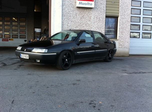

Tässä oli 225/45-17 Hakkapeliitta 2 nastoilla 17x7 et10 vanteilla, täyttöputken klemmaria piti pyörittää eri kohtaan, muuten ei mitään ongelmia.
