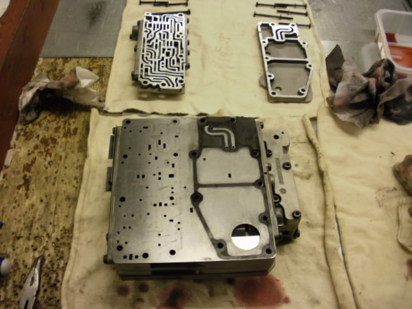

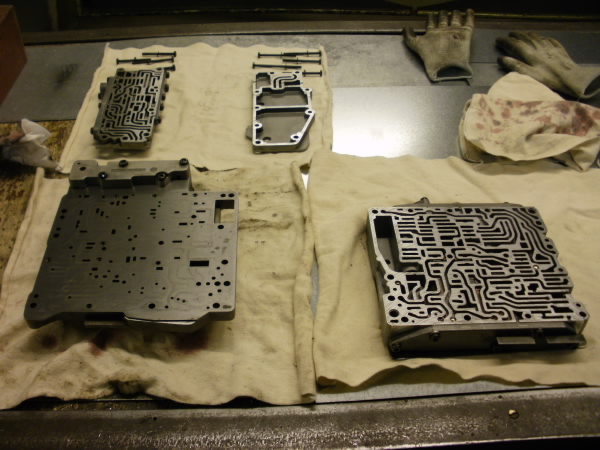

Sain laatikon toimimaan vaihtamalla sielun eli venttiilipöydän siihen toisesta laatikosta.

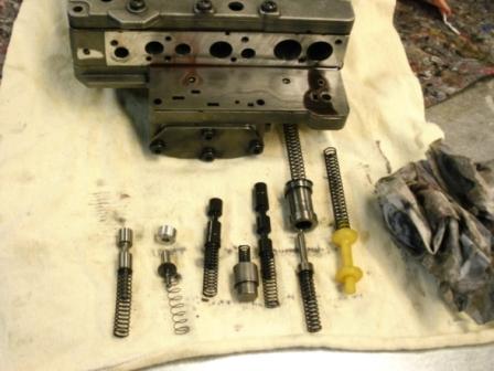

Nyt on sitten tullut aika ihmetellä tuota viallista sielua, ja olen siitä avannut toisen puolen venttiilit/luistit "mainvalve body"stä, ja vaikka laatikkoon vaihdettiin useaan kertaan uudet öljyt ja ne vaihdettaessa näytti jo puhtailta, niin avattaessa sieltä alkoi valua punaisen puhtaan tomaatti-öljyn sijaan mustaakuraa... eli arvelut siitä, että jokin venttiili tms. siellä jumittelee, eikä varsinaisesti "mekaanisesti" mitään ole rikki. purkamisen ja puhdistamisen se kuitenkin vaatinee :mrgreen:

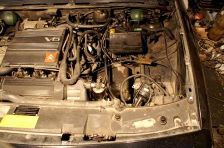

tämmönen se konehune on normaalisti...
XM_V6_6p.JPG [ 45.33 KiB | Katsottu 24882 kertaa ]

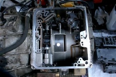

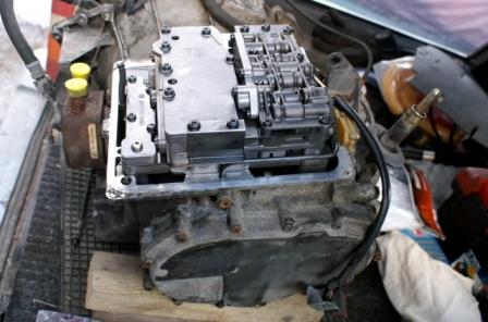

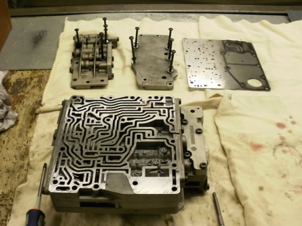

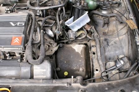

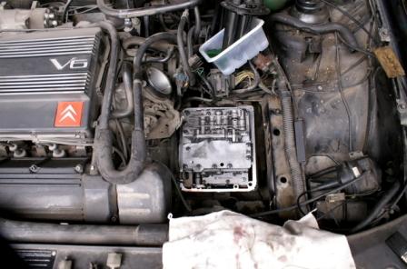

Ja sitten alettiin etsimään vaihdelaatikkoa tuolta seasta :geek:
Sielu7p.JPG [ 49.32 KiB | Katsottu 24841 kertaa ]
Sielu9p.JPG [ 48.91 KiB | Katsottu 24863 kertaa ]
ja siellähän se kurkkii..
Sielu10p.JPG [ 47.03 KiB | Katsottu 24915 kertaa ]

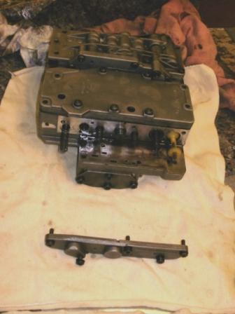

Pari kuvaa lisää...
Sielu12p.JPG [ 45.26 KiB | Katsottu 24847 kertaa ]
sielu irti laatikosta
Sielu16p.JPG [ 45.68 KiB | Katsottu 24866 kertaa ]
ja sitten itse sielun purkua :roll:

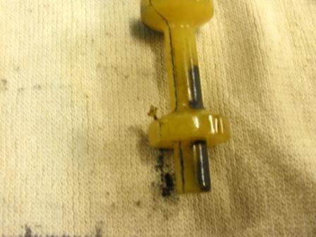

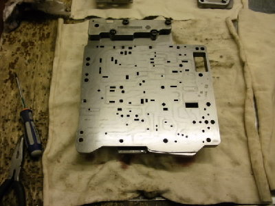

ja kun alkoi luisteja vetämään ulos, niin sitä kuraakin löytyi...
4hp18-s3p.JPG [ 23.99 KiB | Katsottu 24858 kertaa ]
ja tuommoinen muovintärsekkin, liekkö silti mitään vaikutusta ollut?
4hp18-s2p.JPG [ 22.85 KiB | Katsottu 24856 kertaa ]

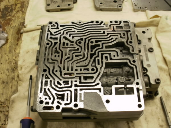

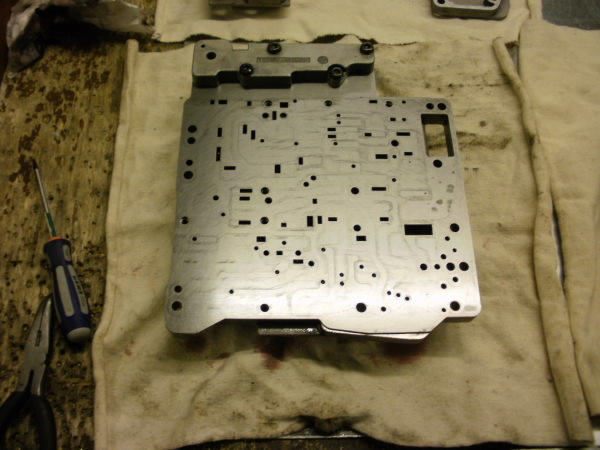

sitten halkastaan sielua,
4hp18-s5.JPG [ 66.52 KiB | Katsottu 24863 kertaa ]
tässävaiheessa huomasi, että olisi hyvä saada kuulat ja pikkuprikat johonkin, jossa ne pysyisivät järjestyksessä ja oikeinpäin
4hp18-s6.JPG [ 85.79 KiB | Katsottu 24880 kertaa ]
vaikkapa tulostaisi paperin, jossa niiden paikka näkyy, ja nostelisi siihen päälle
4hp18-s7.JPG [ 67.38 KiB | Katsottu 24865 kertaa ]
 Viestin otsikko: Re: ZF 4HP18 (XM V6-12)
ViestiLähetetty: 20.10.2009 20:30
tässä välissä niitä prikkoja ja kuulia tuli esiin enemmäkin
4hp18-s8.JPG [ 76.49 KiB | Katsottu 24850 kertaa ]
"lohkojen" väleissä on kivoja peltilevyjä
4hp18-s9.JPG [ 72.77 KiB | Katsottu 24864 kertaa ]
kaikissa pinnoissa oli tumma kerros "lietettä" joka kyllä lähti pyyhkimällä poies...
