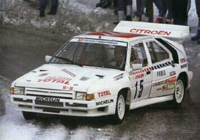

Tämä hydejousituksen ylistys on tietysti ymmärrettävää täällä, mutta kertokaa nyt ihmeessä minullekin, jos se on ominaisuuksiltaan niin huikea, että kaarre nopeudet muihin aikalaisiinsa nähden niin ylivoimaiset, niin miksi sitä ei ole esim. käytetty ralleissa, saati radalla? PSA konsernilla oli kuitenkin tekniikka, joka vei Peugeot 205 aika hurjasti, niin miten ylivoimainen se olisikaan ollut BX:n kuorissa hydellä?
Tässä sulle sitä ylivoimaa, taitaa olla yksi B-ryhmän surullisimpia tapauksia :lol:
??? Oliko pallojen viisto mennyt pieleen, vai mikä mätti? ;)

On muuten aika surullisen näköinenkin :(
Olisko aikatauluissa mennyt jotain vikaan, ehti osallistua kahteen ralliin ja sitten B-ryhmä lopetettiin...
Rakenne voimansiirron(kin) kannalta hyvin vastaava kuin Audilla, pannuhuoneessa varattu tilaa myös remmiahtimelle (kuten Lancialla oli, turbo ja remmiahtimet), painava ja isohan tuo rotisko oli. Ehkä sitä painoakin olisi saatu hävitettyä, mikäli sarja olisi jatkunut..?
Minkähän takia noita jousipalloja sitten survotaan nykyään niin moneen äveriäämmän pään laitteeseen? Uudehkoissa Land Cruisereissa, isommissa Mersuissa jne? Miksi niissä ei käytetä ilmajousitusta jos se kerran on huolettomampi ja parempi..? Ainiin, ja tiesittehän sen että myös Porsche 959:ssä oli kierrejousille kaverina hydraulijouset, tasonsäädön ja jousituksen hienosäädön mukaan saamiseksi...
Itselle parasta mitä mehujouset tuo, on mainittu tasonsäätö (mukana kuskattava paino muuttuu melkein joka kerralle, ja erot osaa olla suuria) sekä mukavuus. Niskan kun on rikkonut, niin se ärtyy "vääränlaisesta" jousituksesta aika äkäisesti ja nopeasti. Huonoimmillaan muutama kymmenen kilometriä, ja tauon paikka, Xm/Sm:llä yleensä on perillä tai tankki huutaa tyhjyyttään ennen tauon tarvetta. Semmoinen jatkuva pieni "pintanypytys" mitä mm. Avensis tarjoaa, on pahinta mitä alusta tarjota tälle niskalle voi...

Kiistatta jousitus mukavuus on hyvä, mutta omaan mieleeni ei paras ja makuasioista emme taida alkaa vääntämään. Kuinka sitten lopulta ajo-ominaisuudet, mikä sen hyden vaikutus niihin? Viimeiset muistikuvat taitaa mennä niinkin kauas, kun CX:n ominaisuuksia kunnolla mitattiin. Kyllä siellä se nokka lysähti aina siltä puolelta, miltä tukea olisi tarvittu ja lopun kruunasi ne monen kaipaamat 14" renkaat, jotka meinasivat karata vanteelta.
Tuo Jasun mainitsema korin tason pito, on kyllä hyvä ominaisuus, mutta se on tietysti myös muilla järjestelmillä.
C4 teki tietysti huimat ralli vuodet, mutta olisi olettanut, että Citroen olisi sen hyödyntänyt hyden muodossa vielä siinäkin, kun katsoo nykyisiä alustoja ja jousituksia, niin ne todella näyttävät leijuvan. Onko siinä hyde jousituksessa kuitenkin jotain semmoisia ominaisuuksia, mistä emme halua kuulla, tai puhua?

Ei varmasti onnistu päivässä, hyvän ja kilpailukykyisen kilpa-auton rakentaminen. Yksi tärkeä osa-alue on todellakin loistava jousitus, johon Citroen BX:n kohdalla panosti B ryhmän ralliautossaan ja valitsi siihen hydraulisen jousituksen. Oliko se hyvä ratkaisu, jääköön lukioiden päätettäväksi, kun autolla ajettiin kolme kilpailua ja saavutukseksi tuli kolme keskeytystä?
Keskeytysten syyt: Suspension failure, oil pipe failure ja suspension failure!
En edelleenkään pullikoi hyde jousituksen mukavuutta vastaan, se on hyvä, mutta se ei tee auton ajo-ominaisuuksista, tai käsiteltävyydestä mitenkään poikkeuksellisen hyvää, vaan saattaa jopa huonontaa niitä.
Kyllä, Rolssi, Mercedes ym. ovat tehneet erilaisia versioita hyde jousituksesta. Valitettavasti vaan kaikilla on ollut ongelmia saada se luotettavaksi. Aikaa on ollut vuosikymmeniä ja nyky elektroniikalla sen lieveilmiöitä ajettavuuden suhteen on saatu paljon kompensoitua, mutta aina tuntuu ongelmia olevan merkistä riippumatta.
Kuinka monta Citroenia on joutunut ennenaikaisesti paalatuksi hyden petettyä, saati Rolssia, tai Mersua jätetty järjestelmän pettämisen vuoksi maatumaan? Onko se mukavuus ollut sen arvoista?
