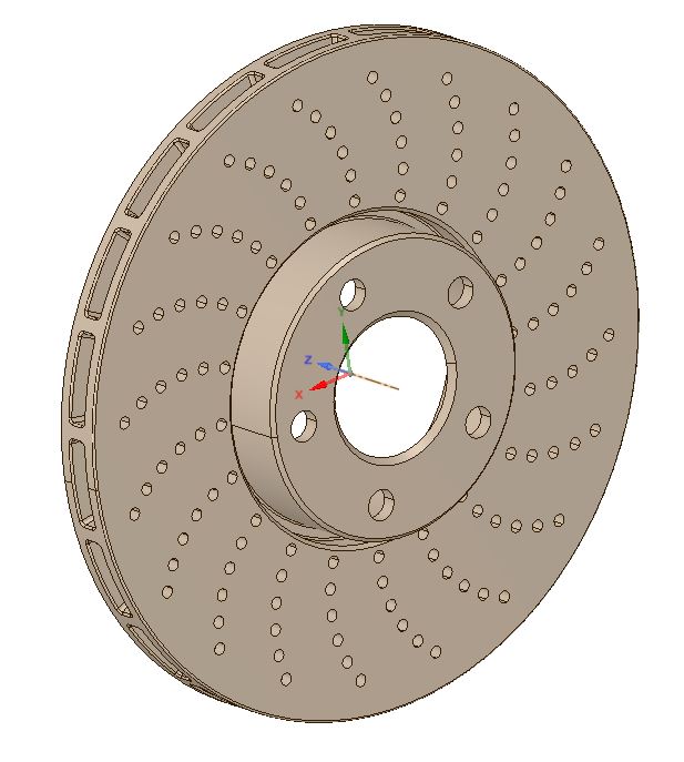

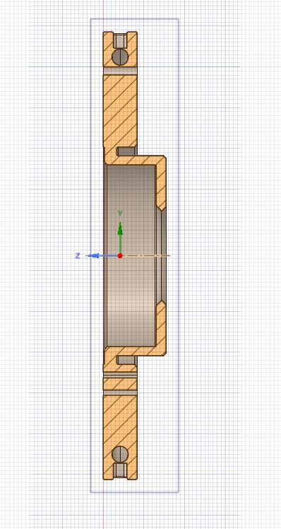

Laskin jäähdytetyn levyn ominaistaajuuden ja sain 799 Hz. Sitten otin 2,5 mm siivut pois molemmin puolin, jolla kuvasin kuluneisuutta. Nyt sain taajuudeksi 759 Hz. Vaivainen 5% pudotus taajuudessa.
Tässä mun laskennassa jarrulevy oli koko otsapinnalta, mikä on napaa vasten, jäykästi kiinni. Todellisuudessa kiinnitys aavistuksen löysempi. Hommaa sekoittaa myös jarrupalojen kosketus. Korvakin sen kertoo, että taajuudet on korkeampia, ainakin nyt mitä naapurin Volvon vinkunaa kuulen päivittäin. Laskennalla saa kuitenkin kuvan muutoksesta uusi vs. kulunut jarrulevy.

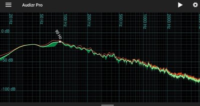

Oi, miten laskit tuon? Audizr.pro ohjelmaan investoitu 1.19 euroa. Kuvan kaappauksella ajonopeus 80 km/h karkea asfaltti mittauksia tulossa. Oma auto ja C5 Aircross. Saas kuulla.

Ok, noi alimmat moodit varmaankin tuon limpun erimuotoisia keinumisia tuon "löysän" väliosan joustaessa joihinkin khz asti jossa alkaa tulemaan levyn aaltoilua eri vekkimäärillä. Näihin vaikuttaa levyn limppuosan jäykkyyden lasku enemmän kuin noihin alempiin moodeihin joissa limpun itsensä muodonmuutokset pienempiä. Oliko kimmokerroin valuteräksen mukaan?
 Viestin otsikko: Re: C5 X7 (C6?) rengasmelun juurisyy
ViestiLähetetty: 24.05.2019 17:34
Kyllä, alin muoto on sellainen, missä levy keinuu keskikohdan ympäri. Muodot, jossa levy alkaa menemään vekille, on:
1185 Hz (1075 Hz)
2366 Hz (2049 Hz)
3911 Hz (3369 Hz)
Vääntövärähtelytaajuus 1789 Hz (2023 Hz)
Suluissa arvot kuluneelle levylle.
Kimmokertoimeksi arvasin 170 GPa ja tiheydeksi 7200 kg/m3

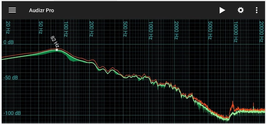

Lyhenteillä jatketaan, eli Applen AudioTools-ohjelmaa voisin verrata samaan aikaan Androidin Audizr Pro-ohjelmaan. Hieman selvennystä tarvittaisi, kiitos Wesalle konsultaatiosta.
AudioTools is a suite of professional-grade audio and acoustic analysis apps. Included in the price of this app is a great collection of professional tools --
SPL=
RTA=
FFT=
Speaker Polarity Test=paristotesti vai miten tuolla
Generator=
Audio Scope=
CLF Viewer=
, and Recorder, and the framework to add more powerful modules as you need them.
407 karkealla asfaltilla, nopeus 70 kmh (Medium) (Small).JPG [ 99.11 KiB | Katsottu 13962 kertaa ]
ViestiLähetetty: 25.05.2019 20:14
Viestit: 142
Tuossa Audi A4 AllRoadista mitattua. Hiljainen on.
Audi A4 AllRoad alla GYF1 Asy3, nopeus 70 kmh (Small).JPG [ 101.83 KiB | Katsottu 13945 kertaa ]
