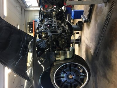

Aikani kuluksi piti halvaantunutta volkkaria tutkia mistä ac kaasu pihisee ulos kun oli päästänyt parisataa grammaa pihalle, joojustiinsa kompressori vuosi siitä laipasta missä on kiinni matalapaineen putki, näkyi alakautta kovasti oli vihreä koko pumppu, koko keula irti ja töihin!

Siinä se killuu, miksi kuva kääntyy?

Laippa irti ja sen alla kumirengas oli oxidioitunut ympäriinsä puhdistin ja sotkin sen tiivistemassalla juuri sopivasti ei liikaa ja hyvin piti koeponnistuksen 8bar yön yli, sen kompuran vaihto olisi varmaan erittäin hankala, saapa nähä tietää ens kerralla että enemmän aikaa on oltava sen vaihtoon, samalla tuli tiedoksi jos pitää polttimoita vaihtaa mikä homma se on lyhdyt pitää irroittaa niihin ei yhtään polttimoa vaihdeta muuten, jekkeri tais kerran kokeilla?
