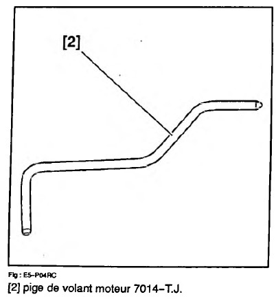

Xantian DW10:n ohjeessa syyskuulta 1998 kerrotaan näin:
DW10_kampura.jpg [ 37.11 KiB | Katsottu 6632 kertaa ]
Ja työkalustakin on siinä kuva:
DW10_työkalu.jpg [ 19.84 KiB | Katsottu 6632 kertaa ]
