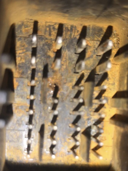

Naapuri osti pojalleen C2 mallisen patongin. Hetimiten alkoi starttaamaan huonosti, nyt ei enää käynnisty. Käyttivät pajalla joka huomasi kuvassa olevan vian. Kuulemma tyyppivika, että hapettuu pinni poikki. Itse en ole nähnyt koko autoa, kuvat naapurin lähettämät. Onkos jollain ratkaisua tähän ongelmaan?

Puhi kirjoitti:
Mitenkäs olisi uusi pinni? Sitten suojaus Kontakt 61:llä. Minkäs valmistajan tuo on? Tuolta voi katsoa Tycon liittimiä ja pinnejä, jos sattuisi osumaan:

Kuva taitaa olla ECUsta? Paha paikka, mulla oli vastaava ongelma Xantian 1.9TD:ssä, oikaisin hankkimalla vastaavan ECUn ja vaihdoin siitä liitinriman alkuperäiseen. Sama tyyli lie tuossakin helpon oikotie, ECUn kun ei edes tarvitse olla ehjä, siitä pitää vaan löytyä virheetön samanmallinen liitin. Sitten vaan sivuleikkureita ja tinaa sekä kolvi niin homma toimii.

Juu, siis ECUn pinni. Täytyy kysyä tarkka malli, jos sitten askartelisi liittimen toisesta ecusta.
Jos kokonaan uuden ecun vaihtaa, taitaa vaatia sitten bsi ja muut kikkailut?

En nyt sagemista 100% varma ole, mutta osaava ecu velho osaa kyllä kloonata tiedot "uudelle" eculle.

Löytyi yllättäen ratkaisu Lapin suunnalta... :shock:
https://voltit.fi/
Moisesta ikinä kuullutkaan, mut asiallisen oloinen firma oli, kun soittelin sinne.
Ecu lähti sinne, itse en jaksanut alkaa säätään uutta liitintä.
