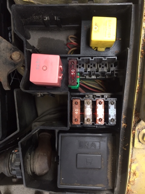

Mittaukset tänään jatkoa:
Akkuboosteri kiinni
Virrat pois virtalukosta (avain oli lukossa)
Muista pääsulakkeista erillinen, taaempi rivi kulkusuunnassa, vain yksi paikka käytössä.
Punainen 50 A, sulakerasiassa kirjain H
Vastapuoli on vihreä "erillinen" liitin sulakerasian kyljessä, josta lähtee iso punainen johto.
Onkohan jonkun lisävarusteen?.
Kanta H = 12,34 V
Vastapuoli ("vp") = 0,0V
Etummainen rivi pääsulakkeiden rasiassa, 4 paikkaa käytössä.
Oranssi 40 A, sulakerasiassa D
D = 12,36 V
vp = 0,0 V
Keltainen 80A, sulakerasiassa C
C = 12,37 V
vp = 1,15 V
Oranssi 40 A, sulakerasiassa B
B = 12,36 V
vp = 0,0 V
Sininen 60A, sulakerasiassa A
A = 12,36 V
vp = 0,0 V
Mittauksen jälkeen edelleen boosteri kiinni akku = 12,36 V
Boosteri irti akku = 12,06 V
Tässä kohtaa boosteri ollut kiinni yhteensä tunnin tai yli.

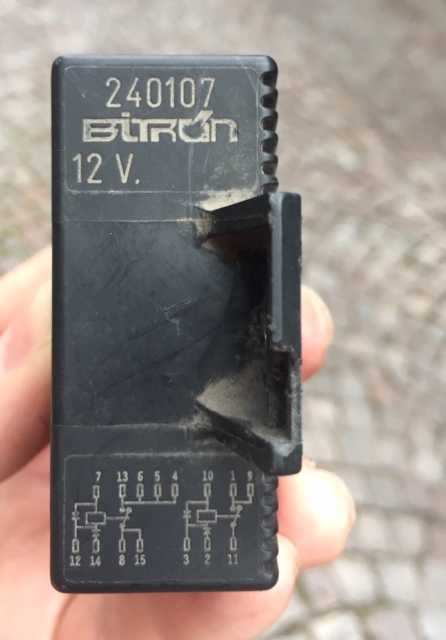

Mittaukset tänään jatkoa lisää
Tuplareleen malli on 240107 Bitron
Tuplareleen liittimeltä (naaraspuoli)
Akkuboosteri kiinni
Virrat päällä ajoasento virtalukossa
Akku = 12,21 V
Pidempi rivi (8 napaa)
1 = 11,69 V
2 = 0 V
3 = 0 V
4 = 0 V
5 = 0 V
6 = 0 V
7 = 12,14 V
8 = 1,41 V
Lyhyempi rivi (7 napaa)
9 = 11,63 V
10 = 11,96 V
11 = 0 V
12 = 12,10 V
13 = 11,68 V
14 = 0 V
15 = 0 V

Tässä vielä kuva alkuperäisestä tuplareleestä, jossa näkyy kytkentäkaava sen kyljessä
Releen malli on 240107 Bitron
Kuva Citroen Xsara VTS alkup. tuplarele 240107 Bitron kytkentäkaava IMG_2873.jpg
Kuva Citroen Xsara VTS alkup. tuplarele 240107 Bitron kytkentäkaava IMG_2873.jpg [ 72.68 KiB | Katsottu 10947 kertaa ]

ViestiLähetetty: 06.08.2020 13:14
Citroënperhonen kirjoitti:
Täsmää piirikaaviossa olevaan kytkentään. Joten siis - Kuten olen jo aiemmin pari kertaa todennut:
Hmm, nastoihin 15 ja 11 pitäisi tulla jännite suoraan akulta sulakerasian läpi (ei sulaketta välissä). Tulevatko niihin johtimet BB2C (sininen) ja BB2A (sininen)? Nuo tunnukset on yleensä printattu johtimiin. Jos tulevat, niin mittaahan moottoritilan sulakerasian 2VE-liittimen (=2-napainen vihreä liitin) nastalta 2. Siihen pitäisi tulla ruskea BB2-johdin. Haarautuu matkalla noiksi BB2A:ksi ja BB2C:ksi + BB2B:ksi, joka menee tuplareleen nastaan 8. Jos tuosta 2VE-liittimen nastalta 2 löytyy jännite, mutta ei noista tuplareleen nastoista 8, 11 ja 15, on vika tuolla välillä. Jos ei tuoltakaan kuitenkaan löydy, niin vika jää joko sulakerasiaan tai sen yhteyteen akulle.

Aiemmin ollut tuplareleen kannan mittausten nastanumerointi taitaa ollakin peilikuva, eli 8 onkin 1 ja 15 on 9 ... Mittaaja varmaan varmistaa tutkittuaan, mutta se osuisi paremmin noihin jännitesyöttöihinkin (samasta aiheesta keskustelua käydään myös toisaalla: https://citroen-foorumi.com/index.php?t ... #msg232866)

Citikka-foorumin puolella sain vinkin, että releen nastat ehkä peilikuvana.
Ilmaan sitten piirtelin ja tulin tulokseen, että oikea / vasen peilikuva voi olla, kun on auton edessä seissyt rele kädessä :D
Kuten oon maininnutkin, ei mikään ässä ole korjaamassa, varsinkaan sähköasioissa :D
Eli tuplareleen rivien numerointi siis toisin päin.
Tämä huomioksi niille, jotka ihan kytkentäkaavioita ja muita vinkkejä miettivät avuksi.

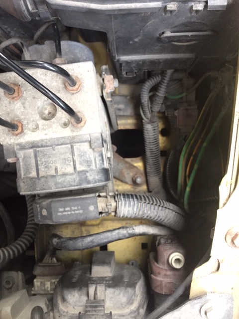

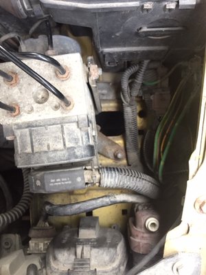

Liittyen vinkkeihin täällä ja Citroen-foorumilla
En ole vielä keksinyt, miten sulakerasia aukeasi osiksi / irtoaisi, joten en näe sulakkeiden pohjiin menevien johtojen väri- tai kirjain/numerokoodeja.
Sain vain sulakerasian sisältä muovisen pidikeosan halkeamaan irti, kun sormivoimin tutkin miten pikkusulakkeiden "sisärasia" irtoaisi sulakerasiasta. :D

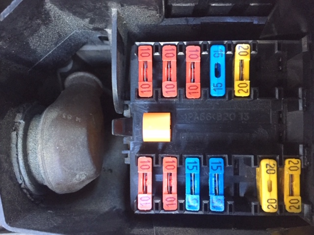

Testattu miten pikkusulakkeille tulee virtaa
Niinpä testasin tänään 12 V koetinkynällä, tuleeko moottoritilan pikkusulakkeille miten virtaa.
Nyt numerot oikein, katsottu taskulampulla rasiaa valaisten :D
Kokeiltu numeroiden puolelta, joka yllä kerrotussa bensapumpun hyppyjohtotestillä päätelty sulakerasian tulopuoleksi.
Virrat virtalukosta pois päältä
15 (10A) = Ei
13 (10A) = Ei
11 (15A) = Ei
9 (15A) = Ei
7 (tyhjä) = Tulee
5 (20 A) = Tulee
3 (20A) = Tulee
14 (10A) = Ei
12 (10A) = Ei
10 (10A) = Ei
8 (15A) = Tulee
6 (20A) = Tulee
4 (tyhjä) = Tulee
2 (tyhjä) = Tulee
Virrat päällä = virtalukko ajoasennossa
15 (10A) = Ei
13 (10A) = Ei
11 (15A) = Ei
9 (15A) = Ei
7 (tyhjä) = Tulee
5 (20 A) = Tulee
3 (20A) = Tulee
14 (10A) = Ei
12 (10A) = Ei
10 (10A) = Ei
8 (15A) = Tulee
6 (20A) = Tulee
4 (tyhjä) = Tulee
2 (tyhjä) = Tulee
Eli moottoritilan pikkusulakkeille tulee virtaa samalla lailla niin virrat pois kuin virrat päällä
Onko tästä apua teille osaajille?
Kuva Citroen Xsara VTS sulakerasialle meneviä kaapeleita IMG_2868.jpg [ 109.75 KiB | Katsottu 10802 kertaa ]
Kuva Citroen Xsara VTS moottoritilan pikkusulakeiden rasia IMG_2678.jpg [ 116.6 KiB | Katsottu 10802 kertaa ]
Kuva Citroen Xsara VTS moottoritilan sulakerasia IMG_2871.jpg [ 106.06 KiB | Katsottu 10802 kertaa ]

5 = 0 V
6 = 0 V
7 = 0 V
8 = 11,69 V
9 = 0 V
10 = 0 V
11 = 11,68 V
12 = 12,10 V
13 = 0 V
14 = 11,96 V
15 = 11,63 V
Jos näin, niin pääjännitteet tulevat releelle ok. Mahdollisesti siis bensapumpun puolen kelalle ei tule ohjausta. Vedä kolarikytkimen (inertiakytkin) liitin irti (3NR = musta 3-napainen). Liittimeen (johtosarjan puoli) tulee 1-nastaan vihreä johdin. Kytke se hyppylangalla johonkin siten, että se saa varmasti maata eli esim. moottorin/vaihteiston runkoon, akun miinusnapaan tms ja kokeile sitten, suriseeko bensapumppu, kun kääntää virrat päälle.
 Viestin otsikko: Re: Sammui kesken ajon, mistä etsiä vikaa? - Xsara VTS
ViestiLähetetty: 10.08.2020 23:27
Viestit: 59
Citroen-foorumilla eilen saadun vinkin mukaan annettu suoraan virta hyppyjohdolla akun + navalta sulakkeelle F9
Veikattu lähtöpuolen olevan se, missä ei ole numeroa (numero olisi tulo).
avaimet taskussa eli ei edes ajonesto mitenkään tunnista avainta (onko tällaista toimintoa? :D )
Bensapumppu surisee heti
F9 on tuplareleen jälkeen eli käytännössä tuo hyppyjohto ohittaa tuplareleen. Jos kerran numerointi on ollut peilikuvana jostain syystä, niin onko se nyt sitten ollut näin:
1 = 1,41 V
2 = 12,14 V
3 = 0 V
4 = 0 V
5 = 0 V
6 = 0 V
7 = 0 V
8 = 11,69 V
9 = 0 V
10 = 0 V
11 = 11,68 V
12 = 12,10 V
13 = 0 V
14 = 11,96 V
15 = 11,63 V
Kyllä, nuo jännitteet / nasta
(Täällä ei voi editoida viestiä kuin hetken, niin en harmi päässyt korjaamaan järjestystä aikaisempaan viestiin.)
ViestiLähetetty: 10.08.2020 23:28
Viestit: 59
Matkustamon sulakerasialta mitattu:
Sulake F2 (5A) numeron puoli (vasen) / toinen puoli (oikea, auton kulkusuuntaan nähden)
- virrat pois -0,00 V / -0,00 V
- virrat päällä 0,00 V / 12,10
Suurin osa varoitusvaloista ja mittarit eivät F2 irrotettuna toimineet, vaikka virrat olivat päällä.
Yleensä kaikki tai lähes kaikki palavat jos moottori ei käy.
Vain veden lämpötilan varoitusvalo ja moottorin häiriövalo toimivat.
Sulake F12 (20A) numeron puoli (vasen) / toinen puoli (oikea)
- virrat pois -0,00 V / -0,01 V
- virrat päällä 12,20 V / 0,04 V
Muut varoitusvalot toimivat ja moni mittari liikahti, paitsi veden lämpötilan varoitusvalo ja moottorihäiriön varoitusvalo, kun virrat päällä.
Luistoneston (jota autossa ei tietääkseni ole) valo sammui melkein heti, airbagin valo kohta perässä, näin muistelisin niiden kahden toimivan tavallisestikin.

Eli releen käytös on sama tuon hypyn kanssa tai kolarikytkimen liitin normaalisti paikoillaan, mutta muuttuu avattaessa liitin --> kolarikytkin vaikuttaisi olevan ok ja bensapumpun puolen kelan ohjaus releelle tulevan ok. Outoa, etteivät värit täsmänneet. Kaikilla eri ruiskuilla kytkiksien mukaan tuohon kolarikytkimelle pitäisi tulla johtimet 1421 VE (:1, releelle) ja 1420 RG (:3, ECU:lta).
Aiemminhan olit mitannut, ettei sulakkeen F9:n kannalle tule jännitettä. Koska tuplareleen etupuolelle jännite tulee, rele on todennäköisesti ehjä ja sen ohjaus toimii, joten vian on oltava releen jälkeen. Jos kytkis nyt tuolta osin pitää paikkansa, pitäisi tuon releen lähdön haarautua sulakkeille F9 ja F11. Nyt olisi mahdollisia tutkimuskohteita:
- Jännitteen mittaus sulakerasian liittimien nastoilta D2 ja C2 (virrat päällä). Nuo ovat ne liittimet, joihin sähkön pitäisi mennä tuplareleeltä ja joista se edelleen menee sulakkeille F9 ja F11. Jos noista löytyy jännite, mutta sulakkeen F9 kannan kummaltakaan nastalta ei, on vika sulakerasiassa ja täytyy suorittaa ohitusleikkaus. Palataan siihen tarvittaessa myöhemmin.
- Jos noille sulakerasian liittimelle D2/C2 ei tule jännitettä, jää vika liittimiin tai johtoihin. Noiden ko. liittimien kuntoa sekä johtosarjan että sulakerasian puolelta myös ja tuplareleen nasta 5:n kuntoa kannan (johtosarjan) puolelta voisi tutkia. Jos näyttää yhtään huonolta, niin sille voisi tarjota lasikuitukynää ja hapettumien poistajaa (esim. Kontakt 60). Kun nuo molemmat päät ovat varmasti kunnossa, avaa liittimet molemmista päistä ja irrota varmuudeksi myös toinen akunkenkä. Mittaa sitten resistanssi (Ω, ohmit) releen kannan nastalta 5 tuonne sulakerasian liittimien (johtosarjan puolelle) nastoille D2 ja C2. Pitäisi olla <1 Ω.

on todettu että pumppu toimii .
On todettu, että pumppu käy vain jompilla, vaikka pumpun ohjaus toimii eli pumpun päävirtapiirin on todettu olevan sökö. Nyt etsitään, mistä kohdasta. Eiköhän ole järkevintä edetä yksi asia kerrallaan, eikä umpimähkäisesti yrittää montaa ratkaisua kerralla?
se järjestelmärele kytkee sekä PA puolen että syttypuolen sähköt
Muista huomioida, että siinä releessä on kaksi erillisesti ohjattua kelaa. Ja sen bensapumpun kelanhan on nyt todettu toimivan, mutta koskettimeen liittyvän pääpiirin olevan viallinen.
