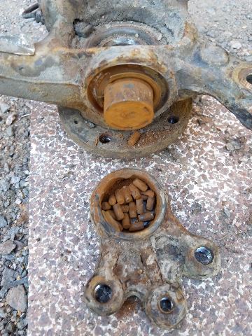

Ala"pallo" tuon näköinen..

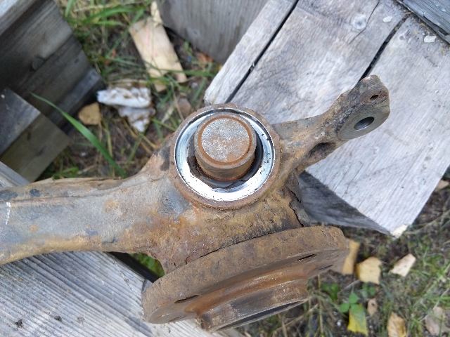

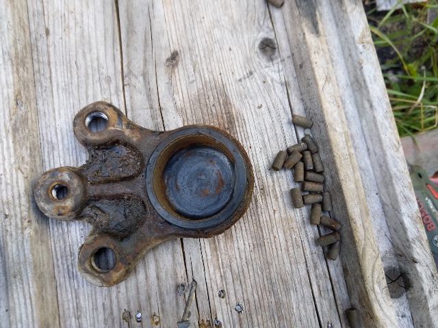

Sama vähän putsattuna
IMG_20200818_181830.jpg [ 63.69 KiB | Katsottu 11883 kertaa ]
IMG_20200818_181834(1).jpg [ 71.61 KiB | Katsottu 11883 kertaa ]

Mikä pitää tuon käpäläosan kupin laakereineen tapin ympärillä, oliko osien kiinnitys semmoinen että ei synny irti vetäviä voimia? Hirveän näköinen design joka tapauksessa ja vesi valuu kuppiin mutta ei tule pois :?

Laakeri on SKF:n versio tynnyrirullalaakerista nimeltään CARB. Tyyppiä en tiedä, mutta samankokoinen teollisuusllaadun laakeri sallii vain 0,5 asteen kippauksen suuntaansa ja aksiaalivälys tyypistä ja sovitteista riippuen on luokkaa 3-6 mm suuntaansa. Rullien tynnyrimäinen muoto estää sitä putoamasta niin pitkään kun ei ole ihan tohjona. Toisaalta sen tukivarsien välissä olevan olkakappaleen (mikä lie nimi?) Muoto pitää sen nipussa. Laakeri kestää mittoihinsa nähden ehkä parhaiten kuormaa sallien pienen linjausvirheen. Kaarreajossa sivuvoima pitkälti menee tuon kautta ja tarjoaa lähes kitkattoman kääntövasteen millä lie haettu herkkää tunnokasta ohjausta? Periaatteessa hyvä.. pyörän kuorma (paino) menee yläpallon kautta. Mutta joo vaikea tiivistää. Tuossakin minkä purin oli kupin pohja vielä alkuperäisessä maalissa.

Itseasiassa tuota on väärin nimittää alapalloksi, ennemminkin alempi kääntölaakeri?

Kääntölaakereiksi niitä on meillä päin kutsuttu. Jostain virallisen näköisestä paperista on tarttunut päähän, että virallinen nimi olisi GRIP-nivel tai laakeri, mutta google ei nyt heti osannut kertoa tarkemmin.

Eikun FRIP nivel tai FRIP joint, yllä olevissa kuvissa taitaa olla vielä laakerin sisäkooli jäänyt olkakappaleen tappiin, eli ilmeisesti se tappi ei kulu ja ruostu niin pahasti että pitäisi vaihtaa? Vesan keskimmäisessä kuvassa lienee pettänyt muutakin (ylempi laakerointikohta?), koska on syönyt laakerin kiinnitysosaakin?
Mutta palloniveleksi Febikin kutsuu tottumuksen vuoksi, usein sellainen löytyy tuosta kohtaa, kehuvat omaa "lisähattuaankin":

Joo, eikä yläpallokaan, vaikka pallo onkin, toimi pallomaisesti vaan pyörii vain yhden akselin ympäri. Vähän tarvitaan kuitenkin molempiin kykyä kipata jos jompi kumpi on kovin kulunut.

Joo sisäkooli oli vielä tapilla. Täytyy noi molemmat kunnostaa ajan kanssa. Sitä ihmettelen miksi jousitus tuntuu pehmeältä ja herkemmältä? Tuon FRIPin kitka ei siihen vaikuta kuten alkujaan jotenkin ajattelin..
