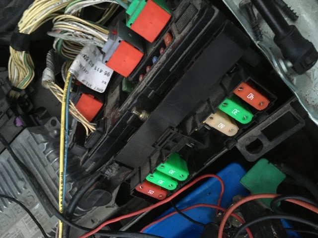

Vika paikallistettu. Eli kun kytkee sulakeboksin pois, oikosulku katoaa. Kun boksista ottaa pois kaksi 80A sulaketta, ei oikosulkua. Hmm.

Luulisi, että jos kyseessä on täysi oikkari jossakin, sulakkeet palaisivat. Mutta eivät pala. Kuitenkin jos akunkengät kytkee paikalleen, jännite (ehjässä) akussa laskee oitis tavattomasti. Osaisiko joku nyt jeesata. Järki loppuu.

Jos jostain vuotaa virtaa maihin riittävän vastuksen yli (esimerkiksi hapettunut liitin/kontakti), ei se sulaketta polta, kun virta ei pääse kasvamaan liikaa. Mutta ongelmakohdan pitäis kyllä lämmetä! Jos sattuu olemaan infrapunakamera vaikka kännykässä, niin sillä voi tutkailla johtoja ja sulakebokseja, josko virrat päällä alkaa jokin paikka loistaa ruudulla kirkkaana...

Jep. Ei satu olemaan ir-kännyä, en tiennyt sellaisia olevankaan. Täytyy taas huomenna jatkaa, kun nyt jo voi vähän arvella vian suuntaa. Täytyy mittailla tuo itse boksi lävitse, jospa vika olisi siinä.
Kiitoksia vinkeistä. Ehkäpä tämä tästä. Josei itse saa kuntoon, täytyy hinata auto ritikoon. Siellä kyllä osaavat.
