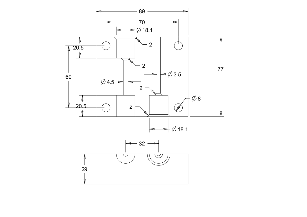

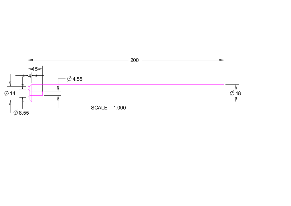

Tässä hätäisesti piirretty tuon em. sivun ensimmäinen työkalu.
Järjestys 1. alapuoli, 2. yläpuoli ja 3. lyöntityökalu.
Piirtelen nuo muutkin jahka ehdin. Ehdotuksia, parannuksia ym. voi esittää.
Nämä ovat nyt .png -muodossa kunnes keksin paremman.
Pdf:ää saisi suoraan ohjelmasta, mutta foorumi kun ei salli niitä.
Alkuperäiset .prt:t ja .dwg:t löytyvät jos joku ne haluaa.
Aukeavat ainakin Pro/E:llä.

putkityokalu3.png [ 24.8 KiB | Katsottu 21115 kertaa ]
Tiedoston kommentti: Yläpuoli
putkityokalu2.png [ 42.38 KiB | Katsottu 21119 kertaa ]
Tiedoston kommentti: Alapuoli
putkityokalu1.png [ 42.67 KiB | Katsottu 21093 kertaa ]

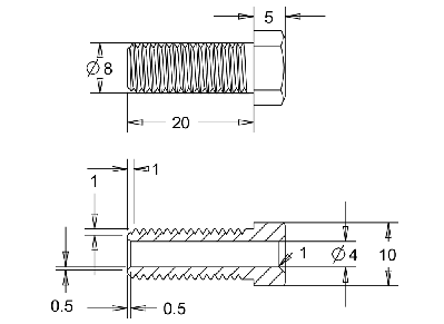

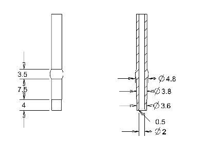

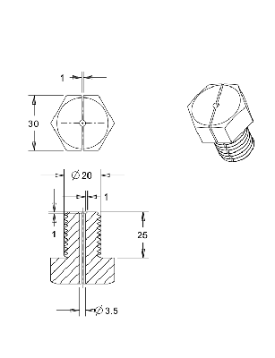

Tässä hydrauliputken pään ja sen ruuvin piirrustukset.
Mitat otettu omasta putkesta joka on tehty Sitrosella.
Mittasin työntömitalla, joten eivät välttämättä aivan absoluuttiset.
En tiedä sitten onko tuo putken pään 4mm pitkä ohennus (3.8 -> 3-6) tehty tarkoituksella, vai johtuuko se valmistustekniikasta.
Tiedoston kommentti: Putken pää
hydrauliputki.png [ 48.01 KiB | Katsottu 21048 kertaa ]
Tiedoston kommentti: Ruuvi
hydrauliputkiruuvi.png [ 102.05 KiB | Katsottu 21041 kertaa ]

Tarksu kirjoitti:
Ja heti korjaamaan että tuosta putkestahan löytyy merkintä "3.5 mm * 0.71 mm", eli 3.5 mm ulkohalkaisija ja 0.71 mm seinämänvahvuus. Oikea sisähalkaisija tällöin on 2.08 mm.

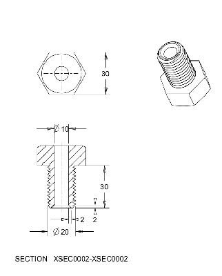

 Viestin otsikko: Re: Hydrauliputkityökalu
ViestiLähetetty: 21.11.2009 00:48
Viestit: 14
Ja vielä ruuvi edelliseen.
putkityokalu3_ruuvi.png [ 50.08 KiB | Katsottu 21066 kertaa ]

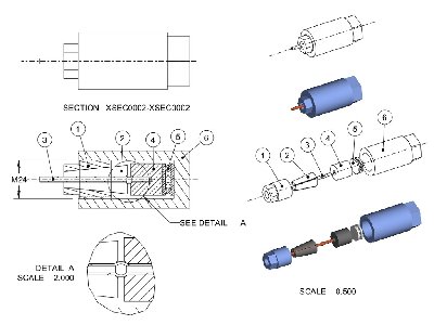

ViestiLähetetty: 23.11.2009 22:59
Viestit: 14
Tämmöinen tuli tuossa tehtyä, lainasin hieman Beksi87:n ideaa tuon kiristyskartion suhteen.
Toivottavasti kuva on riittävän havainnollinen. Muutaman värikuvankin laitoin.
Osa 1 on pääty, ulkopinnalla kierre, sisäpuolelta kartio.
Osassa 2 samanlainen kartiopinta kuin osan 1 sisäpinnalla, mutta hieman suurempana. Jaettu neljään osaan.
Osa 3 on hydrauliputki.
Osaan 4 tulee hydrauliputken pää, jonka se muotoilee samalla. Tukeutuu painelaakeriin.
Nummero 5 on painelaakeri. Estää osan 4 eli putken pään kiertymisen osan 6 suhteen.
Osa 6 on päätypala, sisäpinnalla osaan 1 sopiva kierre.
Osissa 1 ja 6 kuusiokannat; voi joko kiinnittää ruuvipenkkiin tai vääntää kahdella avaimella auton alla.
Osat 4, 5 & 6 olisi mielekästä kiinnittää jotenkin toisiinsa. Samankeskisyyden voisi hoitaa syvennyksin tai keskitystapein.
Rakenteen plussat:
- voi tehdä putken päät auton alla
- sopii erikokoisille putkille vaihtamalla osia 2 ja 4.
- valmistusmateriaalin valinta melko vapaata
- mahdollisuus automatisoida ts. rakentaa hydrauliputkenpäänmuotoilukone ;)
Miinukset:
- ei voi tehdä kotikonstein, vaatii konepajalaitteet
- painelaakeri hankittava erikseen, tai keksittävä vastaava rakenne
- neljä-osaisen kartioholkin palojen asettaminen oikein saattaa olla hankalaa auton alla
Tästä voisi jatkokehitellä pienen alumiinista valmistetun käsityökalun, jota olisi kevyt käyttää auton allakin. Nykyisellään ulkohalkaisija on 30 mm, eli mielestäni melko kompakti. Kokonaispituus 80 mm.
putkityokalu4_asm2.jpg [ 90.25 KiB | Katsottu 21120 kertaa ]

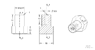

Viestit: 14

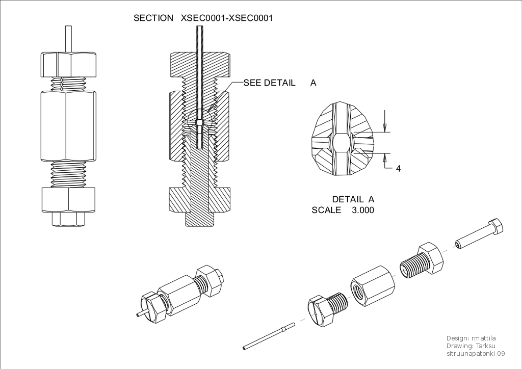

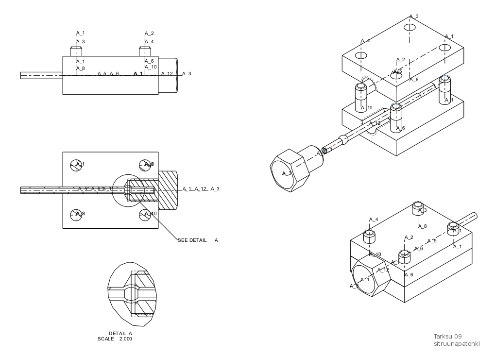

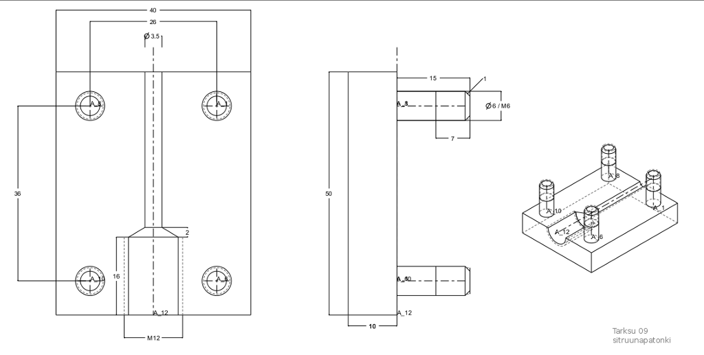

Tässä piirrustukset tuohon rmattilan laitteseen. Noita ohjureita en huomannut vielä tehdä.
Ei oikein kuvasta selvinnyt minkä pituisia pultteja tai viisteitä käytit, laitoin tähän omaa silmää miellyttävän mittaiset. Lähinnä periaatekuvahan tämä vain on, vaikka toki näilläkin mitoilla toimivaa tulee. Ja noita viisteitähän saa myöhemminkin suurennettua, kuten teitkin jo. Joitain epäoleellisia mittoja jätin merkitsemättä.
Sain laskettua, että tarvitaan noin 22030 - 59170 Newtonin (2250 - 6030 kg:n) voima tähän operaatioon. Luku saattaa vaikuttaa suurelta, mutta eihän sen tarvitsekaan vaikuttaa kuin parin millin matkalla.
Käytin momentin arvoa 30 ... 50 Nm, kitkakertoimena 0,10 ... 0,18, M12-kierteelle nousua 1,25 mm (standardi 1,75 mm) ja kylkihalkaisijaa 11,188 mm. Tuon 10 mm tapin ja pultin välistä kitkaa en huomioinut.
(Lähteenä WSOY:n Koneenosien suunnittelu (Airila, Ekman, Hautala et al), taulukot 3.2.1-2 ja 3.2.6-1 sekä kaava 3.2.6-1)
Pitää vielä laskea kuinka suuret Sitruunasepän kuvaamat pihdit vaaditaan että näitä saa käsin tehtyä...
Tiedoston kommentti: Kokoonpano
rmattila_putkityokalu_asm2.png [ 82.12 KiB | Katsottu 21054 kertaa ]
rmattila_putkityokalu_ylaruuvi.png [ 45.63 KiB | Katsottu 21036 kertaa ]
rmattila_putkityokalu_alaruuvi.png [ 41.31 KiB | Katsottu 21027 kertaa ]
