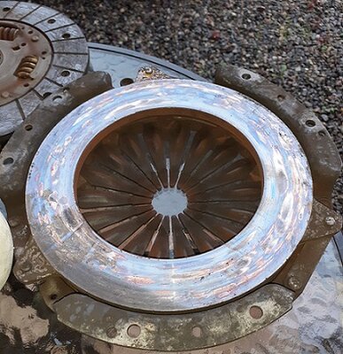

No niin, rakkaat toverit ja muut arvon lukijat! Peukotissa on uusi kytkin. Loimaan Tietäjä kertoi asiasta kaksi tärkeintä. Apurunkoa ei tarvi irrottaa ja takaisin laatikko menee 8mm kierretangosta tehdyillä ohjureilla. Nätisti näin kävikin, muttei ihan heti.
Pikkasen liian rankka savotta, hiki valui ja pari kertaa meinasin soittaa paalikyytiä, meni kaksi päivää aamusta iltaan. Tein homman ns. alapäämenetelmällä, missä kytkinpaketti vaihdetaan nimensä mukaan pienestä raosta. Apurunkoa irrottamatta. Vaihteiston kiinnitysruuvit auki ja se mahtuu juuri sopivasti apurungon päälle reilun viisi senttiä poispäin moottorista. Startin kohdalta käsi mahtuu kytkinkoppaan, painelaakerin saa painetuksi kytkinhaarukkaan ongelmitta. Kytkinlevyasetelma onkin pikkasen vaativampi juttu ilman kohdistustappia. Tappia ei pääse käyttämään, kun kytkinakseli on ihan siinä hollilla. Asetelma on kiristettävä paikalleen miltei kiinni ja kytkinlevyä tunnustellaan kolmesta asetelman aukosta, tarpeen tullen se taputellaan tylpällä työkalulla mahdollisimman keskelle. On hyvä ensin mallata työpöydällä kytkintä asetelman päälle, millainen painelevyn ja kytkinlevyn reunan välinen pykälä on, kun levy on keskellä. Tätä samaa pykälää sitten jahdataan niistä kolmesta aukosta. Itse tein homman kahdesti, ensimäisellä kerralla olin pikkasen suurpiirteinen tai, kytkinakseli työnsi levyä, kun laatikko roikkui vinossa. Ei tiedä. Nyt osaisin homman ekalla.
Automaattinen kytkinvaijerin säätö selvisi vasta päivää myöhemmin netistä. UK:n foorumin kaverit sanoi, että vetää vaan kykinhaarukan vipua ulospäin, niin kuulee, kun kiristimen hampaat raksuttaa. Näin kävikin ja polkimen liike tuntuu nyt oikeanlaiselta. Samaisella foorumilla kirosivat "automaattisäädön vikaherkäksi ja syylliseksi kytkinasetelman sakaroiden kulumiseen", mikä on "sitikan kytkinten yleinen vika". Sanoivat, että pistää mieluummin tilalle vaijerin, missä on se kierre kytkimen päässä ja säätömutterit.
Aprikoin tätä asiaa, olisiko mulla se ajottainen luistaminen ollut tätä? Huoltokirjassa oli kytkimen vaihto 127 tkm. kohdalla ja nyt on taulussa 248. Eli sen 125 tkm. kytkin kestää tässä vehkeessä? Levy ei ollut loppuun kulunut, mutta paineasetelman pinta on käynyt kuumana, sinistyneitä läikkiä oli koko pinta täynnä. Täytyy seurata, muuttuuko kytkinpolkimen liike eri tuntuiseksi ja saako säädintä "nollatuksi" vetämällä kytkinhaarukan vipua. Voihan se olla, että pahoin kuluneen säätimen jousi pukkaa painelaakerin kiinni asetelmaan.

Ihailijakuvaa sadepäivän ratoksi. Jos Tanhupallon ohjelma on Hesarin mielestä kuin lobotomia, mitä vanhan Peukotin kytkinremppa sitten olisi, autotoimittajan silmin nähtynä?
806_127tkm_kytkin.jpg [ 112.51 KiB | Katsottu 59791 kertaa ]

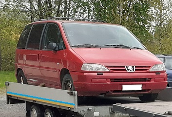

Nii, nii on, luonnollista käydä tupakalla tai... Ei oo paljoo kerrottavaa, kevättä varrotessa, ajelen kyllä mieluusti tolla Peukotilla talvella, se menee vakaasti ja vasta kerran on joutunu soittaan naapurin vetämään traktorilla irti leveäksi auratun tien penkasta.
Kattelin taas autokuumeessa olisko peukotinraatoja. Jotenkin klikkauduin Copartin Saksan sivuille. Kattokaa, on ollu kyberneetikolla hauskaa kun käännösautomaatille on annettu lisää piuhaa...

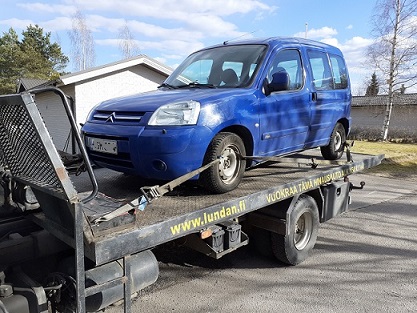

Moro! Vedettiin etelään hakemaan ranskalaista pihavarjoa. Tai, se sen auton merkitys omistajalle oli ollut viime viikkoina. Turvakenkä ei oo lainkaan raskas kun tarttee työntää lakua taivaalle torvi punasena. Vain Liettuan pojat pääsi ohi. Pidettiin taukoa, lyötiin lavetti seis isojen poikien riviin. Kainalokarvat jäässä kahville ja höyrymakkaralle. Ristus, kun teki hyvää! Antoivat suklaapatukat, "kun te pojat niin paljon ostitte tiiseliä".
Näin mää olen aina halunnu tehdä. Ottaa kylän pojilta lavetti lainaan ja heittää mälli päälle. Saatana, siinä enää naukumaan naama valkeena vaimolle, lähtisikö hinaamaan, ei kestä kauaa, pari tuntia, kai sää vielä mua rakastat...? Että taasko? Että mikä auto? Eikö sulla ole niitä jo tarpeeksi? Etkösä jo kerran puhunut...?
Mies vastaa teoistaan ja varsinkin kaikista rakkaistaan. Autonraadoista. Niitä on taas neljä pihalla ja viides vartoo jo koska pääsee meille. Notta tällasta, tällä kertaa.

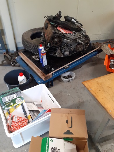

Kiitos Sitruunapatongin markkinavoimalle! Sain Berlingon laittoon oivan paketin PSA:ta. Koneenluovuttaja luopui 1,4 TU3JP -moottorista pikku värkkäyksen jälkeen. Koukku keulan alle ja kohti loppusijoituspaikkaa.
KoneTU3JP.jpg [ 112.58 KiB | Katsottu 52587 kertaa ]

Tällasta mää oon aina halunnu! Että olis kohtuuhyvä kori ja sisustus, kenties vähän leimaa ja kone ihan pikkasen rikki. Jotta hinta olis kohdallaan ja sitten saisi kaikessa rauhassa miettiä, miten hyvän koneen keulille tekee tai ostaa. Tässä rupesin pesemään ja huoltamaan koneenluovuttajaksi ostamani Saxon konetta. Stefat ja nokkahihnasarja, öljyn vaihto ja se olis siinä.
Sellasta tässä oppi, että pikkasen uudemmissa, n. 2003 TU3JP moottoreissa on eri pituinen (104) hammashihna ja automaattinen kiristinrulla. Tässä mun padassani on se vanhempi, 108 -hampainen hihna ja kiinteä epäkeskosta työkaluilla säädettävä kiristinrulla. Stefat ja venttilikopan tiivisteet on samat. Ventiilikopan tiiviste on näköjään kulutustavaraa ja sillä on parasta ennen - päivä siellä konehuoneessa.
TU3JP_Saxo.jpg [ 101.63 KiB | Katsottu 52099 kertaa ]

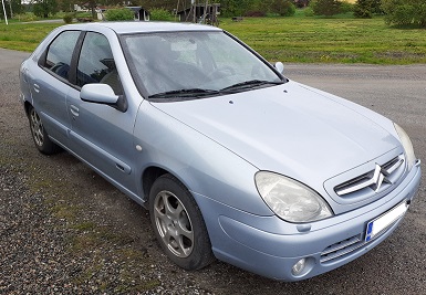

Ai kauheeta. Taas. Ostin auton. Näkemättä. Ei ristus! Kun kaverit lainailee mun ainoota omalla koneella kulkevaa autoa ja etsii netistä hyvää viidensadan Octaviaa. "Farkkua, siistiä, jolla vois ajaa edes pari-kolme vuotta huoletta". Myynnisä jossain haupitsinkantaman päässä Paltamosta. Lähetkö hakeen? En. Onko olemassa palavaa vettä? Onko Marsissa elämää? Onko huomenna pouta? Yhtä varmasti, kuin hyviä viidensadan farkkuoctavioita. Kai niitä on? Tai sitten ei, mutta mä en rupee niitä korjaamaan vesisateessa ja marraskuun räntäkeleillä peltoaukeen laidalla, kun en mä tiedä niistä kuin valmistusmaan parhaan alkuruoan; se vastapaistettu vehnäleipä valkosipulilaardilla ja kolpakolla kellarikylmää, vaaleeta olutta.
No, näin pääs käymään. Seuraan itekin jännityksellä, kui äijän käy. Meinaan pyyhkästä onnikalla kohti Turkua ja ajaa Saaran kotio. Jos kesäisemmäksi luvatun taivaan merkit ja Traficomin paikallinen etäpesäke suo. Tiistai olis tätä päivää viisaampi, pysykää kuulolla...
