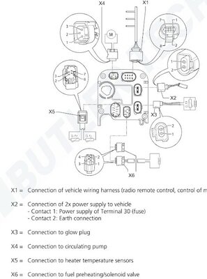

Piirtelin joutessani yhteiskytkiksen tuohon C-sarjaan joka pvalilalla on. Sarja on siis 407/C5 sopiva, X7 koppaiseen vielä sitten lisätään IPCU ohjaamaan sisäpuhallinta.
https://photos.app.goo.gl/4XoazUEhSjduL83V7
Itelle tilasin Unkarista GSM ohjauspalikan joka puhuu myös W-bussia, pelkällä relekytkennällä tuo väyläohjattu orkkis TT-V ei herää esilämmittämään. Weban oma kello jäisi itsellä kuitenkin käyttämättä kun on tottunut tuohon GSM-ohjaukseen.
Pvalila: tuli mieleen, onko sulla tietoa, onko se IPCU jo ohjelmoitu valmiiksi vai tehdasasetuksilla? Se tarttee tehdä Weban ThermoTest-softalla.

Lisäksi rupesin miettimään tuota vesipumppua. Pumputtomassa orkkisversiossa on käsittääkseni myös liitin pumpulle, minkähän takia ohjaus on kuitenkin kytkiksessä otettu erilliseltä relekytkennältä?
Viitsisitkö Pvalila jossain välissä kurkata, onko vesipumpun liittimessä pinnit paikoillaan vai onko se vaan blanko reikä?
Eli tuo X4 liitekuvassa.

Tuota lh3.googleuser.... kun klikkaa, niin tuloksena on vain mustavalkoinen versio kielletyn ajosuunnan liikennemerkistä.

Näkyisiköhän nyt?
Screenshot_20211219-161355~2.jpg [ 73.43 KiB | Katsottu 6318 kertaa ]
