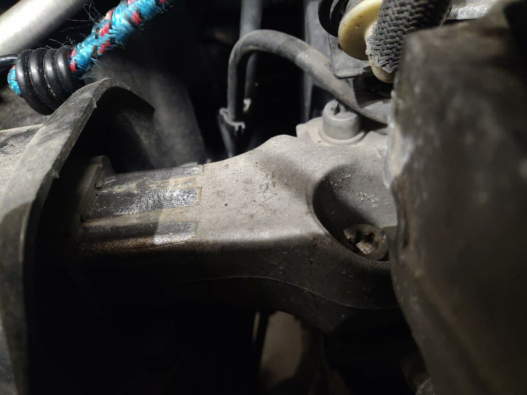

Kun kerran tuli kiroiltua oikea vetari irti, joka oli kannatinlaakeristaan kiinni ihan tuhannen tiukassa, niin ajattelin vaihtaa samalla kyseisen laakerin. Ei se vielä ihan vapaasti rullaa, mutta turhan kevyesti kuitenkin. Voisi mennä ihan sillä, että lisää rasvaa, mutta laakerit on halpoja ja turha äheltäminen vie aikaa, joten nyt olisi edullinen hetki. Mutta miten pirussa tuon saa irti? Onko tuo laakeria pitävä holkki puristusliitoksella kiinni?
Koitin varovasti nakutella akselia tuosta ulos, mutta ei inahtanutkaan. Onko tuossa jokin jekku? Vai ruostunut vaan jumiin ja lisää voimaa/lämpöä?

Eikai se ole kuin tiukalla sovitteella siinä. Prässissä tuon saa vaihdettua, lämpöä sen verran kun uskaltaa laittaa. Mut kyl se ainaki xm:ssä oli aikanaan ihan riittävän lujassa.

Ooorait, lämpövoimaa sitten vaan. Tarkistin vielä service docbackupista saman moottori-vaihteistokombon vetoakselin C5-II:sta (mulla ei ole tarpeeks uutta servicen kopiota DS5:een -- tai olis, mutta ei oo suostunu asentumaan vielä toimivana...) ja siinä oli kans räjäytyskuvassa vaan tuollanen holkki laakerin perässä. Voi siis olettaa, että todenäköisesti sama konstruktio uudemmissa.

Sieltähän se tuli, mutta kyllä pisti vastaan.
Prässi on pieni ja pöytämallia, niin se ei oikein sopinut tähän vetoakseliin. Piti improvisoida parempi ulosvetäjä. Normaali kiristyspää vaan kiemurteli akselin päässä niin hitsasin putkenpätkän tuollaiseen palkkiin, jotta koko paketti pysyy akselin kanssa linjassa kiristyksen aikana. Sit kiristystä, lämmitystä, kiristystä, lämmitystä, kunnes lopulta naksahti millin ulospäin ja sitten irrotusöljyä mukaan...

Jos tuota lootaa vielä joskus on tarve saada alas, niin lasken apurungon, ohjausvaihteen, vetarit ja moottori-vaihteisto -paketin yhtenä kappaleena alas. Se tekisi koko operaatiosta huomattavasti helpomman...
Huonolla tuurilla on turbiinin kaula murtunut, toimii tovin mutta poikii sitten isommin. Hyvällä tuurilla ei mitään. Hätäisempi olisi tuossa tilanteessa kokeillut startilla pyöräyttää, jolloin olisi varmaa tuhoa, tässä tapauksessa ehkä säikähdyksellä selvisi...
Sen nähnee sitten, jos tuon saan joskus käyntiinkin vielä. Pitää muutenkin rääkätä kunnolla, kun on tullut niin paljon kaikkea uutta osaa, että jos jotain on hajotakseen, niin hajoaa sitten pikemmin kuin myöhemmin.
 Viestin otsikko: Re: DS5 HDi 163 Sport Chic automatique -12
ViestiLähetetty: 21.01.2022 18:41
yason kirjoitti:
Mikä perkule siellä on voinut olla pinteessä?
Ettei vaan olisi lipsahtanut turbiini hieman ulos, ja öljypumpun hahlot ei osuneetkaan kohdalleen vaan jäi kantamaan niiden varaan? Sitten uudelleen löysättynä pyöritellen meni perille, ja ongelma poistui...
Tässä videota AM6:n purusta: https://youtu.be/_nJ6AwE2FV0?t=250
Tuossa kohdassa näkyy kaksi hahloa. Hahlo lienee jotain 10 mm syvä videon perusteella, mutta vähän veikkaan, että oliskohan tuo laatikko kuitenkaan kiristynyt niin helposti moottoriin, jos akseli olisi jäänyt panttaamaan sentin verran vastaan? Toisessa hahlossa taas näkyy tuollainen metallinen nypäle, onkohan vastaava toisessakin? Jos ei, niin olisko voinut turbiini päätyä 180 astetta väärin päin, kun sitä kuitenkin pyörittelin kohdalleen ennen asennusta? Liikkuuko noi hahlot erillään akselin spooreista? Vai onkohan niin, että jos turbiini on spooreillaan, niin menee automaattisesti hahloihinkin?
Jos hahlot eivät tosiaan olisikaan osuneet kohdalleen, niin mikäs kohta siellä sitten venyis... Vetolevyhän on peltiä ja se ottaa tietysti jonkun verran vastaan taipumista, mutta ei senkään tarkoitus ole liikaa elää. Turbiinin peltikuori varmaan seuraavaksi ohuin paikka. Sitten varmaan voima suuntautuu seuraavaksi akselien päittäisvälystä rajoittavien paine(?)laakerien kontolle...
Harmillinen kysymysmerkki sinänsä tämä, kun varmistelin kyllä vauhtipyörän ja turbiinin liikkuvuuden ennen asennusta, mutta jos olisin tiennyt, että turbiinissa on normaalien spoorien lisäksi tuo hahlo, niin olisin tajunnut tarkistaa vielä juuri ennen yhteen kiristämistä. Oletin, että siellä on pelkästään nuo spoorit ja pidin toki huolen, että turbiini pysyy niissä kiinni sen takia, että öljy pysyy sisällä. En huomannut turbiinin erityisesti tulleen ulospäin missään vaiheessa, mutta siinä laatikkoa nuljutellessa on varmaan realistisesti voinut valua hiljalleen tuon 10 mm verran, että olisi luiskahtanut hahlosta ulos.
