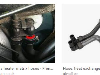

Mutta ei se kennon vaihto mahdoton työmaa ole. Pari noita on tullut tehtyä ilman suurempia vastoinkäymisiä. Se kennon letkuliitin kannattaa varata, kun wanhat tuppaavat olemaan aika hauraita ja tuntuisivat myös turpoavan ja muuttuvan mahdottomaksi saada enää uudelleen kiinni. Sitroselta sai ainakin pari vuotta sitten vielä tuota liitintä.

Pari kennoa on tullut vaihdetuksi. Toi on ihan ehdoton vihje Bumperilta koskien kennon ja vesiletkujen liitintä. Rapeaa tavaraa vuosien jälkeen. Postaamassani valokuvassa on jokin kolmaskin kudospintainen letku, sitä ei oikeesti oo missään Xantiassa? Mulla oli myös kennon onkalon alaosa täynnä muuta märkää, hiekkaa, lehtimassaa jne. Tekisi mieli esittää sellainen teoria, että juuri tuo ulkopuolinen märkä syö reijille?
Sitten se sama teesi uudemman kerran; irrotin ohjainpylväästä kaikki vilkun ym liittimet ja pelkästään ohjauspylvään kiinnitysruuvit. Ratti laskeutuu nätisti taittuen ristinivelestä, ohjainpylväineen etupenkille. Minusta se nopeuttaa työtä, kun rattiheebelit on kokonaiset tuon kieltämättä kunnioitettavan jeremiaadin aikana.
Kyllä kannattaa tehdä. Autosta tulee kuin uusi. Kuiva, raikas, lämmin, mukavaakin mukavampi. Katos, talitiaiset sirkuttaa ja aurinko kuivaa kattopeltiä. Räystäät ja helmat tippuu. Meinaa melkein tulla hikikin. Täällä sivustolla on hyvä ohje kuvineen n. 10 vuoden takaa, millä sen nyt kaivais esiin...?
