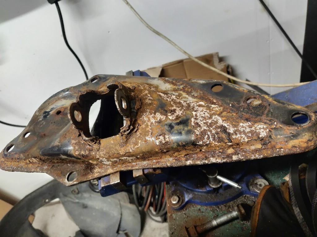

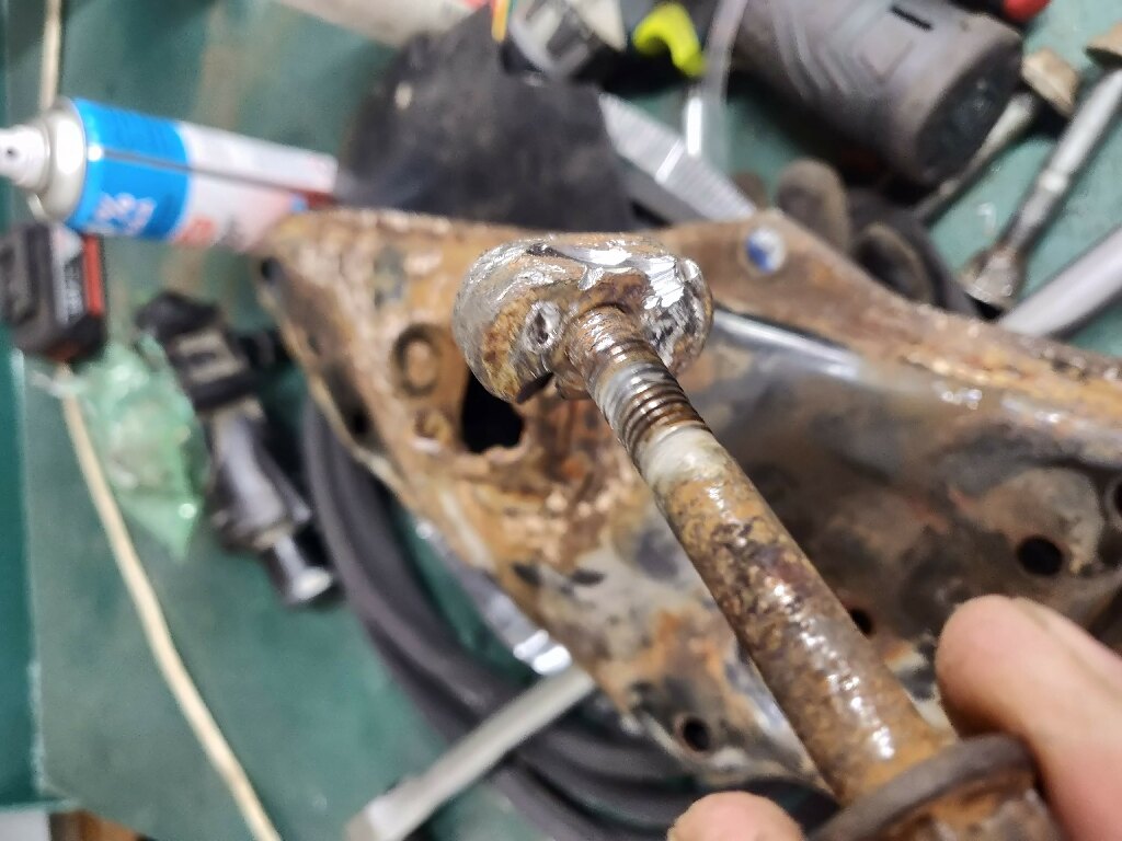

On tää kyllä yks saatanan insinöörintyö koko auto. Miksi tuo mutteri on uskomattoman paksua, kovaa terästä ja sen muotoinen, ettei siitä saa millään kiinni, kun taas ne osat, missä pultit ja mutterit ovat kiinni ovat tuollaista ruostuvaa peltiä? Eli kun ähellät umpijuntturaan ruostunutta pulttia irti, saat lisää kolhuja valmiiksi ruosteisiin peltipintoihin.
pultti.jpg [ 115.96 KiB | Katsottu 27511 kertaa ]
Pultti oli yksi niistä, jotka pitivät tätä iskarin ylätukea kiinni takarungossa. Pitäiskö kenties vähän hioa ja maalata ennen takaisin asennusta?
iskarintuki.jpg [ 114.74 KiB | Katsottu 27511 kertaa ]

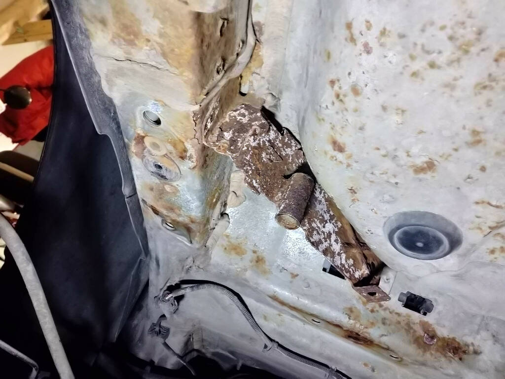

Niih, ja kun tuon ruostuneen paskan lopulta sai irti, voi ihailla pohjaa. Selkeesti ruoste ja hiekka kuluttaneet maalin pois, koska ulospäin olevat pinnat ovat ruostuneet ja tuon ylätuen alla ollut kulma on suhteellisen siisti.
pohja.jpg [ 119.72 KiB | Katsottu 27511 kertaa ]
Näille pinnoille on suunnitelma jo tiedossa, mutta sanotaan, että sen verran enemmän hommaa kuin miltä alun perin näytti, että täytyy toivoa, että aineet riittää...

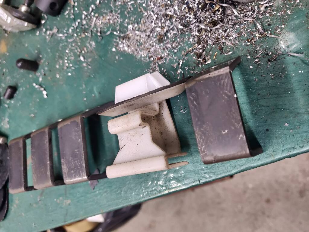

Uusia helmamuovien kannakkeita lattaraudasta. Näitä ei saanut edes marmorilta yksittäisinä, vaan tulevat helman mukana. Aliexpressit ja ebayt koluttu turhautumiseen asti, eikä löydy sieltäkään. Kehittelin jo kiinnityssysteemin, jolla nämä kiinnikkeet saa auton helmapaneeliin kiinni ja sitten muovihelma onkin kätevä kiinnittää noiden reikiin.

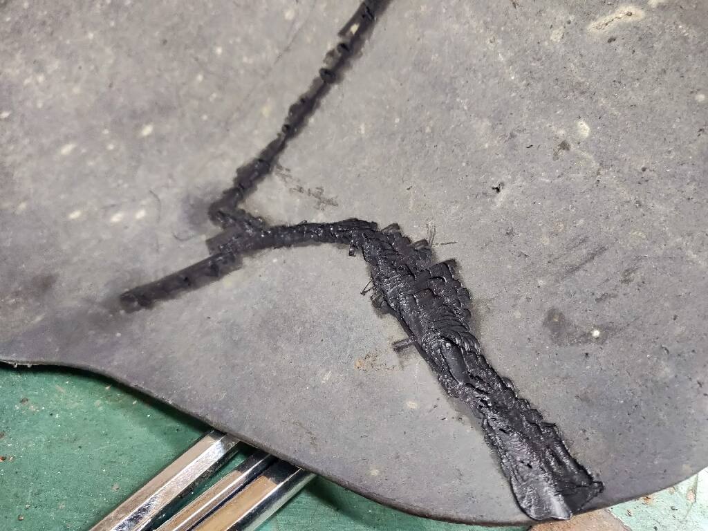

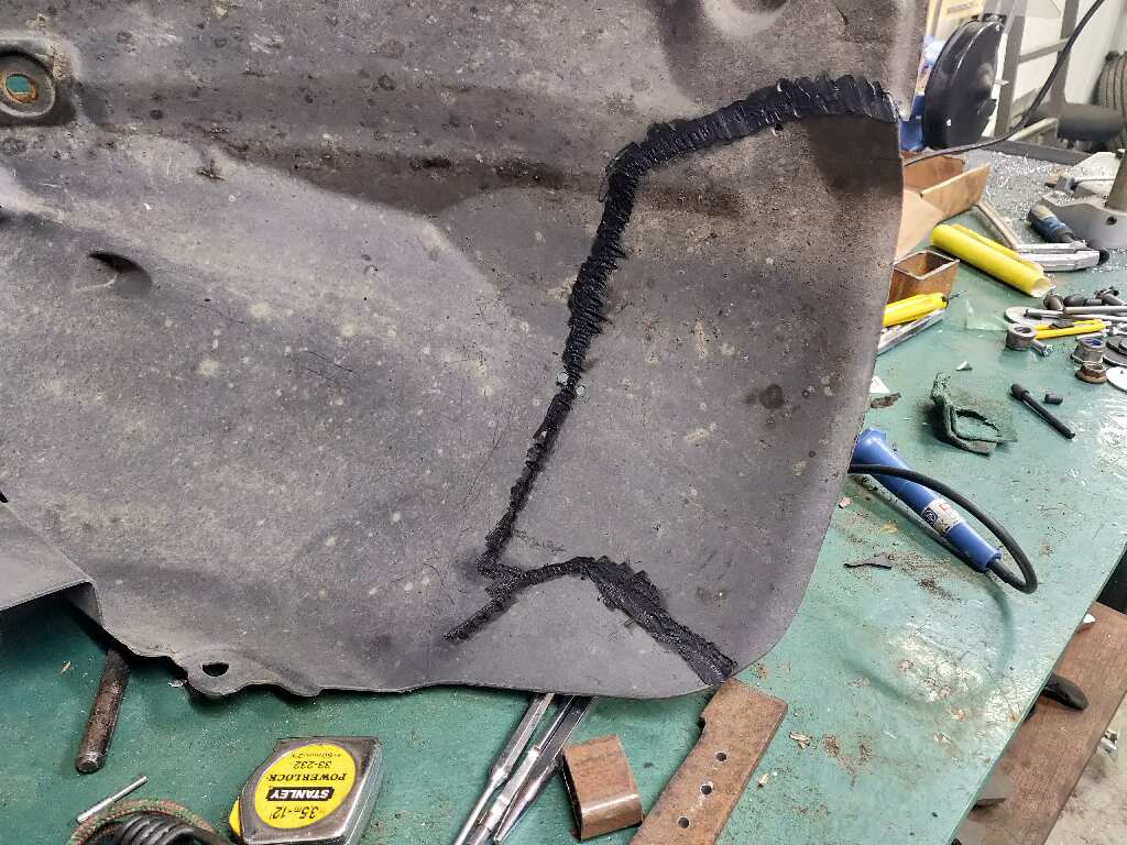

Sitten sisälokasuojien (ja pohjamuovien) korjauksen aloittelua. P/E-muovista tehtyä levyä on hankala liimata, mutta ostin Loctiten Super Glue All Plasticia kokeeksi. Ensin kolvilla saumat sulaksi ja kiinni toisiinsa kummaltakin puolelta:
lokari1.jpg [ 116.13 KiB | Katsottu 27114 kertaa ]
lokari2.jpg [ 117.06 KiB | Katsottu 27114 kertaa ]
Bilteman halpiskolvi on muovihitsaukseen hyvä vehje. Ei tarvi varoa rikkovansa mitään ja pienellä vaivalla saa ihan siistiä jälkeä.
Ja sitten, kun nuo on tehty, niin ajattelin liimata samasta muovilaadusta vahvikepalan sauman päälle. Jos tuo muovipikaliima nyt vaan pitää...

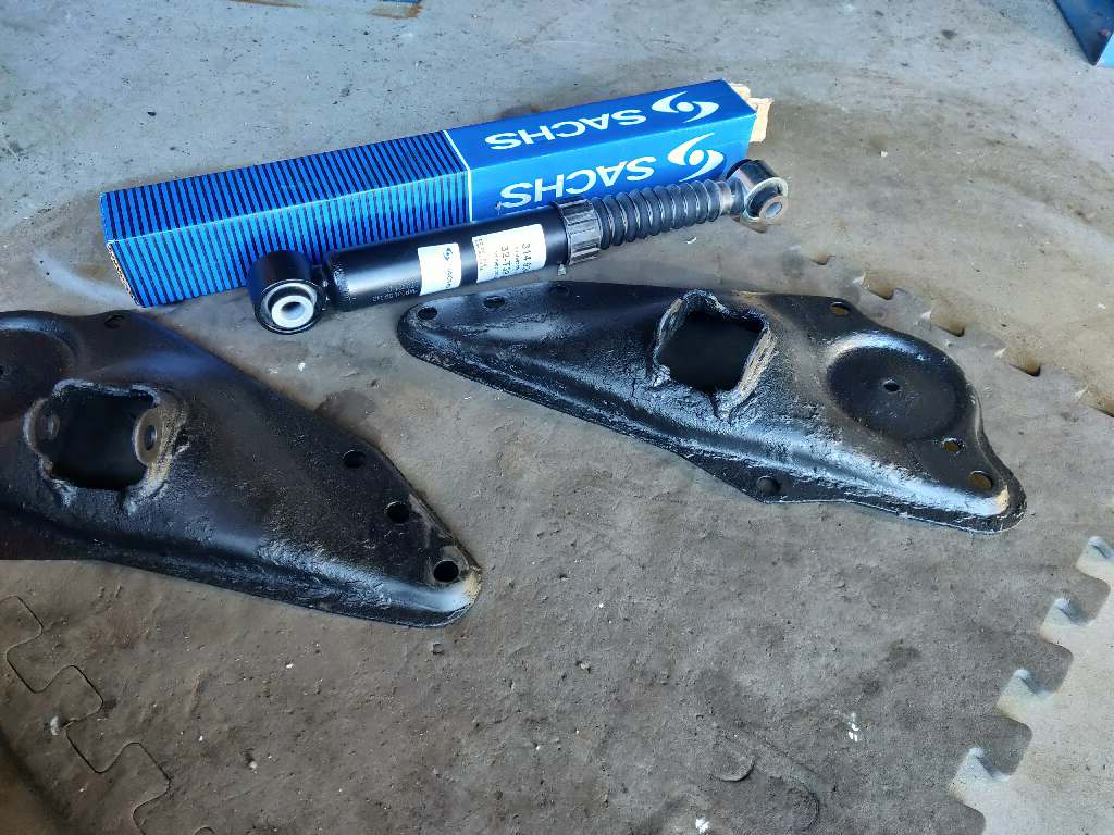

Takaiskarien ylätuet on hiottu ja maalattu. Hyllyssä oli paskaa 2-komponenttisprayta, jota aikoinaan mielenkiinnosta ostin. Jotta netissäkin haukutusta maalista olisi mihinkään, se kilikalipullo pitäis laittaa viikoksi johonkin sekoittimeen hytkymään ja lämmittää se n. tuhanteen asteeseen, että sieltä tulisi edes puoliksi tasainen suihku. Kovalla säädöllä sain kuitenkin melkein kaiken maalin kulumaan noihin ylätukiin, kun kahteen kerrokseen levitin. Kokeillaan, miten pinta kestää. Yleensä olen vetänyt vastaavat Bilteman metallisuojamaalilla, joka kestää yllättävän hyvin vähän kaikkea.

Alusta alkais olla kunnossa. Maalia ja kiveniskusuojaa, uudet takaiskarit ja jousien stopparit, lämpösuojien kiinnitysten uusiminen ja kaikkea mahdollista muuta. Uusin ne takaiskarin ylätukien vittumaiset mutterit omatekoisella konstruktiolla, joka pitäis joskus aikanaan vielä irrotakin. (Siis ilman dremeliä...)

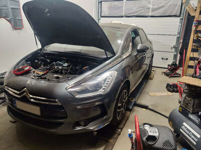

Laittelin autoa vähän käynnistyskuntoon, mutta siinäpä tulikin tenkkapoo. Olin edellisellä kerralla vaan pyörittänyt konetta startilla ja laittanut akun sen jälkeen lataukseen. Sen jälkeen on mennyt aika monta viikkoa, mutta akussa piti olla vielä 12,4 volttia. Kiinni autoon ja no crank no start. Auto tietty economy modessa. Ei edes yrittänyt startata napista. Ei myöskään ohjauslukko irronnut, kun painoin jarrua. Kattelin yleismittarilla, että akun plussan ja moottorin maan välillä on 12,2 V ja Diagbox näytti samaa. Kai tuon nyt tuolla vielä pitäis käynnistyä? Tai edes yrittää käynnistää?
Diagboxilla näkyi kaikenlaista vikakoodia, kun edellisellä kerralla pyöritin startilla akun lähes loppuun. Ei oikein tietoa, onko siellä jotain oikeaa vikaa, jahka auton vaan saa käynnistymään ensin. Koitin selvitellä, olisko ajonesto mennyt päälle, mutta en tarkkaan löytänyt vastausta Diagboxista. Tunnisti avaimet kuitenkin ja avainten läsnäolon kolossaan. Diagbox ei saanut yhteyttä moottoriecuun, vaihteistoecuun, abs-jarruihin, ohjaustehostimeen, steering lock moduleen ja muutamaan muuhun. Ei kuitenkaan väylävirheitä ja muihin yksiköihin pääsi käsiksi. Diagboxin sulake- ja reletiedoista näin, että osa virtapiireistä oli sammutettuina. Osa taas päällä. Tsekkailin yleismittarilla kaikki sulakkeet ja näyttivät olevan ehjiä. Voisko BSI jättää moottorin ja voimansiirron tarkoituksella virrattomaksi, jos akussa ei ole riittävästi puhtia?
Autolle en ole siis edellisen starttipyörityksen jälkeen tehnyt muuta sähköihin liittyvää kuin irrottanut akun. Ja olen odotellut tavalliseen tapaan, että auto ehtii nukahtaa ennen akkukaapelin irroitusta. Ekalla kerralla ei ollut mitään ihmeellistä auton henkiinheräämisessä.

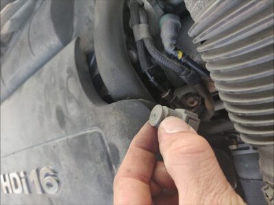

Niijoo, suutinten sähköliittimet oli tällä kertaa valmiiksi irti, kun laitoin virrat autoon. Viime kerralla irrotin ne akku kiinni eli vasta ennen starttia. Tuskinpa tuolla on kuitenkaan väliä?

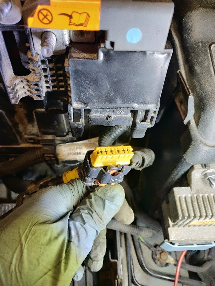

Kokeilin ladatulla akulla, mutta sama homma. Sulakkeisiin ei osaan tullut virtaa ja koska Diagboxissa BSI:n vikakoodeissa oli valitusta pääreleistä, koitin etsiskellä, että olisko jossain kärähtänyt rele tai sulake tms. Niih ja selasin Diagboxia jokusen tunnin kuskin penkillä.
Sitten muistin, että eikös sulakerasiassa ollut jokin sen näköinen patti, johon menisi liitin. No olihan siellä ja peilin kanssa totesin, että siellähän on pinnejä paljaana. Se liitinkin löytyi jostain runkopalkin päältä, minne sen olin fiksusti jättänyt "esille", että muistaisin kytkeä...
liitin.jpg [ 118.63 KiB | Katsottu 25812 kertaa ]
Tämähän olisi ihan toimiva selitys sille, miksi sähköjä puuttui. Itse liitinrasia on alaspäin ja väriltään musta mustan rasian kyljessä, niin meni silmistä ohi.

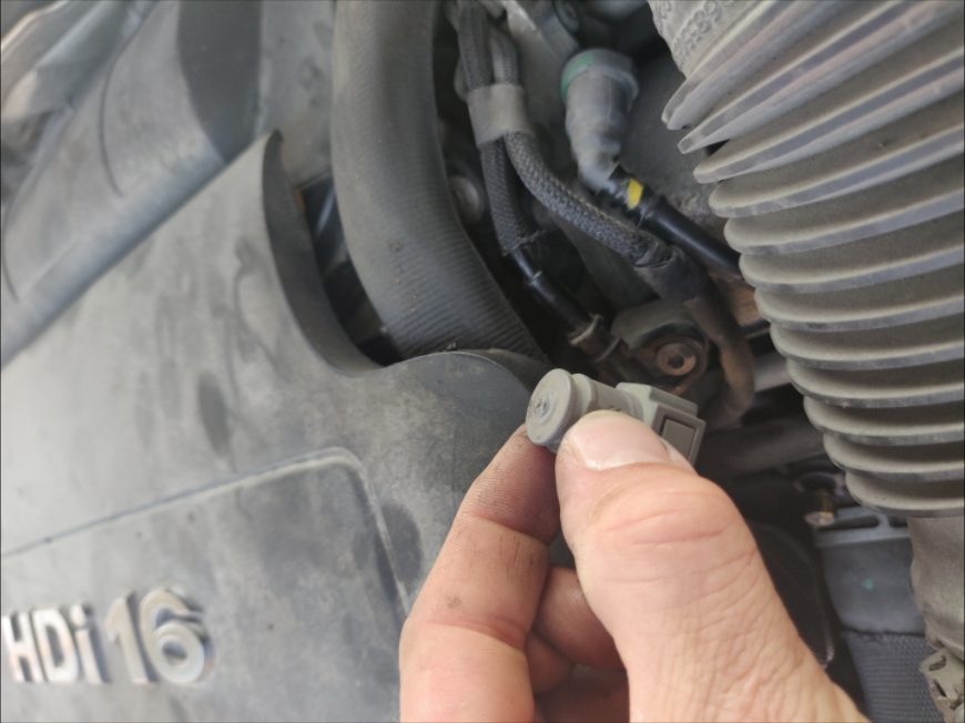

ViestiLähetetty: 12.05.2022 21:12

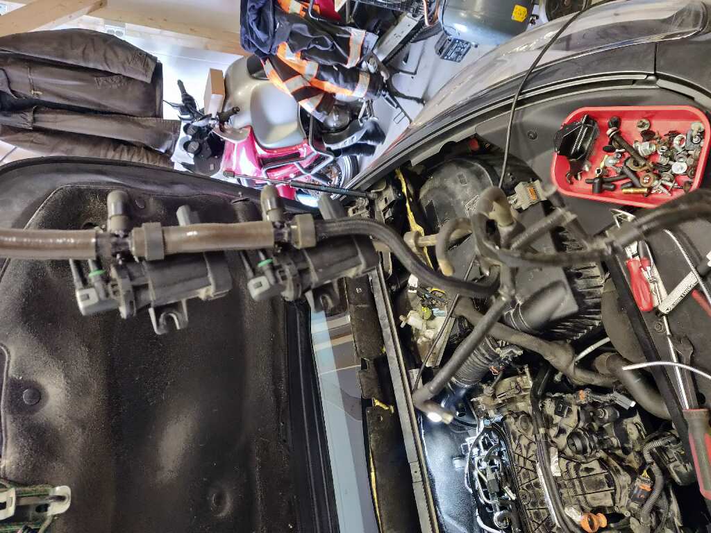

Selvishän tuo sitten :D Olin onnistunut vaihdelaatikkoa irrottaessa ja asentaessa tunkkailemaan moottorin sen verran ylös, että turbon alipainekellon anturin liitin oli ottanut kipeää. Ei mikään ihme, että vikakoodi viittasi turbon siipien asentoanturiin... Pitää etsiä uusi aktuaattori, kunhan keksin, miten vanhan saa irti irrottamatta turboa ;)
actuator.jpg [ 119.83 KiB | Katsottu 25057 kertaa ]
Ja tiedoksi, jos joku ihmettelee alipainesysteemejä, niin on niin fittumaisessa paikassa sylinterikannen takapuolella, että ne kannattaa suosiolla irrottaa kaikki ja nostaa ulos, niin tarkastaminen käy huomattavasti kätevämmin. Pari mutteria per solenoidi, irrottaa ne pikkuletkut jokaisesta ja nostaa pois: se on siinä -- ei nyt helppoa, mutta ei noita tutki kukaan siellä koneen ja tulipellin välissä.
vacuum-piping.jpg [ 115.52 KiB | Katsottu 25057 kertaa ]

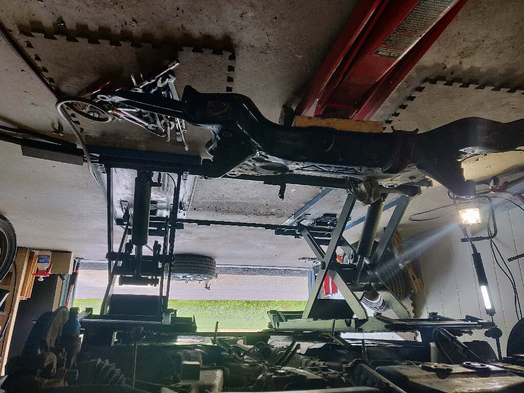

Hitaasti etenee, kuin etana klimppisopassa. Mutta nyt on turbon alipaineaktuaattori uusittu! Eihän tuossa pitänyt muuta kuin etuapurunko ja esikatti irrottaa, niin sen sai kätevästi ruuvailtua irti :-) Muutama iltahan tuossa meni, mutta kun niitä iltoja oli ehkä yksi tai kaksi viikossa... Mutta pääsin tänään pihalle kokeilemaan viimeisintä kasausta. Tehot ovat tosiaan palautuneet ja moottorin vikavalonkin sain sammutettua.
Hauska sattuma, kun plopsahti välijäähyltä imusarjalle menevä kumiletku irti, kun pihalla kiihdyttelin. Se oli jäänyt talven jäljiltä löysälle, mutta koska turbo ei edellisellä kerralla ahtanut, niin ei irronnut. Nyt, kun vihdoin syntyi ahtopainetta, kuului jossain vaiheessa vaan "plop" ja tehot hävisivät. Tulipa siis koeponnistettua löysälle jääneet ruuvit nyt, kun kaikki muu toimii :-D
Vinkkinä, että jos apurunkoa irrottaa näistä samanmallisista (DS5, Picasso, Pösöjä), joissa on apurungon edessä alumiiniset tukipalkit, niin kannattaa ottaa suosiolla ne tukipalkit pois, niin apurungon voi laskea ja nostaa pystysuoraan. PSA:n ohjeessa apurunkoa pitää laskea takapäästä ensin ja muiluttaa sitten tukipalkkien tapeista irti taaksepäin ja sitten vasta laskea alas, jolloin tarvitaan turhaa manööveraamista. Tukipalkit on kiinni parilla pultilla edestä, joten ei iso homma ja sitten on helppoa.
apurunko.jpg [ 116.42 KiB | Katsottu 24589 kertaa ]

Akun lataaminen ei kuitenkaan auttanut autoa käynnistymään. Startin solenoidille tulee todistetusti virta, kun painaa starttinappia, joten softapuolen päättelin olevan kunnossa. Sitten löytyi löysä maakaapeli startilta... Mutterin kiristys loppuun asti ja auto starttasi heti. :?
Olivat ilmeisesti puhdistamani kaapelinpäät toimineet hyvin ensimmäisen tusinan startin ajan. Sitten kipinöinti lienee oksidoinut liitoskohdat siten, että starttivirta ei enää kulkenut kiinnitysmutterin takana irrallaan olevan kaapelikengän läpi startissa olevaan pulttiin.
Kierteissä oli huonoja kohtia, jolloin olin varmaan alunperin kaapeleita kiinnittäessä luullut mutterin kiristyneen kiinni. Oikeasti se oli vaan jäänyt huonoon kohtaan pultin kierrettä ja jäi puolisen senttiä vajaaksi..
En tiedä, olisko akun tyhjenemisellä ja startin maadoituksen työsopimuksen irtisanomisella yhteyttä. Saattoihan olla, että sattuivat vaan samaan aikaan. Hankala sen akun on tyhjentyä sieltä startinkaan kautta, kun ongelma oli maadoituksessa.
