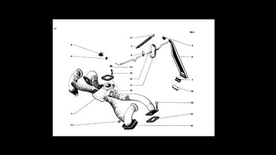

2CV imusarja.jpg [ 34.7 KiB | Katsottu 10863 kertaa ]
Kari Nieminen
Järvenpää
 Viestin otsikko: Re: Uusi Dyanen omistaja ihmettelee
ViestiLähetetty: 28.04.2022 15:02
Viestit: 26
Laita numero googleen ilman U:ta niin löydöt esim. Ranskalaiset.fi sivulta, siellä lukee 28mm mutta pitäisikö sinulla olla ehkä 34mm. Kumminkin siellä numero varaosalla on sama joka on varaosakirjassa josta numeron hain ja siinä on 34mm maininta.

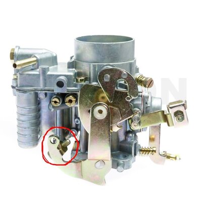

Voitko laittaa kuvan käyttövivun puoleisesta sivusta. On kahden tyyppisiä yksikurkuisia kaasareita joita säädetään ihan eri tavalla. Toisessa on niin että käyttövivussa olevasta ruuvista ei säädetä koskaan koska on tehtaalla jo säädetty niin että kaasuläppä ei takerru kiinni ollessaan.

Ilmeisesti sinulla ei ole tämä malli kuin kuvassa ja siinä ympyröity säätö mitä tarkoitin joka ei ole tyhjäkäynnin säätö ruuvi, ruuvissa on mutteri lukitus. Jos tuosta säätää tyhjäkäynnin niin koko kaasuttimen säätö on pielessä.

Ei ole tuollainen. Esim tuo kuvassa ylhäällä oikealla oleva säätöruuvi puuttuu. Kaasutangon haara vivussa on lyhyempi. Mutta tuossa tarkoittamassasi paikassa olevasta ruuvista olen tyhjäkäyntiä säätänyt.
