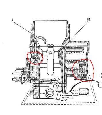

Tässä kaaviokuva kiihdytyspumpun venttileistä eli ympyröidyt paikat.

etuveto kirjoitti:
Mutta mistä Solexista, minusta poikkileikkaus ei sovi Solex 34 PICS 6 muotoihin?
Mutta Solex 34 PICS 6:ssa menisi ilmeisesti vaakaan (kohokammiosta pumppuun) tuollainen harjanne, jossa voisi olla poraus, eli sen päästä löytynee toinen mahdollisuus ja toinen poraus menee kurkun suuntaan. (on siinä pumpun takana pystyssäkin tuollainen pyöreä ulkonema, mutta purettuna voi yrittää selkeämmin etsiä) Tuohon aikaa ohuita kanavia ei oikein saatu kuin suoraan tai voi kaksi suoraa yhdistyäkin kulmittain ilman että on läpi asti porattu.

Eihän tuo kaaviokuva olekkaan sama koska on Korpivaaran opetus kuva, mutta periaate sama ja venttiilien sijainnit.

etuveto kirjoitti:
Ok, ja joissain ei ole kuin tuo yksi kuula ettei bensa virtaa kaasupoljinta painettaessa takaisin kokokammion suuntaan, eli ruikkaa kurkkuun ja poljinta nostaessa painovoima hoitaa pumpun täytön.

2cv:stä löytyy useampi erilainen malli mutta se mitä tarkoitat niin siitä laitoin kuvan edelliselle sivulle. Tuo malli on ns. korkeanpaikan kaasutin jossa ilmaruuvia säädetään kaasuttimen kurkun yläpäässä kun siirrytään vaikka esim. vuoristoon. Suomen oloissa sitä ei tarvitse käytössä säätää sen jälkeen kun kaasuttimen säätö on tehty. Näitä malli vaihtoehtoja kun on niin siksi pitää ensin selvittää mikä malli jonka jälkeen voi yrittää antaa neuvoja ongelmaan.
