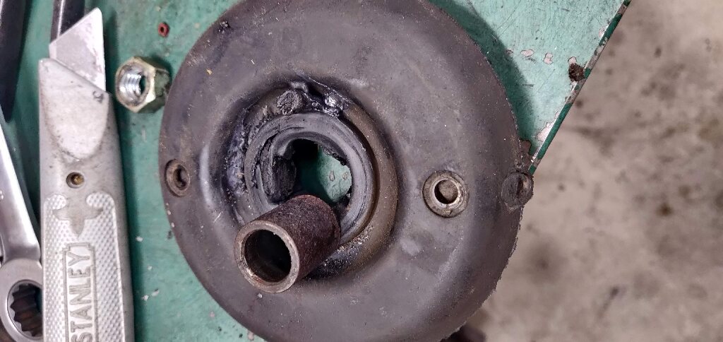

Auto on narissut oudosti rattia kääntäessä. Kuuluu yleensä kylmänä ja etenkin sateen jälkeen, kun lähtee ajamaan. Hiljenee, kun ajaa ja paikat notkistuu. Onhan tuota etsiskelty sieltä sun täältä, mutta syyllinen taisi löytyä.
Ylätuki on ihan tohjona ja kumiin vulkanoitu holkki on irronnut sekin.
ylatuki.jpg [ 117.1 KiB | Katsottu 16109 kertaa ]
En muista merkkiä, pari vuotta ja vajaat 20tkm tuo kesti. Tänä iltana SKF:t tilalle.

Olikos ne alkuperäiset huonossa kunnossa, vai miksi vaihdettu? Omassa ne oli ihan uudenveroiset, kun iskarit vaihdoin kesällä.
 Viestin otsikko: Re: DS5 HDi 163 Sport Chic automatique -12
ViestiLähetetty: 22.09.2023 21:04
KKA kirjoitti:
Oli ne paremmassa kunnossa kuin nuo ensin laittamani yläpäät nyt... Liekö alkuperäiset olleet.
Tulivat yläpään laakerien mukana, mutta olisin varmaan uusinut ne joka tapauksessa. Jos kerran kymmenessä vuodessa ruuvaan etutolpat irti ja palasiksi, niin on hyvä vaihtaa kaikki mahdollinen, kun yksittäisosat eivät sinänsä paljoa maksa. Tässä tapauksessa vaan ei ollut hyvä... En tiedä oliko kyse varaosan merkistä vai yksilöstä, mutta jos olisin osannut arvata, että noinkin yksinkertainen osa kuin kumilla vuorattu pellinpala voi olla oikeasti huonolaatuinen, niin olisin kyllä maksanut OEM-laatuisesta osasta ylimääräistä.
Tuohon taitaa kohdistua vain iskunvaimentimen inertian aiheuttamia voimia. Auton paino kun on tuon koko ylätuen varassa runkoa vasten, mutta tuon keskiholkin läpi menee vain iskarin liike.
