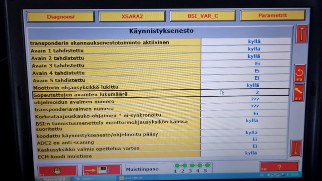

Xsara 2.0 bensinimoottori, automaatti vm. 2005 farmari. Akun vaihto ohjeen (odotusajat) mukaan ja silti ajonesto meni päälle, eikä keskuslukitus toimi. Mittaristossa ajonestologo, starttaa mutta ei käynnisty.
Testerillä luettaessa käynnistyksenesto-valikossa "Moottorin ohjausyksikkö lukittu KYLLÄ".
Myös transponderin riveillä kysymysmerkkejä, olisiko jollakin ehjän auton vastaavaa testerisivua kuvan mukaan?
Mistä vikaa voisi lähteä ratkaisemaan? Transponderin lukijasilmukka tms.

Tuollainen tullut joskus vastaan, kaapeleita kiinnittäessä tullut tuplakontakti.
Opeta avaimet uudelleen ja poista viat.

Mulla vastaavassa tilanteessa ajonesto meni pois päältä kun antoi virtojen olla päällä jonkin aikaa ja vasta sitten kokeili startata.
