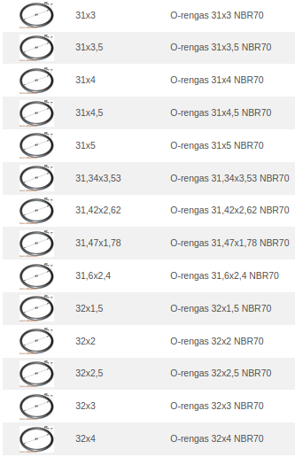

ViestiLähetetty: 24.01.2024 17:00
Outoa, ettei meiltä muka löydy. Näitä on hyllyssä, 50-60 senttiä/kpl.
O_renkaat31.png [ 70.95 KiB | Katsottu 8407 kertaa ]

ViestiLähetetty: 24.01.2024 22:38
Sitruunaseppä kirjoitti:
Lista ei lainaukseen mukaan tullut, mutta vastauksena kysymykseen, ei teiltä löydy. Listassa on kaikki nitriilikumia, ja glykolin kanssa se ei ole kovinkaan yhteensopiva materiaali, vaan sitä varten on olemassa EPDM jota kysyttiin...
