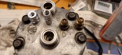

Kuinkas päin noi liitimet pitäisi tulla kun molemmat käy kumpaakin.

Varmaan noista kirjaimista voi kääntäjän avulla päätellä, jos keksii oikeat sanat. Ulostuleva menee lauhduttimelle päin ja sisäänmenevä tulee höyrystimeltä päin.

Akseli kirjoitti:
Kyse on noista huoltoliittimistä, alkuperäiset on samanlaiset, päälle ruuvattavat uudet eroaa, nykyasentajista osa on syntynyt tuon valmistumisen jälkeen...
 Viestin otsikko: Re: Ilmastoinnin kasailua
ViestiLähetetty: 28.06.2024 21:10
Viestit: 761
Akseli kirjoitti:
Yksi liitinhän riittää vallan hyvin.
-00 Xantia Activa V6
-97 Xantia V6 Automaatti
ViestiLähetetty: 29.06.2024 20:04
Se paksumpi korkeapaineelle ja ohkaisempi imuliittimeen. Kannattaa laittaa molemmat, helpottaa vikatilanteessa diagnosointia.

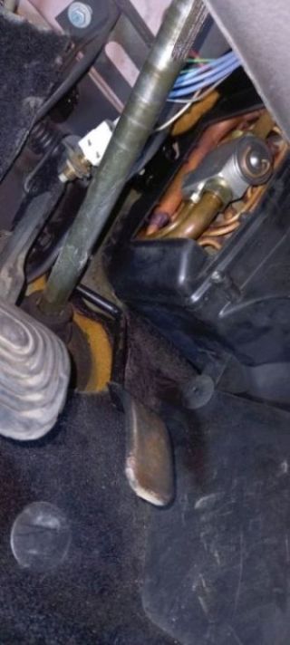

Kiitämme kannustuksesta, pari viimeistä tiivistettä meinasi vähän työllistää, neljännestä kaupasta vasta löytyi sopiva 19mm avolenkki ja nivelet ei oikein meinaa enään kestää käärmemiehenä oloa, onneksi tätäkin hommaa on jo suunnittelupäydällä ajateltu ja lämmityslaite on varustettu huoltoluukulla :roll:

Hienoa! Toimivalla ilmastoinnilla varustetut beksit maassamme lasketaan varmasti ihan sahurin sormilla.
