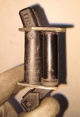

Motonetista löytyy Fordin anturi jossa tuo lähtö on sivullepäi ja taidan hakea varalle. Sitä joutuu kai madaltamaan laipan alta.. Mutta ajattelin kokeilla kääntää tuota jalkalaippaa 180 astetta jolloin lähtö sojottaa päinvastaiseen suuntaan. Metallilaippa on jossain urassa ja siellä on jokin pyörimisenestokolo piilossa joka on niin tiukka että hellällä väkivallalla ei tahdo pyöriä. Ajattelin katkaista sen renkaan yhdestä kohtaa ja vääntäÄ auki. Tehdä levyyn uuden kolon ja puristaa takaisin liiman kera ja heppi siihen katkoskohtaan?
Mutta mitäs tuollainen anturi tykkää jos hyvin lähellä on migin tasavirta (joka kuitenkin pätkii lyhytkaarialueella) tuo rengas maadotettuna? Indusoituuko siihen jokin jännite joka rikkoo sen? Onko parempi oikosulkea, jättää auki tai laittaa joku vastus välille?

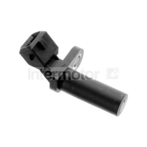

jptcool kirjoitti: Se saksalainen linkki, jossa on ohjeet Fordin anturin turaamiseen Cx:ään löytyy meikäläisen viestistä: Cx:n ykk-anturit. En saa (osaa) tehtyä linkkiä tällä tabletilla Juu löytyi sivu. Kuvat sieltä on kadonnut mutta kävin hakemassa mitonetista https://m.motonet.fi/fi/tuote/109119?aj ... malli=1999 tuollaisen anturin. Siinä vastus on vähän päälle 300ohm kun vanhoissa 70. Sakujen viesteissä todetaan että hyvin on toiminut vaikka vastus isompi. Onkohan isompivastuksinen herkempi, -enemmän kierroksia kelassa? Pitäisiköhän jättää kauemmaksi? Tuon ja Cx:n anturin välillä on noin 3 mm pituuseroa niin, että hopan pötkylän laipan yläpinta vastaa cx:n alapintaa. Katkaisin laipan pois ja sorvasin tyveen liittimen alle uran ja siihen haarukkamaisen laipan, johon myös viittasivat sakujen tekstissä. Kuvassa anturit vastakkain. Tässä on lähtö 45 kulmassa ja käännettynä ylävinkkeliin jää tilaa nyt reilusti. Liitinkin napsahti just ja just kiinni koskien kiinityspilttiin.. Jos tuo ei pelitä, koitan kääntää sen vanhan laipan.

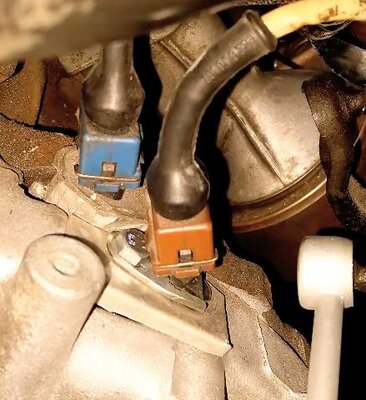

vtsbx kirjoitti: Olikos tänään patonki sähkön peruskurssi? Ja lähtikö käymään tai toimimaan Fordin osilla? Ei ollut vielä tänään. Oli muita kiireitä ja huono kelikin. Koken kanssa kyllä turattiin puolisen tuntia puhelimessa ja taas oppi uusia asioita CX:n saloista. Täytyy myöntää että vaikka eri CXiä on ollut käyttöautona vuodesta - 89 vuoteen -04 vuotuisilla noin 50t kilsoilla ja kaikki huollot ja korjaukset itse tehtynä ja Heinänenkin ollut alusta asti, niin johtokaavioiden saloja ei koskaan ole tullut kunnolla opeteltua, mutta nyt se alkaa aukemaan -  . Koitetaan ehkä vappuviikonlopouna uudestaan raudan äärellä. Koelautaa aloitin palauttelemaan paikoilleen jotta mittariston saisi kiinni, mutta se tössäsi kojelaudan päätykiinikkeiden hapertumiseen. Kysessä päädyissä olevat peltilärpäkkeet. Kun niitä vähän väänteli jotta suurimmat pintaruosteet lohkeaa, niin toinen jäi kateen ja parempi allaolevassa kuvassa  . Täytyy nuokin fiksata. Ikkunankulman vuoto mennyt aikalailla noiden kautta. Onneksi jäävät piiloon. Kojelaudan kumipinta on ikäänkuin valettu peltikuoren päälle ja noiden sisäpäät siellä. Pitää varmaan kuoria pintaa sisältä että löytyy puhtaampaa tavaraa ja varovasti tulppahitsata uudet ulokkeet. Ehkä pellin ja kumin väliin hitsauksen ajaksi joku eristavä liuska ettei sula kohdasta joka näkyy ovenpielestä ulospäin siinä puhallusaukon alla.

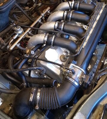

Putket ja pillit alkaa koneessa olemaan kiinni, mutta käynnistys saa vielä odottaa. Laittelin tuoretta bensaa tankkiin ja ajoin sitten sitä noin 5 litraan pojan mopoon käyttämällä pumppua suiraan releeltä. No pojalle tuli mpon kanssa ongelmia ja syynä vesi tankissa. Ja valitettavan ruskea vesi. Auto on ollut lämmittämättömässä tallissa, mutta en nyt aivan tuota odottanut. En ala peltitankkia nyt putsailemaan vaan vaihdan udemman muovisen joka löytyy nurkista. Taitaa olla viisasta vaihtaa myös pumppu.. Sain tuossa myös toisen vanhan Haynesin ja ilahduksekseni huomasin että näistäkin on eri painoksia. Tässä on kappaleen 13 alkulöpinöitä lyhenetty ja lisätty kytkentäkaavioita. Tässä mukana -83-> 2500 automaatti ja nyt näkee paremmin miten automaattikahvan kytkimet liittyy muuhun järjestelmään .

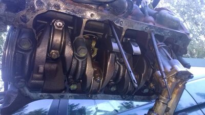

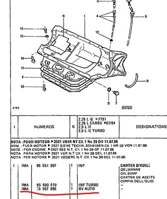

Väljistynyt pyörannapa saatiin vaihdettua, mutta oikeanpuolen vetoakselin aasennuksessa iski tenkkapoo  .. Eipä tullut tarkistettua tai sovitettua vetoakselin sisäosaa ennen koneen pudottamista nokalle ja nyt kun koitan laittaa akselia paikoilleen, niin se EI MENE  , eli tukilaakeri on noin 5 mm ristissä pesänsä kanssa. Manuaalin ja automaatin perävälityksen akseliväli on noin 5 mm eri. Eli manuaalissa vetoakselin reikä on lähempänä moottoria, mistä seuraa että 2,5 EI ja AEI moottorit eivät ole samoja, -ois joku voinut vinkata.. Moottorin ylempi öljypohja jossa tukilaakerin kannake on, onkin eri varaosanumerolla ja ilmeisesti ero on juuri tuo? Muuten on kaikki mennyt nätisti kasaan. Kuvassa ko pohja irrallaan. Olisi ollut helppo vaihtaa kun tiivistelin tuon aikoinaan uusiksi.. Eli nyt olisi hakusessa varaosakuvan numero 1 mallia manu tai turbo.

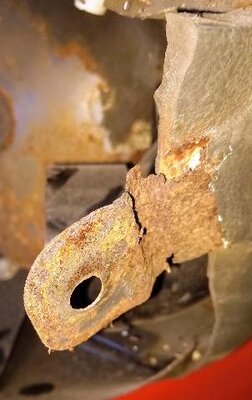

Tätä projektia on taas jatkettu kesälomien alkaessa. Edellisen 2021 postauksen jälkeen on tapahtunut seuraavaa. Kone sai uuden öljypohjan jonka jälkeen vetoakselin tukilaakeri asettui oikeaan kohtaan. Koneen reilu etunoja häiritsi pidempään ja ajattelin että, tuo muusta lähteestä vaihdettu tuen kumipusla oilisi liian löysä, mutta ei siitä silmällä saanut millään zoomailtua muutaman millin painumaa enempää joustoa. Ajossahan voima on eri suuntaan ja konee nojaa taaksepäin ja tuki purusituksella, mutta kun käsi ei meinannut mahtua imusarjan ja syylärin väliin ja kaasuläpän anturin koppakin tuli turhan lähellle etupalkkia. Sitten hoksasin taas tutkia varaosalistoja ja tossa automaatinkerpeleessä on tuo lohkoon kiinnitetty momenttituen korvakekkin pidempi kun manuskassa. Uusi tuki hakusessa, mutta ensihätään siirsin reikää 15 mm ja hitsasin vanhan umpeen. Näin kone asettui oikean oloiseen asentoon netin kuviin verrattuna, nyt noin 5 cm rakoa syyläriin.Peltitankki oli kovin ruosteessa. Pieni määrä vettä sitovaa viinabensaa muutaman vuoden, ei taida olla kovin fiksua säilöä tankissa? Muovitankkia on käyetty vain Douvrineissa ja se ei suoraan sovi tilalle ruiskupeliin. Ruiskussa on kaksi aukkoa tankissa, toinen imu/paluu putkelle ja toinen pinnankorkeusanturille. Muovisessa vain yksi reikä samalla kohtaa kun peltitankissa se imu. Meinasin kokeilla sillä muoviversion yhdistetyllä imu/paluu/anturipötikällä, mutta kanavat ja suodatin niin paljon pienemmät että päädyin modaaman muovitankin kaksireikäiseksi. Eli tein sille pinnankorkeusanurille uuden reijän. Reikään tein metallikauluksen väkäsin, niin että anturin saa normaali systeemillä ja tiivistreellä kiinni. Metallikauluksen alle, tankin sisälle tein kaksiosaisen renkaan jossa kierteet ruuveille jotka tulevat kauluksen läpi ja näin puristavat muovitankin (noin 3 mm) niiden väliin. Tiivisteenä form-a-gasket Permatex joka pitäisi kestää bensaa hyvin? Ei siihen muutenkaan rakoja jäänyt mistä vuotamalla vuotaisi jos tankin täyteen tankkaa. Bensapumppu oli aika finaalissa eikä juuri käynyt kunnolla, tai lähti satunnaisesti käyntiin. Olin aiemmin ajanut ruostebensaa siitä läpi ja silla saattoi olla osansa nikotteluun, joten avasin pumpun. Kommutaattori oli kulunut noin kaksi milliä pinnan alle sintrattujen kuparikiskojen sisällä olevat johtimet oli kuluneet pinnatasolle.. No pumppu tuossa on ihan perus 3bar jota löytyy monesta autosta ihan motonestistakin edullisesti. Tankkia vaihtaessa revin myös koukun pois ja pääsin paremmin näkemään takapään ruostevaurioita. Ne osoittautui pelättyä vähemmiksi vaikka irti pudonneet takapuskurin päät lupasivatkin huonoa. Eipä siellä takana ole muuta tekemistä kun korjailla massoja sieltä täältä ja rakentaa uudet takapuskurin päiden kannakkeet. Auto siis ollut n. 8 vuotta tallissa pukeilla seinässä kiinni ettei ole takaluukkuakaan saanut auki.. Nyt on pyörillään ja pystyy siirtelemään. Nyt on vielä hytikan vähän kasailua menossa. Vähän putkien ja letkujen säätöä on siinäkin, kun pumpun ja varaajan paikat vaihtuivat. Öljyt ja vedet on jo koneessa ja öljyt lootassa. Käynnistysyritys lähestyy, mutta kojelauta ja mittaristo pitää vielä ensin rakennella takasin paikoilleen. Suurin hidaste on löytää lukuisista purkeista oikeita (merkkaamattomia) ruuveja ym..
