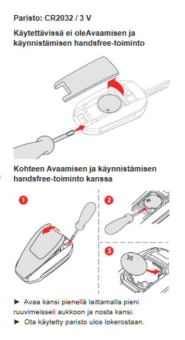

C4 2021 alkoi herjaamaan, ettei tunnista avainta tänään 03.11.2024, kun jätin sen apumiehen penkille (piha-alueen kolaus, sitten auton siirto pois katoksesta). Auto reagoi, kun vein kauko-ohjausavaimen sinne käynnistysnapin lähelle.
Kun poistuin autosta, ovien automaattinen lukitus ei enää toiminut ja ei myöskään kauko-ohjaimen ovien lukitus-painikkeen käyttö.
Varakauko-ohjausavaimella onnistui ovien lukitus. Muuten, signaalin kantomatka on melkoisen pitkä.
Avasin tietokoneelta C4:n pdf:nä suomenkielisen käyttöoppaan [kannattaa ladata tietokoneelle !!] ja hain tiedon, miten kauko-ohjainavain avataan ilman "tuhoa" ja paristotyyppi. On se tutuin nappiparisto CR2032.
Vaihtotyö onnistui ilman ongelmia; ei tarvitse varakauko-ohjainta ottaa käyttöön ja vaivata paikallista yleisautohuoltoliikettä paristovaihtoon :-)
Tuo liitekuva on C4:n pdf-käyttöoppaasta, täytyi asettaa Firefox avaamaan pdf-tiedosto, jotta kuvankaappaus onnistuu. Windowsin kuvakaappaustyökalu ei toimi.
Screenshot 2024-11-03 at 21-00-07 Citroën_C4_2021-FI.pdf.png [ 62.56 KiB | Katsottu 4163 kertaa ]
