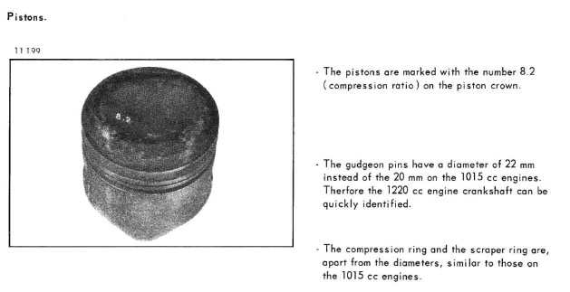

Löytyi lisää, tässä (lokakuu 1972) esitellään eroja 1220 eroja:
gs_kansi.jpg [ 48.7 KiB | Katsottu 6083 kertaa ]
gs_männät.jpg [ 42.36 KiB | Katsottu 6073 kertaa ]
gs_syl.jpg [ 44.83 KiB | Katsottu 6081 kertaa ]
