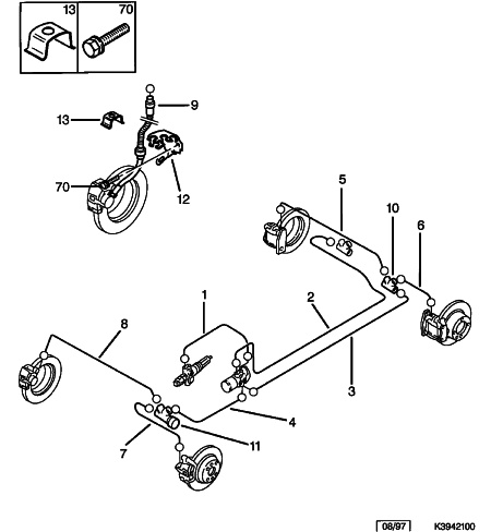

Etsin 2 päivää putken toista päätä(takajarruilta etupään jarruventtiilille), kun ymmärtääkseni fiksumpi veto olisi ollut kysyä viisaammilta.
Onko siis mahdollista että Xantiasta löytyisi putkikartta tyyliin "tästä tähän", eikä tyyliin "takakorjaalta etuventtiilille"?

ABS:ittomasta mallista lienee nyt puhe. Karttaa ei ole tarjota, mutta Servicehän tarjoaa tämmöisen karkean piirroksen jarruputkista ja lisäksi kuvan poljinventtiilistä. Itse en käy veikkaamaan aavistuksen perusteella, mihin liitäntään tuossa takajarrujen paineputki tulee, kun en ole moista ikinä joutunut vaihtamaan. Sanokoot sen siis joku asian varmasti tietävä. Tässä on kuitenkin materiaali käytettäväksi.
:D juuri siitä.
Saman kuvan saan omaltakin koneeltani aikaan..mielestäni se ei kuitenkaan kerro juuri mitään. Kuvassa putki menee takapäästä etupäähän, jostakin johonkin..
