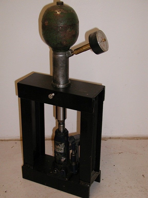

Tässä hieman yksinkertaisempi versio.
Tukevasta raudasta kehikko. Ylärautaan jousisylinterin vaatima reikä ja mäntään tangonpätkä sisälle josta sitä voi pullotunkilla nostaa. Hydrauliputken reikään tuli messingistä sorvailtua muunnosnippeli painemittarin kiinnitystä varten.
Tunkki alle, mäntä alas, sylinteriin oikean väristä nestettä ja pallo paikalleen. Jos kaikki menee kohdilleen saa useammankin pallon testattua ilman sotkua ja nesteen lisäystä.

Jousisylinteriversio on kauniin yksinkertainen.

Tuo Halonhakkaajan versiokin on varsin selkeäkäyttöinen, "helppo ja hauska" kuten todeta voisi...
Siihen liittyen, jos tuossa käyttäisi Hydractive -version takasylinteriä, niin sellaisessa olisi M16*1,5 kierre, noita mittarisovituksia ajatellen... :roll:
Olikohan se muuten sit sellainen hauska juttu ettei tuohon kuvassa näkyvään laitteeseen käynyt C-vitosen pallo suoraan..? Vaan väliin piti laittaa D-mallin kuskinpuolen etupallon välikappale jolla pallon sai hieman etäämmälle, muuten otti tuohon putkilähtöön kiinni..?
Eli ei ihan täysin yhteensopivaa ole nämä 50-luvulta 2000-luvulle kuitenkaan, mutta sovellettavissa tehtaan osilla kuitenkin... :lol:

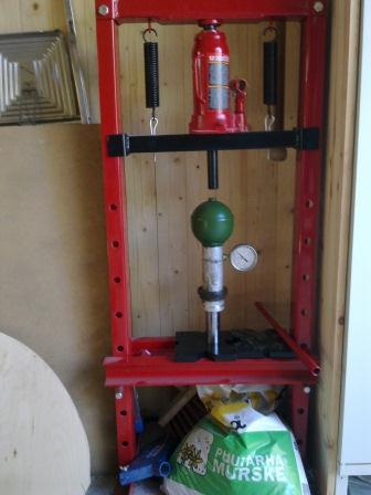

Minäkin rakensin oman testerin puretusta BX:n taka-apurungosta, jousisylinteristä ja hydraulitunkista. mittarin liittämiseksi pätkä hydrauliputkea juotettiin messinkiseen tulppaan, joka ulkokieerreliittimen avulla kierrettiin kiinni mittariin. Mittari 0-100Bar Hi-Fleks:sta n.14 €, putkiliittimet n.3€ , tunkki Robin Hoodista n.16 € ja juotostyö pullakahvilla. Liitän valokuvan myöhemmin.
Omassa XM:ssä pallot oli "vasta vaihdettu", tarkemmin ajatellen vajaa 400 000 km sitten. Vasen etupallo n.12 Bar, oik etu täysin sökö. takapallot kumpikin n.10 Bar.
Eteen ostin uudet Comfort-pallot, taakse löysin vanhan comfort-pallon jossa paine oli sopiva 38 Bar, ja toisen tavallisen, jonka porasin 1,3 mm poralla "comfortiksi". Sillä aikaa kun puuhastelin pallojen kanssa, Tielaitos ilmeisesti huhki urakalla tiet kuntoon. Kuoppia ja töyssyjä en ole viime päivinä juuri huomannut.

Jos rakentaisin testerin pullotunkista ja painemittarista, niin pallo pitäisi saada vielä ruuvattua kiinni. Löytyykö konsernin autoista muuta hitsattavissa olevaa osaa sopivalla kierteellä kuin D-mallin toisen etupallon alla oleva jatkos? Mikä on jousipallon kierteen tyyppi / mitat?
 Viestin otsikko: Re: Jousipallotesteri
ViestiLähetetty: 25.08.2018 13:28
Jenka on M36x1,5 ja tiivisteen ura naaraspuolella d42 ja 2,15 syvä. Omassa bilteman pikkutunkista tehdyssä olen käyttänyt Cx:n jarruvaraajapallon jalkaa jonka olen hitsannut tunkin sisäsylinterin päähän kiinni.
