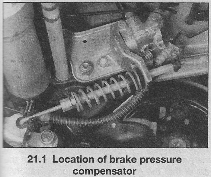

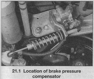

Tällainen suttukuva löytyy Haynesin manuskasta. Aiheeseen liittyvä teksti käsittelee vain listan numeroituja Citroen-erikoistyökaluja ja kehoituksen olemaan missään olosuhteissa koskematta ko. värkin säätöihin ja kääntymään merkkikorjaamon puoleen.

jakew kirjoitti:Tällainen suttukuva löytyy Haynesin manuskasta. Aiheeseen liittyvä teksti käsittelee vain listan numeroituja Citroen-erikoistyökaluja ja kehoituksen olemaan missään olosuhteissa koskematta ko. värkin säätöihin ja kääntymään merkkikorjaamon puoleen.
Tuossa kuvassa on tavarat hyvinki samallatavoin kuin tuolla potilaalla olevat. Tuon vivun yläpuolella näkyvän tangon päällä mutterin ja vivun välillä näyttäisi olevan jonkinlainen holkki. tuota ei omassani ole.
olisiko niin , että autoa kuormittaessa tuo tanko ottaisi vivun mukaansa ja säätäisi jarrupainetta.
Jospa lisäisin sille välille tavaraa niin alkaiskohan säätämään.
Yritin löytää jonkinlaista "räjäytyskuvaa" ko vermeistä mutta eipä meikäläisen taidoilla onnistunut.
Jos sen välin täytän niin oliskohan hyvä jättää jonkinlainen välys ettei revi vipua juurineen irti siitä venttiilistä.

m.möykky kirjoitti:...Tuon vivun yläpuolella näkyvän tangon päällä mutterin ja vivun välillä näyttäisi olevan jonkinlainen holkki. tuota ei omassani ole.
Jospa lisäisin sille välille tavaraa niin alkaiskohan säätämään....
En oikein kuvasta tajunnut mitä tarkoitit? Ehkä kuitenkin parempi olla muuttelematta tai ainakin tarkistaa miten liikkuu kun auton pyörien päällä on painoa ja pyörät painuneena sisäänpäin ja verrata sitä vähemmän painuneena olevaan tilaan. En tosin tiedä mitenpäin tuo vipu/mäntä liikkuu, mutta kun pyörät roikkuu ilmassa, niin silloin rajoittaa painetta eniten (eniten "säätöä") ja jouset pohjassa vähiten säätöä. (Ideana siis ettei jarrutettaessa takarenkaat lukitu ennen eturenkaita ja auto pyörähdä käkkärikäännöstä, kevyellä kuormalla voi takarenkailla jarruttaa vähemmän kuin isommalla painolla)

Taisit tarkoittaa sitä ohuehkoa muovista holkkia joka on kierteiden/tangon päällä?
Sen tarkoitus lienee vain suojata kierteitä tai kulumista/liukumista, eli ei taida olla kuin vivun reiän läpi menevä osa, Jarrupaine ehkä puskee vipua ulospäin jousta vasten?
Tuossa kuvassa linkissä olleessa kuvassa näyttäisi ainakin siltä:

Sopiikohan sedan mallista venttili . tietääkö kukaan.
jarrut ovat ABS

Todella helpolla lähti minullakin liikkeelle = korvake katkesi samantien :D
Mielestäni tuota lirpukkaa ei saa irti ilman että poraa niitin auki. Katkenneella korvakkeella kääntyi luonnollisesti helposti pois venttiilien tieltä.

Näinhän siinä sitten kävi että päädyin tilaamaan uuden venttiilin.
Päätin ettäkun seuraavankerran ryömin tuonne kotteron alle niin on haalarin taskussa niinpaljon tarvikkeita ettei sinne tarvitse enää työntyä.
Olli_O.n linkeistä olikin hyötyä. Katselin myös noita sitrosen venttiilejä ja näyttäisi että oli germaanien hinta rahteineen n.puolet siitä.
Pitäisihä näitä kotimaan kauppiaita tietysti suosia mutta ei oikein innosta näillä hinnoilla.
