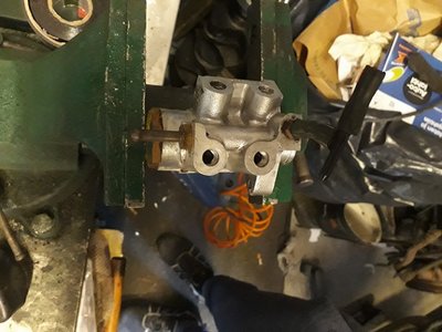

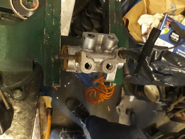

Kokeilin irrallaan olevaan jarrun pääsylinteriin paineilmalla. Paikoillaan ollessaan suoraan ylöspäin lähtevät putket on paineen puolta, koneen puolelta lähtevät jarrun putkia. kuvassa siis alapuolella oleviin puhallettaessa ei mennyt ilma läpi, mutta ylempiin puhaltaessa tuli paluuputkesta pihalle.
