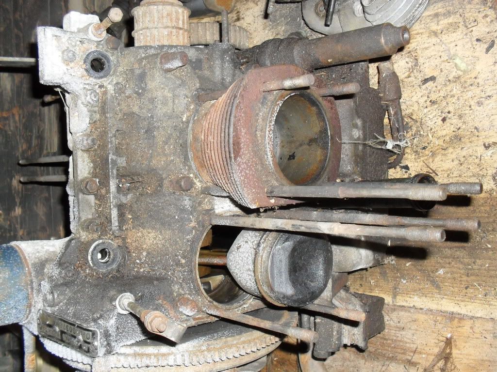

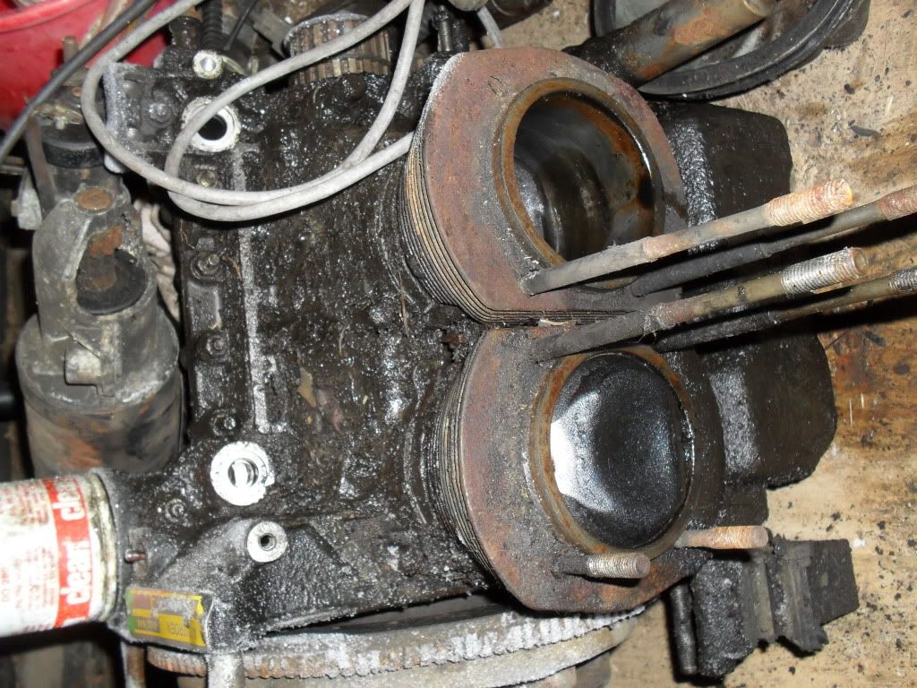

Jotta nyt päästään kaikkien lukijoiden kanssa samalle aaltopituudelle, niin lukaiskaapa ensin läpi viewtopic.php?f=17&t=4279&hilit=geesun ja erityisesti kuvat. Olisiko joku niin ystävällinen ja kaivelisi kätösiinsä 1.2 koneen männän ja vertaisi sitä kuvien kera 1.3 koneen mäntään?

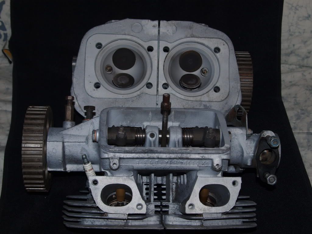

Viestin otsikko: Re: Etsintäkuulutus Lähetetty: 04.02.2011 20:52 |
Viestit: 103
Tossapa kuva G12 kansista...

Eipä ole juuri eroa mäntien muodoissa... GSA  GS
Akaile
Viestin otsikko: Re: Etsintäkuulutus Lähetetty: 07.02.2011 12:45 |
Viestit: 1977 Paikkakunta: Espoo
Asiaa  Olisitko Wanhustiina vielä niin ystävällinen, että ottaisit molemmista männän käteen ja mittaisit työntömitalla mäntien korkeudet? Ja jos helmoissa on eroa, niin sitten männäntapin reiän yläreunasta lakipisteeseen?

kari80
Viestin otsikko: Re: Etsintäkuulutus Lähetetty: 07.02.2011 18:42 |
Viestit: 103
Vanhustiinan kuvissa on kannen pinnapultit kovin etäällä sylinterin reunasta, verrattuna minun ja Akailen kuviin ero on huomattava..olisko kyseessä G10 kuvat?
Croisette
Viestin otsikko: Re: Etsintäkuulutus Lähetetty: 07.02.2011 19:20 |
Viestit: 2006 Paikkakunta: Tampere
Ylempi GSA:n kone lienee G13/646 eli se ns. eco-malli (tunnistaa jo lätkän väristä, eli keltainen). Ei ole kyllä itsellä helposti tutkittavissa onko sen mäntä täysin sama kuin G13/625-mallin? (jossa lätkä on punainen). Pikkuinen tehoerohan noille oli ilmoitettu, mutta onko ero vain eri kaasarilla aikaan saatu?
Alemman lätkästä ei saa selvää? Mutta tässä tapauksessahan sen pitäisi kaiketi olla G12/612-mallisen.

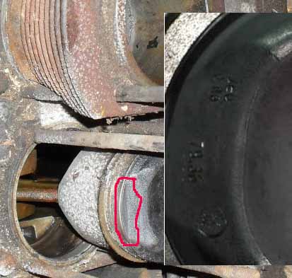

olli__o
Viestin otsikko: Re: Etsintäkuulutus Lähetetty: 09.02.2011 22:23 |
Viestit: 5197
Akaile kirjoitti: Männän laen muotoilussa täytyy olla jotain eroa ja haluaisin kovasti tietää paljonko tämä ero käytännössä on? (Millimetreinä kiitos) Kuvista tarkemmin katsoen mäntä näyttäisi olevan kokonaan erilainen vaikka perusmuodot muistuttaakin kovin toisiaan? Viiste on ainakin kovin erilainen - pienessä männässä viiste on niin suuri, että mäntään tulee selkeä tasainen alue reunaan, isommassa männässä tasaisen alueen pitäisi olla vielä suurempi jos ei olisi mitään muuta eroa -> eli männissä on joku selkeä ero.
