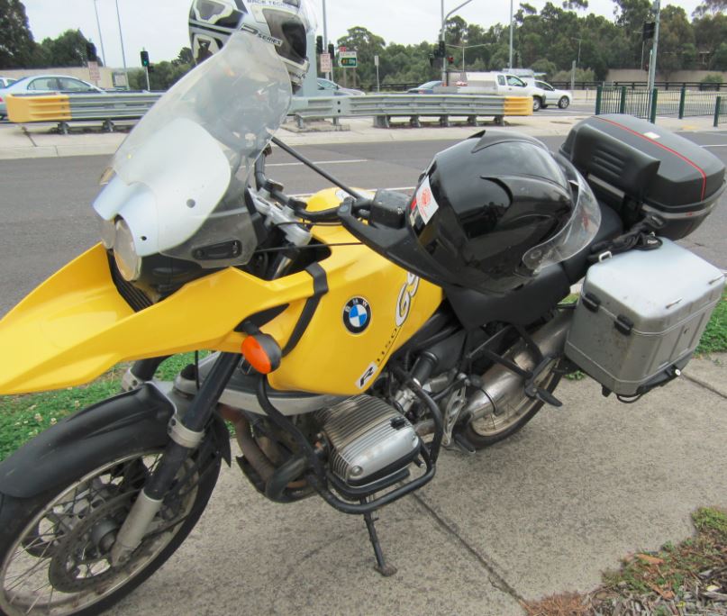

Toi pata rättiautojonohinuriin :D
Se on 1150 ja kivasti vääntää ja mageet imuäänet. Oli tuollainen vuokralla joskus...
