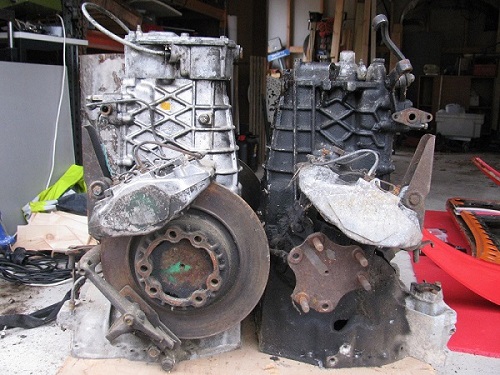

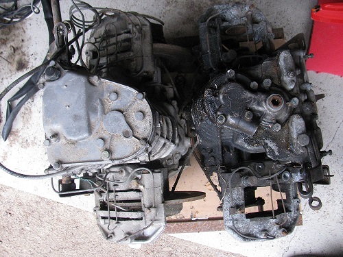

Kun nyt aiheeseen päästiin aiemmin tänä vuonna niin käytetäämpä samaa otsikkoa härskisti hyväksi :twisted: Voisiko joku ystävällisesti napsaista valokuvat ja liittää tähän jatkoksi D-mallin 4- ja 5-vaihteisista laatikoista? Siis ihan sellaiset yleiskuvat, joista nyt vähän pääsisi kärryille miltä mikin päällisin puolin näyttää. Toki elän siinä uskossa, että jollakulla nämä molemmat vaihteistovaihtoehdot ovat irrallaan ja suorastaan huutavat mannekiinisessiota, mutta saatan olla väärässäkin :lol:

5 vaihdetta ->
4 vaihdetta ->
Harmi ettei ole kuvaa irrallaan olevaista vierekkäin, mutta näistäkin näkee eron. Taitaa olla ainoana erona tuo vaihteiston pää. Meni vaihto heittämällä ainakin 71 DSuperiin.

Kiitos! Siinä ei kauan nokka tuhissut :lol:

Siinähän ne on mahat vastakkain. Kuvista näkee selvästi, että neljä- ja viisivaihteisen laatikon silmiinpistävin ero on se, että nelivaihteinen on huomattavasti likaisempi.

Vielä yksi tuntomerkki, ei veiville koloa.
Ei kai mitenkään tarkeää, mutta jos viisi lovisen aiot tällätä nelilovisen tilalle.
Siis veivillä ei viisilovista pyöritetä, ja kuka enään salamaraudalla osaakaan ajoneuvonsa käynnistää.
Laatikon edessä oleva palkki on viisilovisissa matalampi, kuin nelilovisissa. Ainakin noin -70 malleissa.
Useasti viisilovisissa oli "varoitusääni" vitosella, liian vähän ollut öljyä. Mutta sen huomaa vasta kun loota on käytössä.
Vaihteiston vivuston saa toimimaan nelosesta melko suoraan, Näin muistelen.
