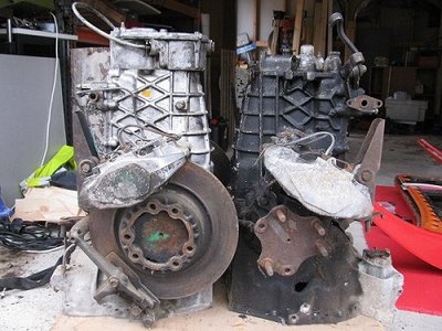

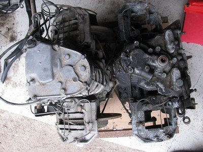

Kun nyt aiheeseen päästiin aiemmin tänä vuonna niin käytetäämpä samaa otsikkoa härskisti hyväksi  Voisiko joku ystävällisesti napsaista valokuvat ja liittää tähän jatkoksi D-mallin 4- ja 5-vaihteisista laatikoista? Siis ihan sellaiset yleiskuvat, joista nyt vähän pääsisi kärryille miltä mikin päällisin puolin näyttää. Toki elän siinä uskossa, että jollakulla nämä molemmat vaihteistovaihtoehdot ovat irrallaan ja suorastaan huutavat mannekiinisessiota, mutta saatan olla väärässäkin  PS: Halavatun ärsyttävää yrittää löytää jotain googlen kuvahaulla, kun 95% osumista on jotain uusia muovikippoja D-logolla

Kiitos! Siinä ei kauan nokka tuhissut

Siinähän ne on mahat vastakkain. Kuvista näkee selvästi, että neljä- ja viisivaihteisen laatikon silmiinpistävin ero on se, että nelivaihteinen on huomattavasti likaisempi.

Akaile

Heh, näistä kuvista palaa elävästi mieleen minkä verran tuli aikoinaan vertailtua G(eesu)-mallin neli ja viisilovisia laatikoita..kummasti oli vain enemmän sovittamista kuin näissä D-vehkeissä

Vielä yksi tuntomerkki, ei veiville koloa. Ei kai mitenkään tarkeää, mutta jos viisi lovisen aiot tällätä nelilovisen tilalle. Siis veivillä ei viisilovista pyöritetä, ja kuka enään salamaraudalla osaakaan ajoneuvonsa käynnistää. Laatikon edessä oleva palkki on viisilovisissa matalampi, kuin nelilovisissa. Ainakin noin -70 malleissa. Useasti viisilovisissa oli "varoitusääni" vitosella, liian vähän ollut öljyä. Mutta sen huomaa vasta kun loota on käytössä. Vaihteiston vivuston saa toimimaan nelosesta melko suoraan, Näin muistelen.

Juu ei tuota naitostyötä tarvi tähän yksilöön tehdä, kun halusin vain varmistuksen pitääkö aiemmat myyntipuheet paikkansa. Vähän tällainen "kiertopalkinto" kun on kyseessä. Tuohon veiviin liittyykin aika koominen tapahtuma viime kesältä, kun olin vuosia sitten nähnyt yhden Dsuperin koneen pyörittelyä veivillä ja tähän tiluksillani majailevaan yritin samaa..En perhana löytänyt mitään vastakappaletta tuolle veiville ja annoin vain asian olla. Nythän sekin selvisi  Paljonkos tuohon 5 vee looraan pitäisi öljyä lorotella?
