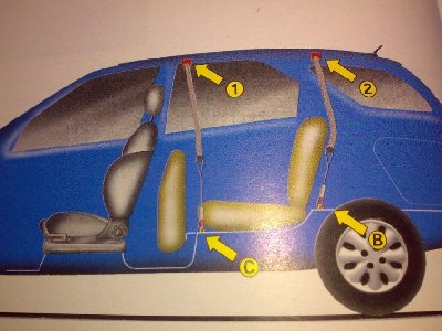

Maddis, kiitos paljon hyvistä kuvista! voisinko saada kuvan, infon että mihin kiinnitit tuon koiraverkon toteutuksessasi?
-NouNou-
 Viestin otsikko: Re: Xsara Breakista pakettiauto
ViestiLähetetty: 28.09.2010 07:34
Viestit: 197
Paikkakunta: Ylöjärvi
NouNou kirjoitti:
Hyvä hyvä... Asiallista viestiä tulee ja homma etenee...aikaa tarttis vaan löytää.
-NouNou-
Tuo on Xsaran alkuperäinen koiraverkko. Alunperin tarkoitettu kiinnitettäväksi takapenkin taakse kattoon, mutta (ainakin minun) Xsarassa on kiinnikkeet myös etupenkkien takana katossa. Käytin mukana tulleita kiinnikkeitä kiinnityksessä.

Tuo Saaran koiraverkolle on alkuperäisiä paikkoja kaksi eli etujakkaroiden takana ja takapenkkien takana katossa alhaalta tulee "liinoilla" tai hihnoilla kiinni noita ei itselläkään ole.
Eilen sain aikapaljon tehtyä tota kalulaatikko otan kuvan kun menen himaan jos muistan :oops:
Ja voin katsoa jos auton ohjekirjasta saan skannattua tuon verkon kiinnitys idean :)

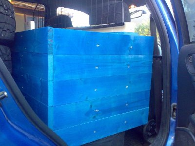

Tässä nyt pari kuvaa Omastanäkemyksestä ja tuo nyt on tarkoitukseltaan ok omaan käyttöön.
Koiruuksien takia tuota farkkua tulee väsättyä.
Ja laatikko on kiinnitetty kuormaliinoilla neljästä pisteestä.
Ja tuosta omasta tosiaan on kanssa istuin osa poistettu, jos konttorilla alkaavat itkemään muuttakoot tuon vaikka traktoriksi murtta laatikkoa en pura :lol:
Tilaa on käyttää myös "takajalkotila" johon mahtuu myös tavaraa, kun istuin osa ei ole tiellä.
Tiedoston kommentti: Lodju kontissa. Valmistuu..... Joskus...

Tiedoston kommentti: Koiraverkon kiinnitys Xsarassa
280920101474.jpg [ 107.97 KiB | Katsottu 11294 kertaa ]
