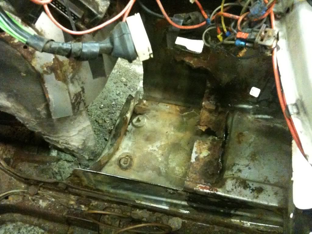

Ja näin pudotamme painoa oikeaoppisesti:

:) muuten hyviä remonttikuvia. ;)

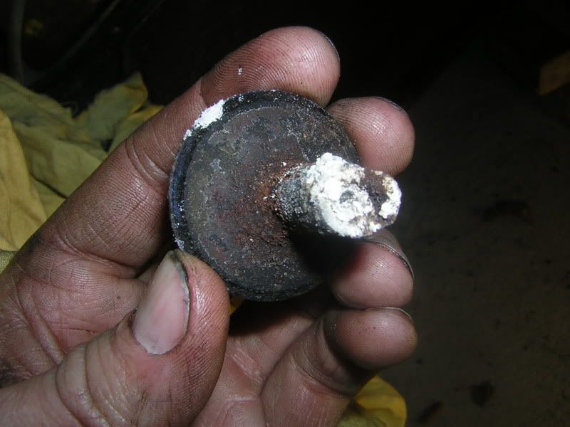

cxtb2 kirjoitti:
onko jo tiedossa, mistä saa noita natrium-täytteisiä venttiileitä?
Miksi..? Kun eräästä toisesta mallista just täytetyistä venttiileistä halutaan päästä eroon, niiden "pienen epävarmuustekijän" takia...
Eihän tällaista sekä tämäntyyppistä sinne moottorin sisälle haluta..?
Vaan jos on syvä luottamus rakennetta kohtaan, niin miulla olisi vielä viisi ehjää Maseratin pakoventtiiliä jouten... :roll: Ne saa jos viittii tänne asti ajella...
 Viestin otsikko: Re: CX Turbo 2
ViestiLähetetty: 01.01.2010 21:05
Viestit: 1729
no en ole kuullu natrium-täytteisten epävarmuustekijöistä, luullu vaan, että jokin syy niiden käyttöön on 8-) :geek:
ViestiLähetetty: 01.01.2010 23:14
Viestit: 3158
Syy sen täytteen käyttöön on lisätty jäähdytysvaikutus, jota oletetaan tarvittavan ääriolosuhteissa kun viedään autoa "isoa kovaa", ja varsinkin jos autolla ajettaisiin pitkään "täysillä"...
Sitten taas tämä syöpymisjuttu, mistä on tietyissä piireissä varoiteltu, koskee sellaisia moottoreita millä ajetaan välillä ja sitten ollaan välillä ajamatta eli jos auto on esim. kesät liikenteessä ja talvet seisonnassa niin tällainen syöpymisriski on enemmän kuin suuri. Hankalaksi tämä sitten muodostuu vielä siinä ettei näistä venttiileistä voi ulospäin sanoa mitään, siis niiden kunnosta, kun se syöpyminen tapahtuu sisältäpäin. Jostain sitä kosteutta vaan natriumin kaveriksi pääsee, ja sitten se riemu alkaa...
Nuo kuvat mitä linkitin on moottorista mikä on oletettavasti ollut ajossa viimeksi vuonna 1983, ja vain yksi venttiileistä katkesi "hipaisemalla", loppuja viittä pystyi paiskomaan ihan huoletta, paria käytin tuurnana (koemielessä) kun piti herkistellä katkenneen venttiilin vartta jotta sen sai poistumaan ohjuristaan... Eikä nämä jäljellejääneet mitkään katkenneet vaikka niitä muksautteli pöydänreunaan yms...
ViestiLähetetty: 02.01.2010 00:58
Venttiilien onkaloitahan ei ole kai täytetty täysin natriumilla, vaan ideana käsittääkseni on, että natrium pääsee hölskymään ja siirtämään pakotetun konvektion avulla lämpöä vieläkin tehokkaammin. Näin villinä arvauksena voisi veikata, että mikäli venttiilit on valmistettu hieman hutiloiden, voi onkaloon jäädä natriumin kaveriksi kosteaa ilmaa (luulisi ilman sijasta täyttämiseen käytettävän jotakin inerttiä kaasua). Ja yläasteen kemian tunneiltahan tiedetäänkin sitten, mitä tapahtuu kun natrium pääsee ensin veden ja niiden reaktiotuotteet sen jälkeen ilman kanssa tekemisiin...
Kyllä se kosteus menee sinne ihan sen teräksen läpi, eihän sitä siinä montaa milliä ole.
