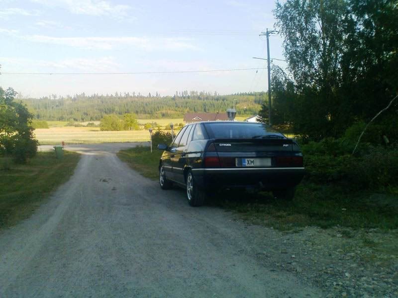

On the road again!
On se vaan magee nyt, kun kulkee ilman hampaiden paikkausten putoamispelkoa.
Terveisin

On se vaan kaunis ;)
Enkä taas muistanutkaan, kuinka pehmeästi se kulkee.
