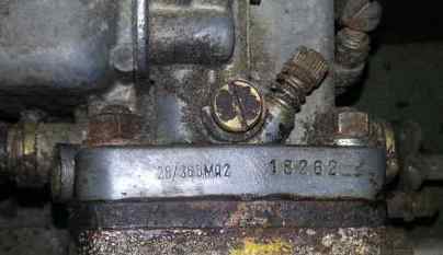

Mietiskelin tuota kurkkukokoa, kun tuntui oudolta koolta. Tarkastin asian ja oikeassa olin.
Tuo mikä on joutilaana, on alakurkuissa luvut 23/27. Tarkempi merkintä löytynee kunhan kaasaria vähän pyörittelee. Tuo joutilas on D-superista ja muistaakseni just 2.1 L. padasta.

Joo. Löytyy weber 28/36 DMA 2:nen. Käytetty ainakin D-super 5:sessa. Vaatii luultavasti vain putsauksen.

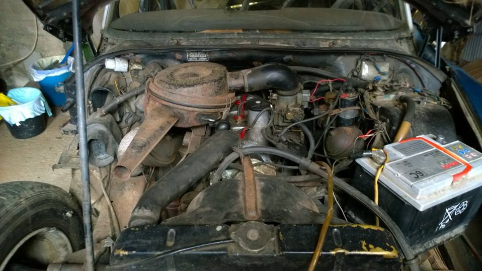

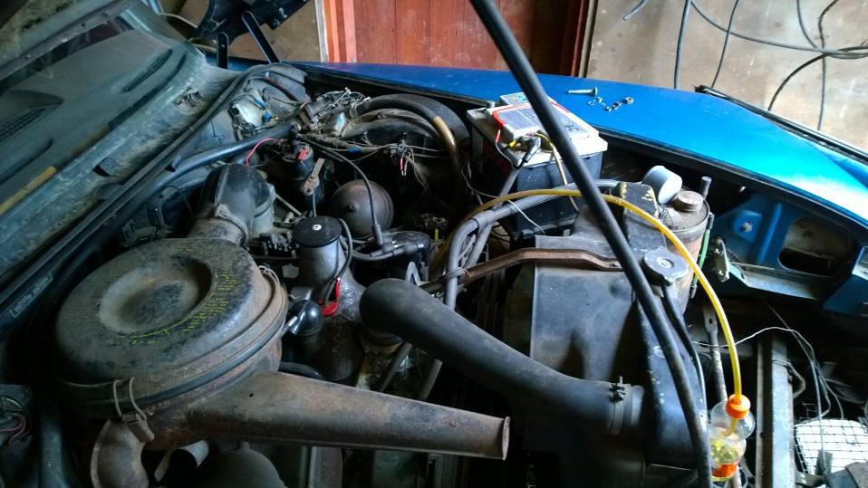

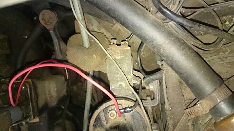

Kuvia moottorista, mutta akku ei ole oikeassa paikassa.
Moottori 2.jpg [ 81.5 KiB | Katsottu 43503 kertaa ]
Moottori 1.jpg [ 78.64 KiB | Katsottu 43503 kertaa ]
Projektina: DS 21 vm 74.
Ajelussa: Kadett A vm 65.

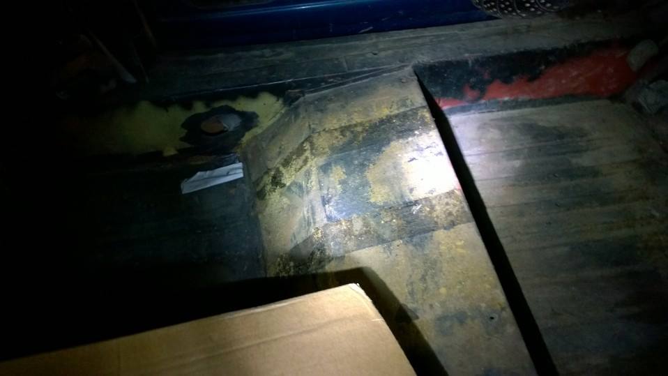

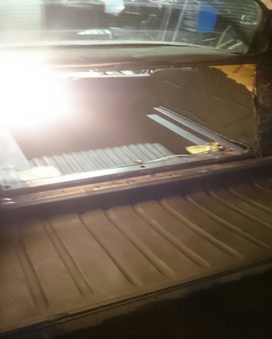

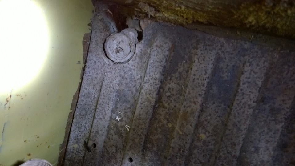

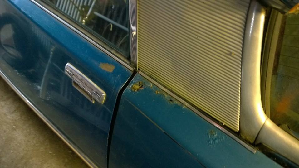

Lisää kuvia.
Tiedoston kommentti: Hyvinkin siisti.
Takaluukku.jpg [ 42.35 KiB | Katsottu 43499 kertaa ]
Tiedoston kommentti: Ainoa tiedossa oleva paikka.
Repsikan jalkotila.jpg [ 53.7 KiB | Katsottu 43499 kertaa ]
Ruostekukkaa.jpg [ 57.08 KiB | Katsottu 43499 kertaa ]

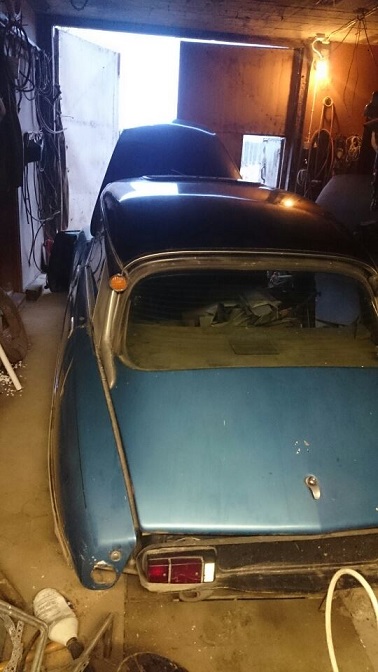

Mokkula 1.jpg [ 62.16 KiB | Katsottu 43490 kertaa ]
DS takaa 1.jpg [ 82.25 KiB | Katsottu 43490 kertaa ]

Tuo "mokkula", se on puolan etuvastus, ja sen ohittamalla loppuu kärkien kestoikä yllättävän varhain... :roll:
Se on siellä ihan tarkoituksella, siihen liitetyt ylimääräiset hässäkät on luultavasti etuvastuksen ohitusrele, joka kytkeytyy starttia käytettäessä, antaen tukevamman kipunan starttaillessa. Niitä on joskus noihin(kin) asenneltu, parantamaan käynnistyvyyttä, alunperin sellaista ei noissa (tietääkseni) ole ollut...
 Viestin otsikko: Re: Citroen DS 21 Super, 1974
ViestiLähetetty: 23.03.2015 01:36
Viestit: 555
Paikkakunta: potsLojo
Samantapaisesti kirjoittelin yveellä. Eikös tuosta puolan kyljessä olevasta vastuksesta toimi myös kierroslukumittari? Näin mun mielestä.
ViestiLähetetty: 29.03.2015 20:05
Viestit: 277
Paikkakunta: Punkalaidun
Dsharrastelija kirjoitti:
Muistaakseni varvikellon johto kuuluu virranjakajan haarakappaleeseen, vaaleapäällysteinen johto, jossa punapäällysteinennen abikoliitin...

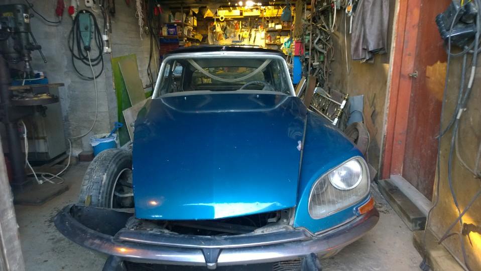

Elikkän juu!
Pitkän radiohiljaisuuden jälkeen...
Ykspäivä tuossa selvisi kun tyyppikilpeä tarkasteltiin, että tää onkin ihan oikee DS, eikä superi.
Yksi työvoitto myös saavutettu, tämä hurahti eilen komiasti käyntiin!
Iso kiitos Dsharrastelijalle teknisestä avusta ja vinkeistä!
Kiitos myös kaikille apua tarjonneille!

Pohjatöitä3.jpg [ 59.24 KiB | Katsottu 41829 kertaa ]

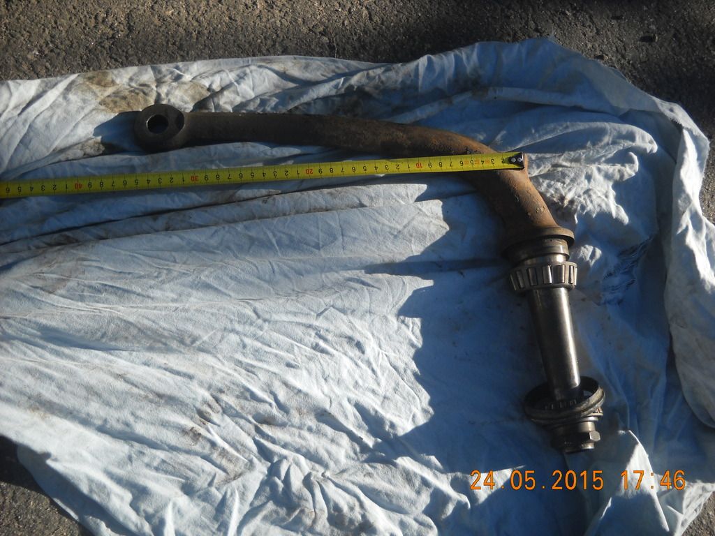

ViestiLähetetty: 11.08.2015 13:30
Komee rojekti ja tosiaan väri on sikahieno. Se mikä ID- ja DS:ssä aina pysäyttää on se etutukivarsien näkeminen livenä, mielenvikaisen kokoiset :D
ViestiLähetetty: 11.08.2015 15:33
Jaa, eikös nuo kuitenkin ole aika siroja osia..? :roll:
Väri on kyllä parhaimmasta päästä mitä on nähtyä tullut...
ViestiLähetetty: 11.08.2015 17:17
Miksikähän se muistikuvassani on paljon paksumpi kuin tuo kananluu... Onko se vanhassa ID:ssä kentis sitten se Bull Mentulan käsivarsi?
ViestiLähetetty: 11.08.2015 18:07
Viestit: 555
Tuttavaiseni Cikatti tarkoittanee takatukivartta? Se meinaan on melko miehekkään oloinen. :shock:

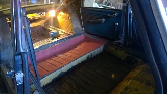

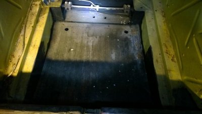

 Viestin otsikko: Sisätöitä
ViestiLähetetty: 13.08.2015 22:37
Viestit: 48

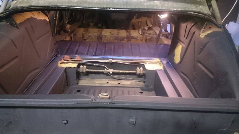

Sisätöitä

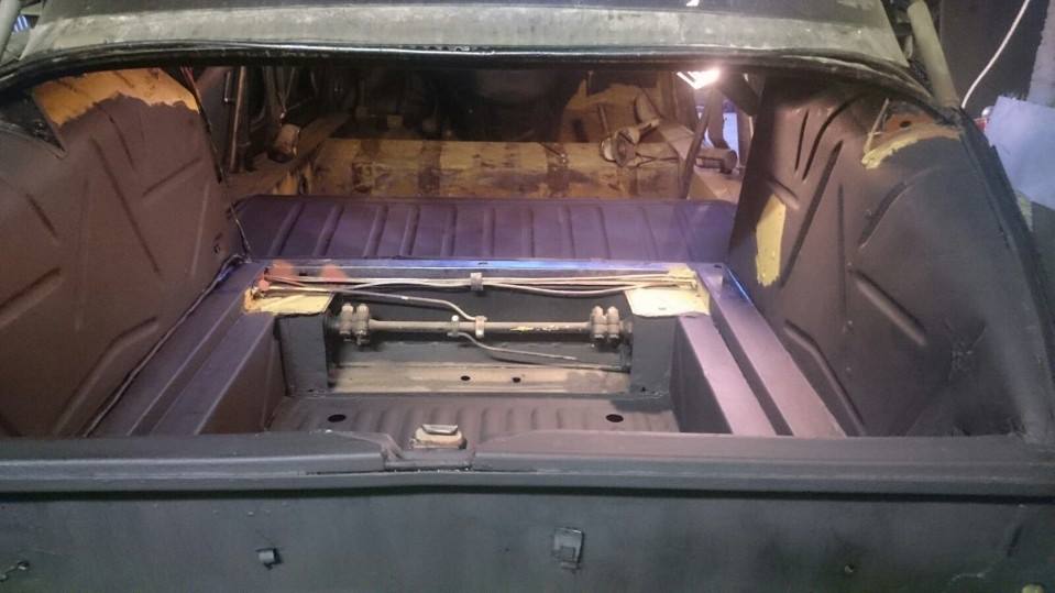

Nonni! Ny on saatu jotain aikasekskin!
Oli kyllä hyvä motivaatiopiikki tuo kun auto lähti käymään!
Sisätöitä 4.jpg [ 50.12 KiB | Katsottu 41350 kertaa ]
Sisätöitä 3.jpg [ 48.58 KiB | Katsottu 41350 kertaa ]
Sisätöitä 2.jpg [ 51.64 KiB | Katsottu 41350 kertaa ]
Viimeksi muokannut DScitronen päivämäärä 13.08.2015 22:43, muokattu yhteensä 1 kerran
 Viestin otsikko: Re: Sisätöitä
ViestiLähetetty: 13.08.2015 22:41
Viestit: 48
Vielä jatkoa edellisille.
Sisätöitä 1..jpg [ 69.26 KiB | Katsottu 41343 kertaa ]
