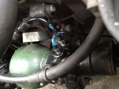

Pumpulta lähtevä paineputki vuotaa nyt säätimen päästä, kävin jo hakemassa alunperin putken parina olleen säätimen josko se olis siitä kiinni. No samalla huomasin rikkoutuneen putken päässä sovitteen, joka pääsi unohtumaan siinä turatessa :oops: Laitetaan nyt tuo ensin paikalleen, josko se siitä tokenis :)
 Viestin otsikko: Re: Xantia -99
ViestiLähetetty: 04.05.2013 20:01
Paineputki jumppa, tuloksena vuotamaton pääpaineputki :) Oikea sovite ja lehmä letkua tiivisteenä= vuotamaton liitos :)

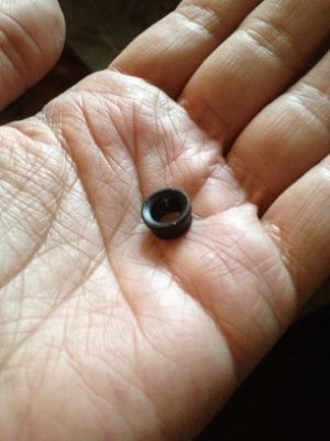

Voin ihan rehellisesti sanoa, että oli vähän urpo olo :) Meinaan siinä vaiheessa kun tajusin, että tuo ym pikku juntturihan se sieltä ketjusta uupui :oops:
Tämä putki oli eri kokoonpanosta, joten ajattelin sen pitävän ihan sellaisenaan, koska ei siellä mitään tiivistettä/juntturia ollut(lehmä letkua)! Olin väärässä, joku on siis irroittanut putken aikaisemmin/minä hävittänyt tuon oleellisen osan irroittaessani putkea paineensäätimestä(todennäköinen vaihtoehto)
Loppu hyvin, kaikki hyvin, kuitenkin :) Kuvassa xantia on tietenkin käynnissä ja paineen alaisena

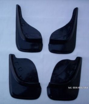

Puolan roiskeläpät( myyjän kuva)

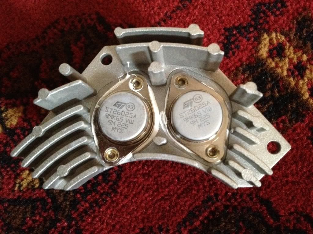

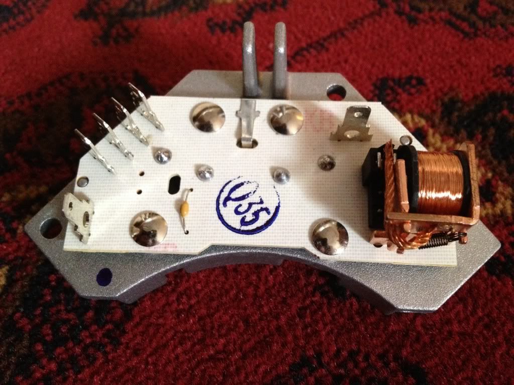

Puhaltimen aktuaattori saapui, toivotaan että myös toimii :) Laitan oikein kuvatkin, jos joku haluaa vertailla?

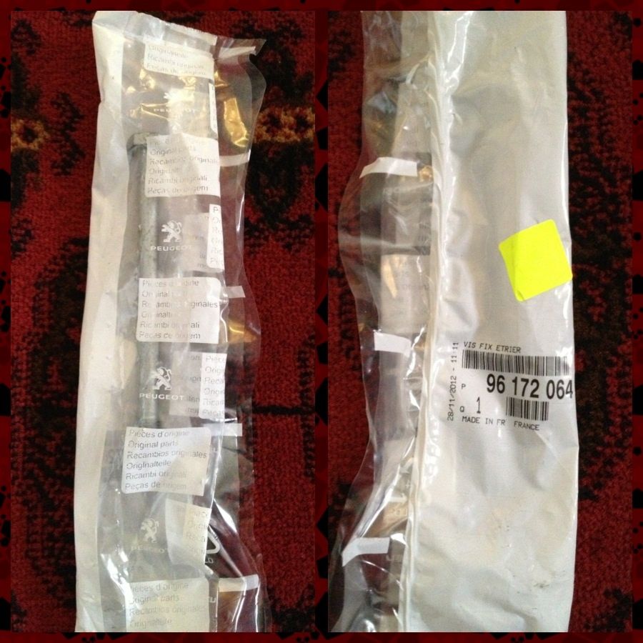

Takajarrusatuloiden pultit noudettu, peugeot pussukkaan pakattu 9€ pultti :)

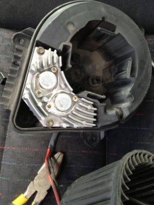

Aktuaattori vaihdettu puhaltimeen, rikkinäinen on näköjään samanlainen kuin tämä uusi(konkat samaa merkkiä ja mallia).
Olipas mukava ylläri, nimittäin työn sujuvuus :shock: 15 min kaikkinensa ja toimii :) Aika kuluneen oloset oli hiilet ja vastinpinnat! Katsotaan kauanko kestää? Sitten se on uutta kehiin, onneksi ne ei maksa kuin 120€ :roll: No, tuleehan koko paketissa, on vielä helpompi vaihtaa :lol:

Juu, kyllä tuossa on roottorin liukupinta melkoisen loppu. Kuvankin otin, ei siitä vain mitään selvää saa :lol:
Mutta on kyllä mukavan hiljaista ja kaikki toimii kuten pitää, joten menköön testinä tällä kertaa :) Kuten sanottu, uusi kokonainen sisätilanpuhallin maksaa n.130€(valeo) ja olis ollut varmaan viisaampaa ottaa koko paketti :) Mutta näin tälläkertaa.
