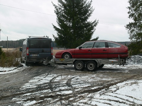

Laitetaanpa oma ketju punikin matkasta kohti katsastusta ja toimimista tyttären kesätyöautona. Tästä oli kyse:

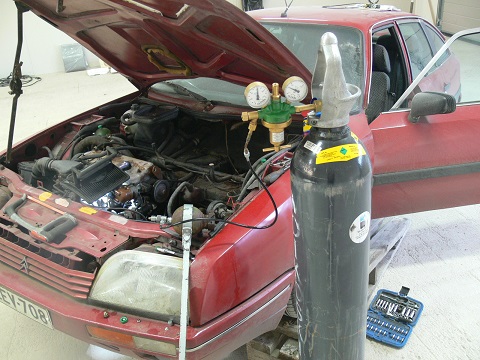

Seuraava kohde oli hydrauliikka. Leija nousi hyvin leijailukorkeuteen mutta pumppu
hakkasi koko ajan ja jousitus kuin mersussa helmikuisena yönä Naruskan mittauspisteellä.
Keula piharampeille vaikka hallissa ollaankin. Hydepallot irtosivat suht pienellä kiroamisella
ja saivat päihinsä venttiilit ja painetta perään. Kuvassa vuorossa jarrupallon täyttö, kuten
haukankatseisimmat jo havaitsivatkin:
ZEV paineistus.jpg [ 99.44 KiB | Katsottu 17924 kertaa ]
Keulasta tuli lähes hyvä ja pumppukin rauhoittui kummasti. Peräpää tuntuu liikkuvan
hiukka kankean oloisesti. Saattaa olla kynkkien laakeroinnit vuorossa. Pallot täytyy joka
tapauksessa raapaista pois kera sylintereiden ja voipi olla putkitöitä tiedossa enempi tai
vähempi. Eteen uusin pari pahimmannäköistä putkea pallojen kanssa pelaillessa.
Punikki on nyt siirretty kotitallin tuntumaan ennakoiden varaosatarpeita perärempan
yhteydessä. Mutta siitä lisää tuonnempana.
