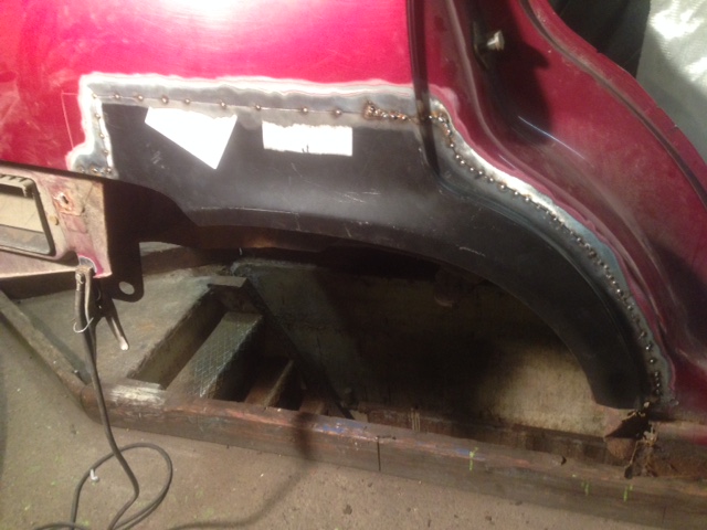

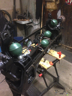

Jos tästä saisi projekti-tarinan tynkää... Projektina aluksi siis takalokarien koteloiden hapettumisvaurioiden korjaus, joka saanut alkunsa ilmeisesti sisälokareiden puuttumisen johdosta.
Tähän mennessä tapahtunutta:
Bensatankin ja takakelkan purku. Siitä seurauksena kaikkien taka-hydeputkien vaihto, osa hapertunut joten samalla...
Takakelkan ja hydekomponenttien putsas/elvytys.
Yleistä laikka soi putsailua ja suojamaalausta.

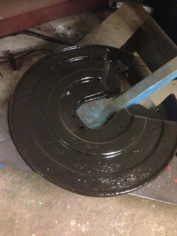

Tuli opittua ettei pidä rikkoa mitään, ainakaan tahallaan. Pieni show, että sai korvattua rikotun 10mm putken, vinkin antajille kiitos, puristusliitoksilla putki uusittu. Täysin haperot jarrukilvet korvattu käytetyillä jotka löytyivät Virttaalta.

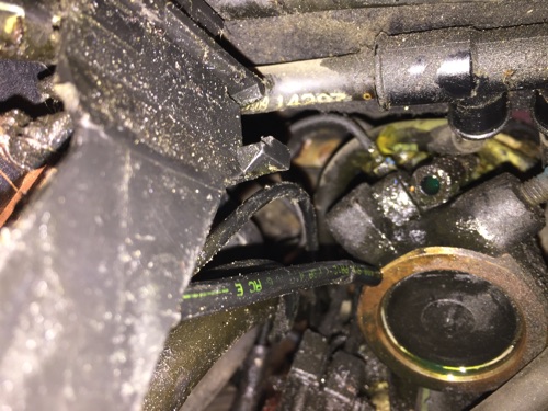

 Viestin otsikko: Re: Xantia V6 break -00 H2
ViestiLähetetty: 24.11.2017 22:19
Viestit: 318

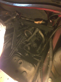

No, tänään sitten glögitauolla tuli mieleen että pitäis pikkuhiljaa alkaa tutkimaan mistä löytyy hydyputkien lähteet konehuoneesta... LHM-säiliön poiskaivamisen jälkeen yhden putken lähde löytyi, mielenkiintoista... Alapuolelta hyvä näköala etukorkeudensäätimelle, ehkä tästä selviää ilman koneen pois-nostoa. Pisin vajaa nelimetrinen on vielä hakusessa mihin menee, pitää käyttää googlea...
ViestiLähetetty: 24.11.2017 23:03
Meinaat ikuisen tuosta rakentaa? Hyvä niin, ei kuitenkaan ihan yleisin tuolla koneella... Eikä Xantiat enää muutenkaan...
Auttaako kaavio putkien sijainnin etsimisessä..?
Vaan jos tuo olis miun, ni jättäisin vajoamisenestot pois. Niin kiire ei ole ettenkö malttaisi odottaa ylösnousemusta, samalla saisi "pakotettua" liikettä korkeudensäätömekanismille joka vähentäisi sen jumitusta. Vivuston jumitukset lisääntyivät merkittävästi vajoamisenestollisissa verrattuna aiempiin missä ei sitä ollut. Sen tarkempaa tilastoa ei varmaankaan ole tehtynä, mutta vahva mielikuva luetun perusteella on syntynyt. Eikä noissa vajoavissa ole ainakaan omalle kohdalle sattunut vielä ollenkaan jumittavia mekanismeja, vaikka hallussa on ollut ja on edelleenkin aika vanhoja sekä paljon ajettuja tapauksia...

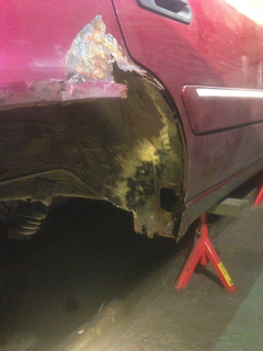

ViestiLähetetty: 27.11.2017 19:51
Viestit: 318
Galvanoitu pelti ei ruostu, ei :D
ViestiLähetetty: 29.11.2017 09:31
Oottappas kun pääset hitsaamaan tuota liian ohuesti galvanoitua peltiä! Joskus ajattelin, että sätkän ohkainen ja hapertunut pelti on sviddumaista parsia, mutta olin niin väärässä. Runsas kk takaperin parsin talouden toisen Xantian kynnyksiä ja jos en olisi ollut yleisemmässä työtilassa hommissa niin huutoa olisi tullut ihan reippaasti :D
ViestiLähetetty: 29.11.2017 19:39
Viestit: 318
Projekti etenee.
Akaile: ohutta on xantun pelti :lol:

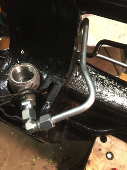

ViestiLähetetty: 30.11.2017 00:29
Viestit: 318

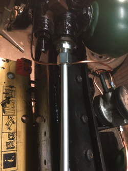

Dokumentointiin liittyen laitetaas nämä kuvat tännekin. Siis Jasun vinkkaamat puristusliittimet ja hydeputki(paineenkesto 250bar 1mm vahvuudella) Hydro-market ketjun myymälästä.

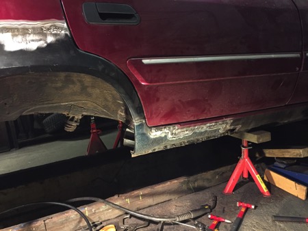

ViestiLähetetty: 09.12.2017 21:26
Viestit: 318
Projekti etenee hitaasti mutta varmasti. Palkki korjattu ja helma hahmoteltu paikoilleen. Sulo Vilen teki tietty käytetystä. Melkein riitti paikkaamaan poistetut mädät...

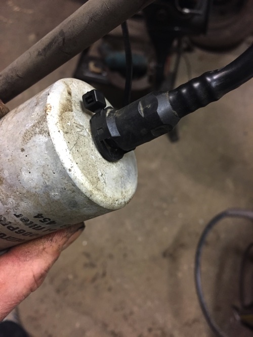

Nippuside "joskus" toimii...

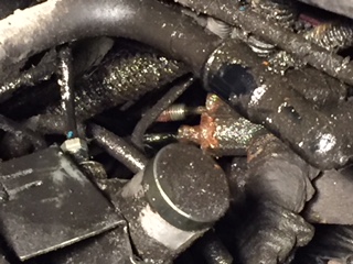

3.5mm jarruputki ei niin helpossa paikassa jarruventtiilillä.... junttura ei joskus tykkää lähteä vetämään...
Kuvassa näköjään vanha putki vielä, mutta kyllä mä sain uuden sinne paikoilleen eilen.

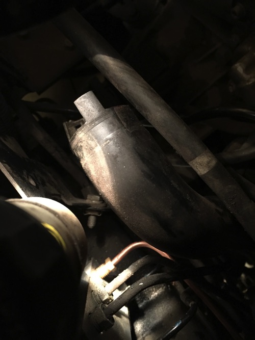

Putki securite valvelle on aika haastavassa paikassa :D
Tuo vaikutti kyllä aluksi tekemättömältä paikalta. Mutta kappas siihenhän löytyi suorastaan ergonominen työasento: leuka lepää sulakeboksin päällä ja vasen käsi sukeltaa läppäkotelon alta kohteeseen ja samalla niksauttaa kyynärpään ja ranteen sijoiltaan niin avot! :lol:
